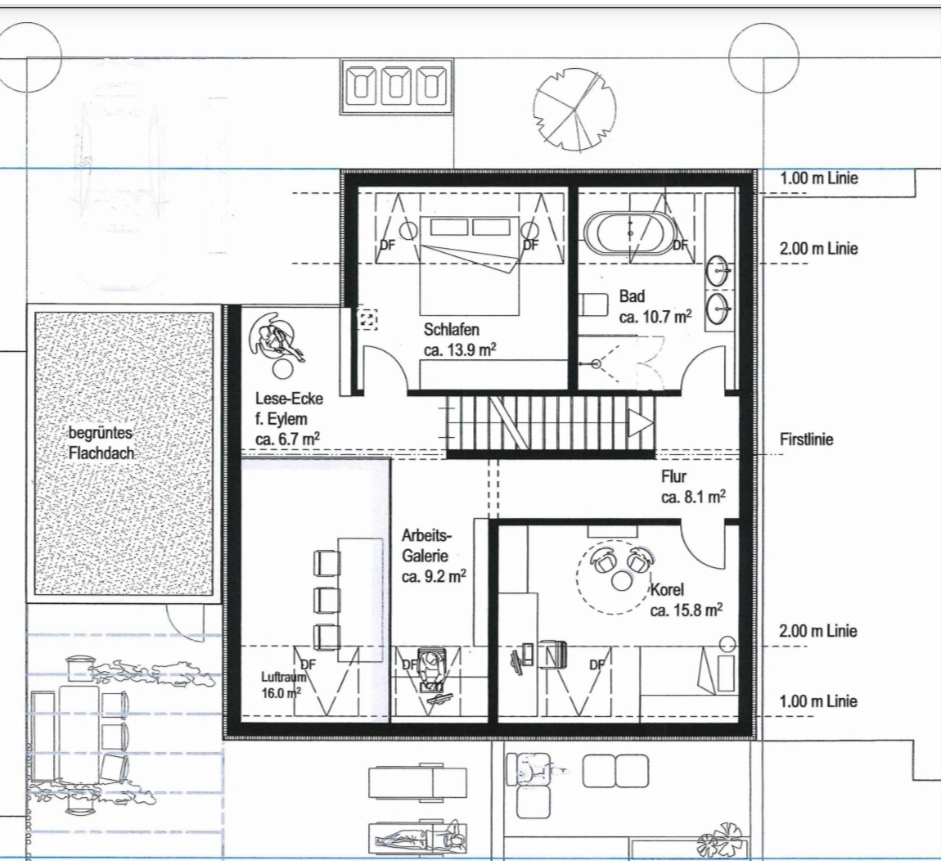

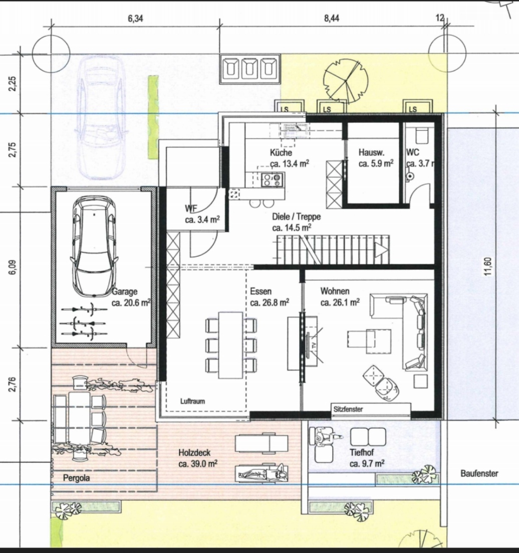

    Mit der in der Garage eingetragenen Auto und Fahrrad Massen wäre ich vorsichtig. Genau checken . 6 Meter sind nicht wirklich viel

    DG etwas größer .
    Ohne Screenshot vom Expose

    Mit einem Kleinwagen geht das schon.
    Mit einem Kompaktklasse - KFZ wird das schon schwierig .
    Aber zurück zum Plan .
    Sieht aus wie eine DHH !
    Warum ?
    Auf den bunten Bildern gibt es nicht ein Fenster auf den rechtseitigen Außenwänden !

    Da die Hauskubatur zwingend verkleinert werden muss, denke ich das der gewonnene Platz der Garage bzw. einem Carport zu Gute kommt, sowohl Breite als auch in Länge.

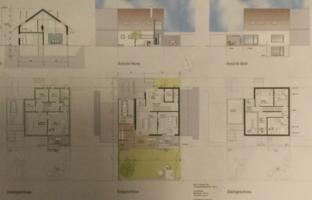

    Wir wollen völlig was neues planen. Der B–Plan schreibt nicht vor das beide gleich sein müssen. Da Dachschräge mit 35 grad fest, und eine max. Wand– und Firsthöhe angegeben sind werden diese Bedingungen eingehalten. Die Architektin versucht den Schnitt zu übernehmen und bleibt auch in der selben Baulinie. Theoretisch könnten wir uns noch 1–2m vor oder nach hinten absetzen.
