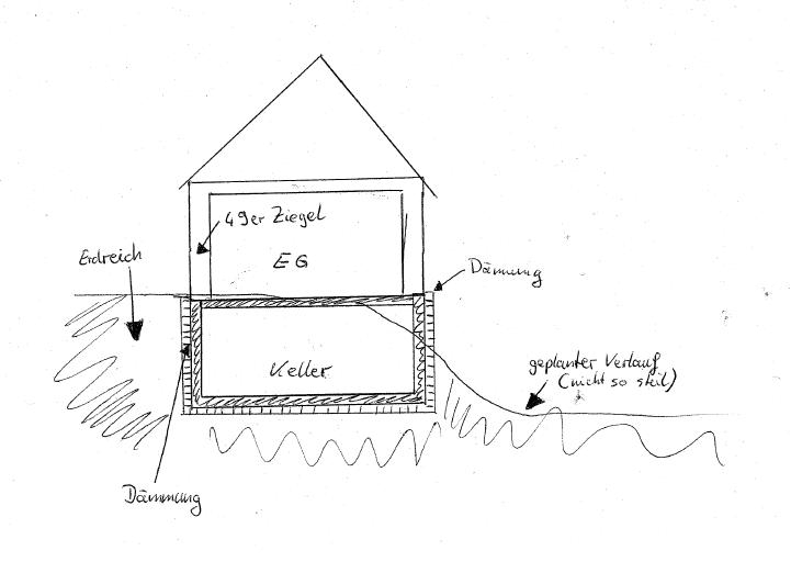

    Servus zusammen, habe nun endlich den überarbeiteten Plan unseres Architekten bekommen.
    1. Mit der Ausrichtung der Garage bin ich noch nicht ganz zufrieden
    2. auch die Schleusse zur Garage möchten wir lieber nicht verwirklicht haben.
    3. Wir bekommen eine Scheitholzheizung und der Holzvorrat sollte unterhalb der Garage übers Jahr gelagert werden ca 15 Ster. Dazu sollte der Heizungsraum nahe der unterkellerten Garage sein. Wenns sein muss mit einem zweiten Schornstein
    Sonst ist alles doch ziemliche selbst erklärend.
    Auf der Empore muss noch unser Klavier hin.
    So dann zerfetzt mal unseren Plan :)

    - der erste Schornstein fehlt!
    - der Platz für den zweiten Schornstein ist nicht ausgewiesen,
    also - bitte im Plan ergänzen!
    Vielleicht gibt es noch eine Erläuterung zu den Linien - auf und ab - unter dem Haus. Ist das der Grundwasserstand oder sind das die Herzrythmusstörungen eines E-Technikers?

    Also ich find die Grundrisse recht ansprechend.
    -Ich würd aber die Schleuse so lassen um sie auch als Garderobe nutzen zu können.
    -Was ist die konische Nische zwischen WF, Schleuse und Bad?
    -Was mir persönlich gut gefallen würde wäre auch eine Doppelflüglige Türe zwischen Wohnzimmer und Essbereich. So hat man je nach Situation einen großzügigen, offenen Grundriss. Wenn gekocht wird oder man seine Ruhe haben will, Türe zu, zwei seperate Bereiche.
    -Im OG gefällt mir das Bad nicht besonders...langer Schlauch. Da wäre genügend Platz sich darüber noch Gedanken zu machen.
    Ansonsten :biggthumpup: Ich würd da sofort einziehen.
    Wie sind denn eigentlich die Außenabmessungen, man kann die Maße nicht lesen?

    - Schleuse finde ich schon OK!
    - Küche geht irgendwie gar nicht... (obwohl, wenn man bedenkt, dass das Esszimmer gleich mit dran ist)
    - Kein Durchgang von Esszimmer zum Wohnzimmer?
    - Warum soviel Flur im Obergeschoss? Kann man besser zum Badezimmer mitnutzen
    - Schlafzimmer (Eltern) finde ich eine gute Lösung...

    Vom Grundsatz finde ich das ganz ansprechend. Ohne grosse Schnörkel. Die Küche finde ich persönlich für soviel Platz zu klein geraten. Da ist ja die Speisekammer fast so gross wie die Küche.
    Und dass es oben keine getrennten Bäder für Kinder und Eltern gibt halte ich bei dem Platzangebot für wahrlich schlecht.
    Die Schleuse würde ich so lassen, hätte das auch gern gemacht.
    Tür von Esszimmer ins Wohnzimmer sollte man sich wie oben schon gesagt nochmal überlegen.

    Gut gelungen!
    Was allerdings überhaupt nicht mein Ding ist, ist die Trennung WoZi - EssZi. Wollte meine Frau auch zuerst so haben! Beim Einreichplan haben wir uns dann auf eine 2-flügelige Schiebetüre geeinigt. Bei der Ausführung wurde sogar noch auf diese verzichtet. Stattdessen haben wir jetzt einen 3m breiten Durchgang!:e_smiley_brille02:

    Küche: Ich persönlich finde die Küche im Vergleich zum restlichen Haus sehr klein, überleg mal wieviele E-Geräte da rein sollen und was dann noch an Arbeitsfläche und Schränken für Werkzeug übrig bleibt.
    Ausserdem wirds vermutlich eng werden, wenn 2 Leute gleichzeitig da drin unterwegs sein sollten.
    Kamin: Da geht ein Kaminzug durchs Haus, ist der nur für die Primärheizung, oder soll da auch ein Kachelofen/Heizkamin o.ä. im EG angeschlossen werden? Wenn ja jetzt schon nachdenken ob ein passender Standort dafür vorhanden ist.
    Bad: Dusche + Badewanne, sicher? Auch wenn das Arbeitszimmer dann als Gäste- oder Schlafzimmer genutzt werden soll, wäre m.E. eines von beiden ausreichend.
    Diele, WF: wenig Platz für Garderobe, ich kann auf Anhieb nur die Nische zw. WF und Bad erkennen, in der Schleuse evtl. noch an die eine Wand, aber eure Gäste werden wohl eher durch die Haustür als durch die Garage kommen.
    Wohnzimmer: i.o., ich würd mir Gedanken machen wie die späteren Sitz(Liege)positionen sein werden, falls du und deine Frau abendliche TV-Junkies seid ;)
    Terasse: Die ist zwar sehr groß (find ich gut), aber wenn ihr mal draussen abendessen, Frühstücken usw. wollt überlegt euch wie eure Laufwege Küche-Terrasse sein werden
    OG:
    Würd ich pers. total anders machen
    - Es wird immer empfohlen Kinderzimmer nach Süden auszurichten, würd ich auch machen, zumindest falls die Kinders da viel Zeit drin verbringen werden. Größe der Kinderzimmer find ich in Ordnung, da fällt die Dachschräge vermutlich nicht besonders ins Gewicht.
    - Schlafzimmer wäre mir egal wenns nach Norden, Nordwest oder Nordost ausgerichtet ist, ich bin da eh nur drin wenns Nacht ist. Aus demselben Grund versteh ich den Giebel(?) vorneraus nicht so ganz, zumindest nicht für ein Schlafzimmer, dadurch ist zwar viel Platz gewonnen, aber wie soll der genutzt werden?
    - Empore? Das ist nach meinem Verständnis so ne Art Galerie, auf was wollt ihr da "herunterblicken"? Würd ich verkleinern/einsparen, und den Platz dafür ins Bad oben stecken :)

    Mir persönlich ist die Küche auch zu klein und auch ein Platz für die Garderobe fehlte mir. Auch konnte ich keine Gefriertruhe in der Speiss platzieren.
    Deswegen habe ich mich gleich daran gemacht und den GrundrissEG geändert.
    Die Schleusse finde ich überflüssig, da ich genauso schnell durch die Haustüre in der Garage bin wie durch die Schleusse. Deswegen spare ich mir die 5m².
    der Kamin wird noch 11,5 cm Richtung Wohnzimmer geschoben weil ein Schwedenofen im Wohnzimmer platziert wird. Und im Keller darunter kommt
    ein Scheitholzofen hin. (2zügiger Kamin)
    Auch der Grundriss Keller wurde a bissl geändert.
    Auf die Empore kommt unser Klavier hin.

    Ohne Erker bzw Zwerchgiebel: 10,99m auf 13,24m

    Habe nochmals zum Plan eine Anmerkung:
    Im größeren Kinderzimmer wird eine Dachgaube für zusätzlich Licht und "Harmonie" sorgen.
    Nur eben ist auch diese Dachfläche die besste Dachfläche für meine Röhrenkollektoren. Insgesamt brauch ich ca 14m² an Röhrenkollektoren aber die Gaube "vermasselt" mir irgendwie die optimale Ausrichtung.
    Was könnt ihr mir hierzu raten?
