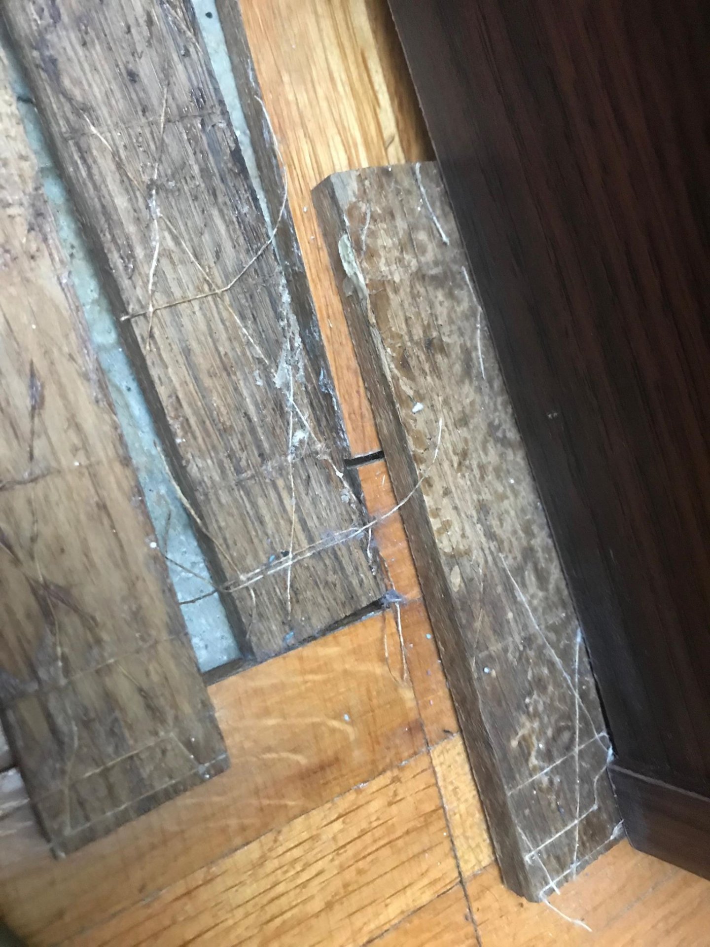

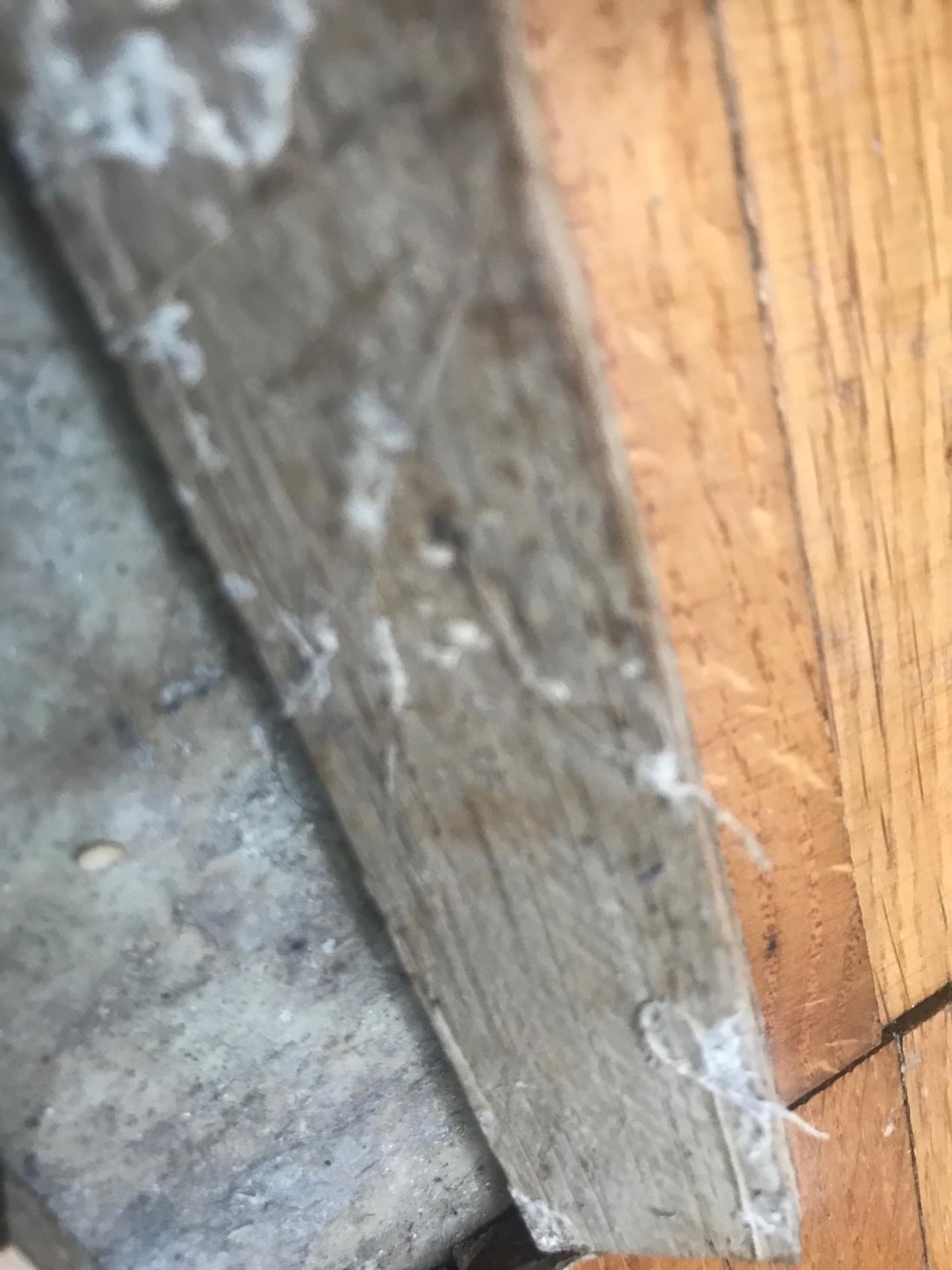

    ich weis nicht ob ich hier richtig bin aber ich versuche es mal.
    Bei mir hat sich der Parkett von Fußboden gelöst ich habe seit paar Monaten nichts gemacht und dann habe ich mir das mal angeschaut und sehe darunter so weiße fäden und mach mir jetzt sorgen ob dies Asbest ist oder nicht.
    Das Gebäude ist als wurde in den 80gern gebaut.
    Kennst sich jemand damit aus,? Kann mir jemand sagen ob es sich um Asbest handeln oder sind die Fasern etwas anderes??
    Vielen lieben Dank.
    Ich füge 2 Bilder hier rein.

    Kein Aspest!
    Die Fäden dienten dazu Elemente zusammenzuhalten beim Einbau des Parkett

    Vielen Dank. Ich habe anscheinend dann mikroskop vergrößerte Bilder im Internet gesehen :) die sehen us wie diese Fäden.

    Genau die Asbestfäden sieht man nur unterm Mikroskop daher Entwarnung

    BTW kannst auch ein schnelltest mit dem Feuerzeug machen - Asbest brennt oder schmilzt nämlich nicht ;)
