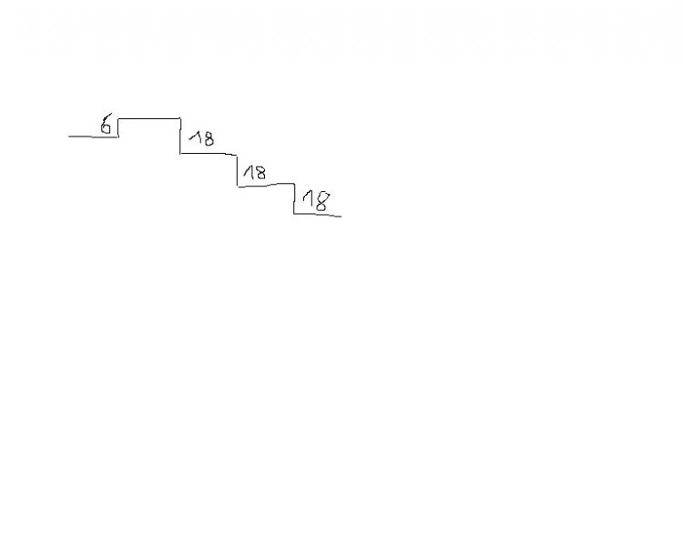

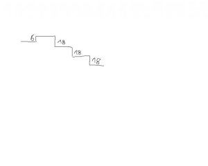

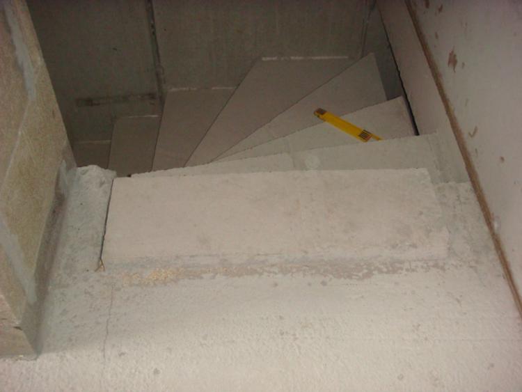

    Ich rätsele aktuell über den Aufbau unserer betonierten Kellertreppe. Mit dem Bauleiter habe ich noch nicht gesprochen. Das werde ich kommende Woche angehen. Auf dem Bild ist zu sehen, dass die letzte Stufe ca. 6 cm über der Bodenplatte endet. Die betonierten Stufen sind allesamt 18 cm hoch. Damit die letzte Stufe ebenfalls 18 cm hoch wird, müsste der Bodenaufbau bei stattlichen 24 cm liegen, also 18 cm Stufenhöhe zuzüglich der 6 cm. Der Bodenaufbau ist jedoch nur 17 cm. Wie passt das zusammen?

    Bitte ein mal kurz den Schnitt zeichnen, ich bekomme es gerade nicht sortiert von den Abmessungen...

    Keine Wärmedämmung auf letzter TReppenstufe, sondern "nur" Estrich + Belag. Im restlichen Geschoß + 6 cm WD.
    Mein Tipp.
    Warum aber ist die Treppe nicht so breit wie die Öffnung im Treppenraum, sondern beidseitig "fehlt" etwas (siehe letzte Stufe).?

    Kommt auf die einzelnen Treppenstufen dann auch Estrich (und Belag natürlich)? Ich dachte, auf die einzelnen Stufen kommt nur Belag, also ohne Estrich. Kommt nämlich nur Belag auf die einzelnen Stufen, dann ist die letzte Stufe höher als 18 cm, da hier auch Estrich drauf ist.

    Wie hoch ist denn jetzt die letzte Stufe? Und wie hoch ist die erste Stufe?

    Der Schnitt ist nicht maßstabsgetreu!

    Naja...Schallschutz an einer Kellertreppe würde ich in einem EFH nicht überbewerten....
    Und: Fliesen lgt man ja auch nicht dorekt auf die Betontreppe, sondern idR auf einen Ausgleichsestrich, der noch auf die Treppe gelegt wird. Ich bleibe idR 4 - 5 cm tiefer um etwaige Belagsstärkenänderungen aufzufangen (Bsp: geplant Fliesen 10 mm...irgendwann will bauherr Natursteinplatten 30 mm....)

    Kommt also ein Ausgleichsestrich auf die Treppenstufen, dann müsste dieser 11 cm hoch sein, oder? Der Bodenaufbau ist 17 cm. Die 6 cm ziehe ich ab. Also verbleiben 11 cm, die dann auch auf allen anderen Stufen so sein müssen, oder rechne ich hier falsch?
