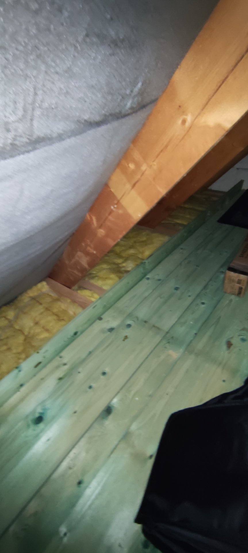

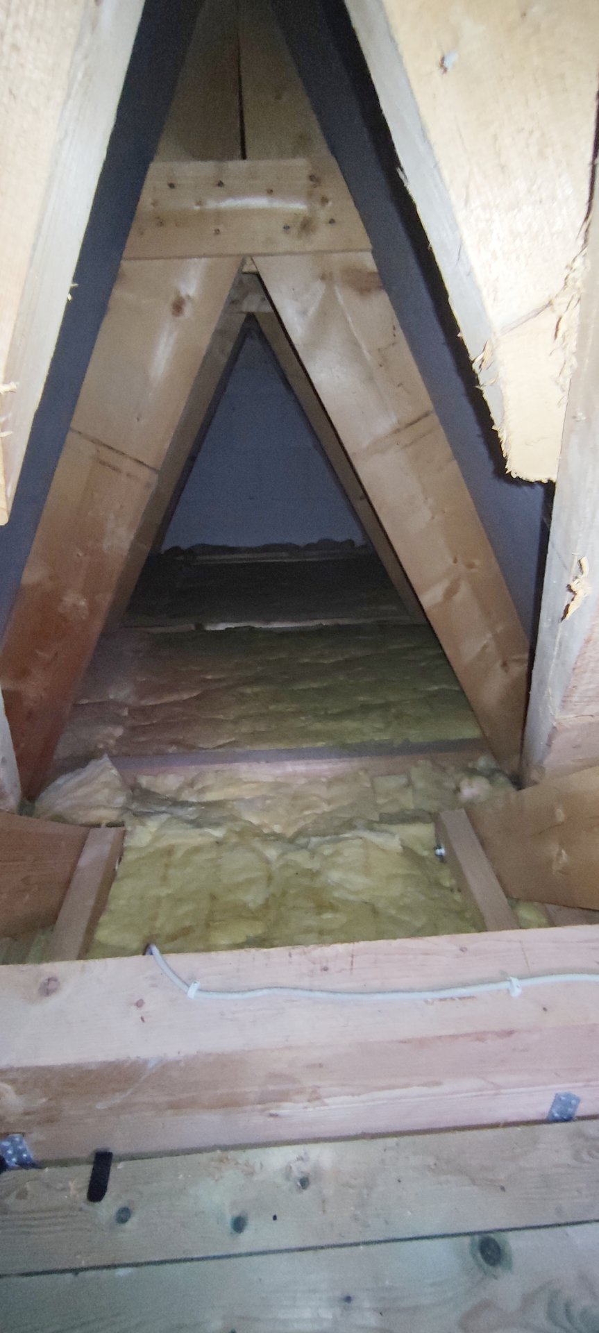

    Moin, Moin,
    in unserem Haus Baujahr 2000 ist die Dachgeschossdecke gedämmt.
    Die Abseiten sind ohne Sperrholzplatten versehen.

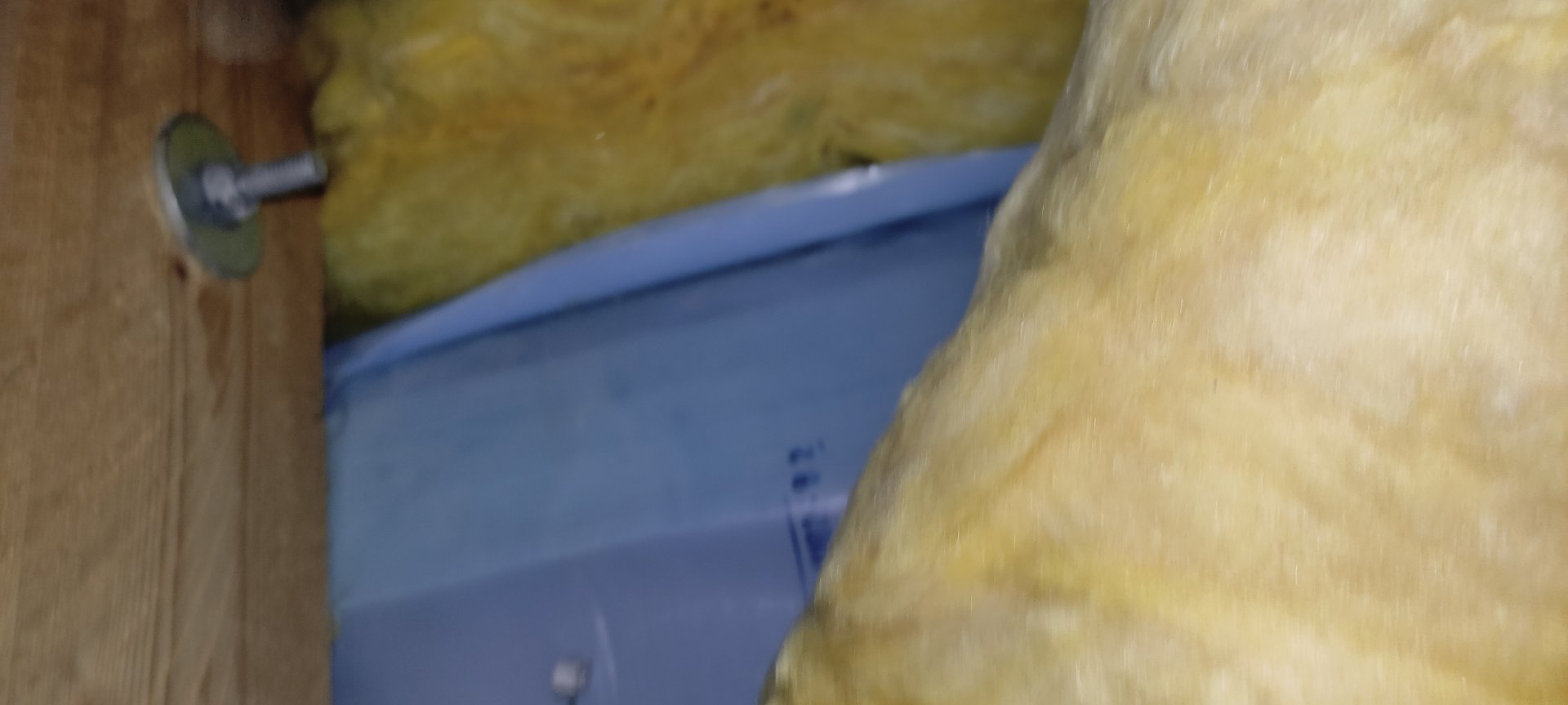

    Kann ich auf die vorhandene Dämmung noch mal eine Dämmschicht aufbringen oder bringt das nicht zu viel?
    Eine Dampfsperre liegt bereits unter der Dämmung.
    Das Dach soll im nächsten Jahr gedämpft werden.
    Viele Grüße
    Roman
  2. ynnus
    ynnus
    19.09.2018
    653
    291
    Programmierer
    Hi Roman,
    kann man schon machen. Wie viel das bringt hängt davon ab, wie viel Dämmung vorhanden ist und was noch zusätzlich drauf soll. Aber wenn ohnehin das Dach im nächsten Jahr gedämmt werden soll dreht es sich nur um ein paar Monate, oder? Dann scheißt du eigentlich Geld raus für die Geschossdämmung, die danach weniger relevant ist, weil das Dach selbst dann die Dämmung übernimmt.
    Viele Grüße,
    Stefan
  3. batus
    batus
    21.08.2019
    69
    Hallo Stefan,
    vielen Dank für deine Nachricht.
    Ja hatte ich mir auch schon so gedacht.
    Nur jetzt gerade im Winter versucht man ja jeden grad zu sparen.
    Habe das Gefühl dass die darunter liegenden Räume immer etwas kühler sind als im untergeschoss. Die Heizung läuft auf Stufe 1 sind auch meistens immer so 16 Grad in den Räumen (noch nicht die Benutzung) . Liegt dann wohl doch wiederum an dem ungedämmten Dach.
  4. ynnus
    ynnus
    19.09.2018
    653
    291
    Programmierer
    Klar, aber Dämmmaterial kostet ja auch Geld und Energie in der Produktion. Und da ist die Frage, wie viel Geld für Heizkosten kann man in den paar Monaten einsparen, wenn der Raum die Wärmeenergie ein paar Prozent weniger schnell nach draußen abgibt, dafür aber hunderte Euro in Dämmung investiert werden, die im kommenden Jahr hinfällig wird.
  5. batus
    batus
    21.08.2019
    69
    Ja das stimmt wohl. Habe aber noch ein paar Bahnen liegen. Und ehe die so zusammengerollt liegen kann ich auch ausrollen.
    Wenn das kein Problem ist dann mach ich es einfach.
    Vielen Dank für deine Hilfe :)
