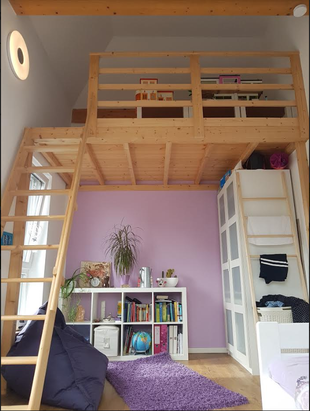

    Wo liegt denn die Dämmebene? Im Dach oder auf dem Boden des Spitzbodens?
    Ich würde mal überlegen, ob man nicht ganz auf die "abgehängte" Decke verzichtet, den Raum nach oben komplett öffnet, die Dämmebene ins Dach legt falls nicht schon so geplant und dann eine Galerie aus Holz in den Raum reinbaut. Das löst alle Probleme
    so ähnlich wie hier:

    Im Grunde wäre dies ja auch nichts anderes, als die Lösung auf dem Bild oben, nur etwas größer.
    Also fast über dem gesamten Kinderzimmer.

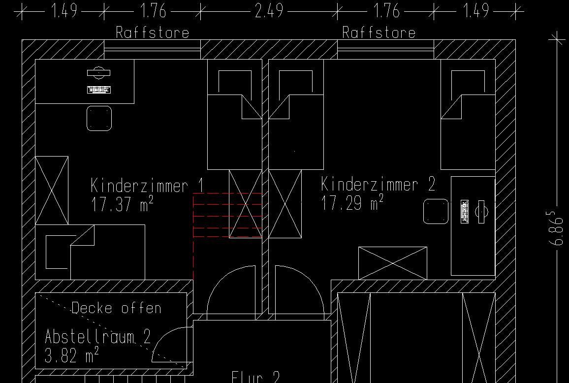

    Hier der Grundriß Obergeschoss und mit Rot die Decke drüber + Treppe eingezeichnet (erst mal nur symbolisch).
    Es soll als Holzdecke mit Raumspartreppe ausgeführt sein. Nur dass ich diese Holzdecke gerne von unten verkleiden würde oder evtl. gänzlich aus Stahlbeton herstellen.

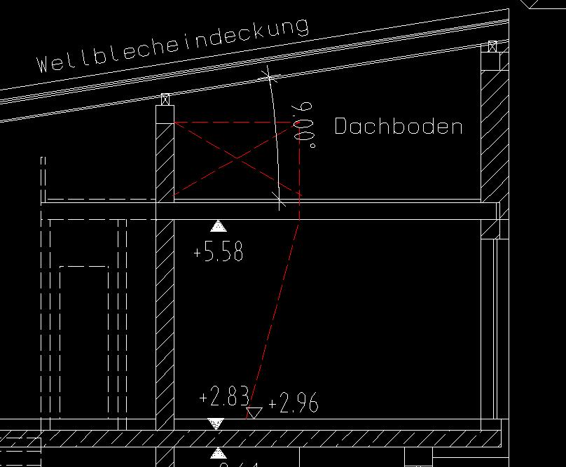

    Hier noch der Schnitt durch Kinderzimmer.
