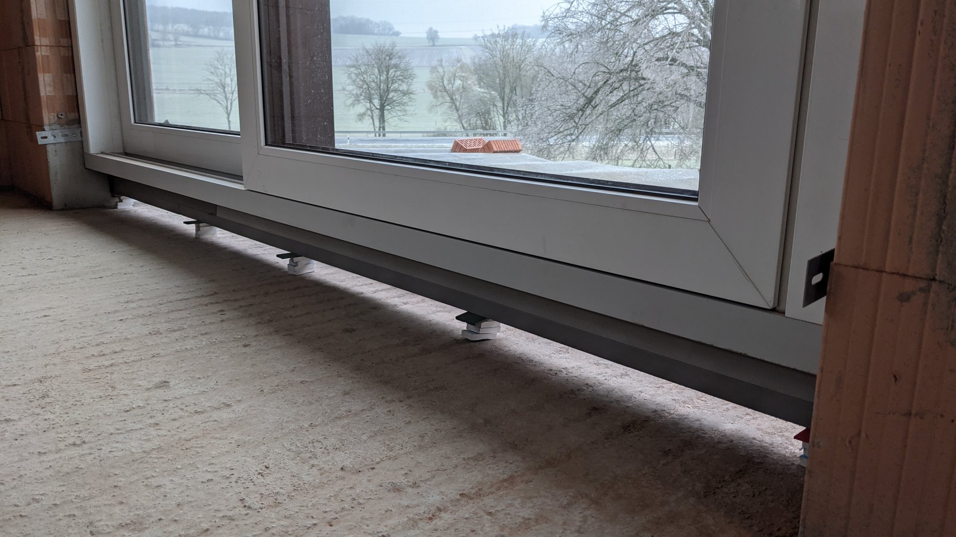

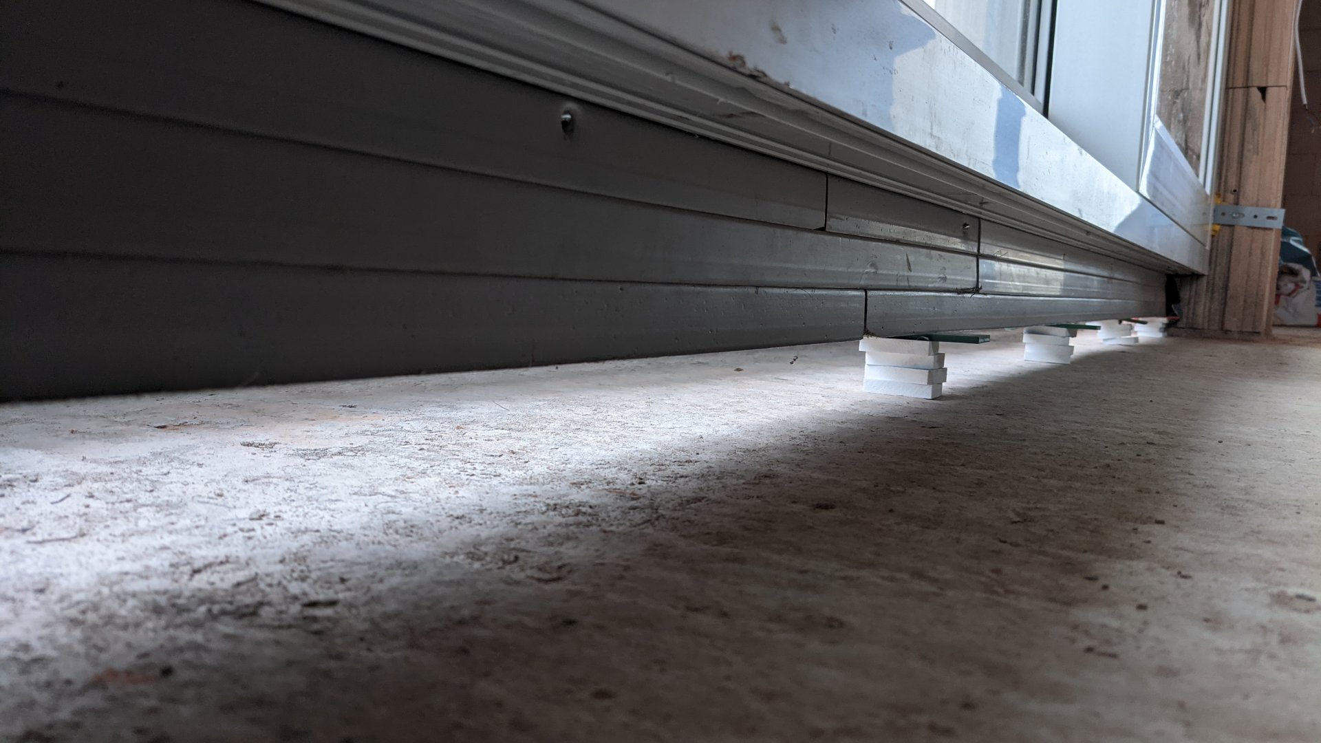

    in meinem Neubau wurde eine Hebeschiebetür eingebaut. Diese ist komplett mit 5 cm starken Profilen unterbaut sowie mit knapp 4,5 cm hohen Klötzchen (siehe Bilder).
    Laut Fensterbauer könnte ich den Unterbau auf der kompletten Rahmenbreite von 18 cm noch mit Beton/Estrich unterfüllen. Dann hätte ich innen und außen eine saubere Kante.
    Ich habe allerdings bedenken, dass ich mir damit eine Kältebrücke zum außenliegenden Balkon schaffe. Habt ihr Ideen wie ich einerseits den Aufbau stabilisiere und gleichzeitig eine Kältebrücke vermeide?
    Beste Grüße
    Patrick

    Das ist doch ein De-p warum nicht komplett verbreitet wahrscheinlich keine passende Profile. Auf jeden Fall muss getrennt werden

    Ja, komplette Profile wären sicherlich die bessere Lösung gewesen. Das war mir aber vor Einbau nicht bewusst, sonst hätte ich ihm das so vorgegeben.
    Jetzt muss ich schauen, wie ich das am besten zu bekomme. Wäre XPS oder Schaum eine Möglichkeit? Schaum würde sich schön in alle Ecken setzen.

    Ich würde mir mal die Einbauanleitung der Tür zeigen lassen. Ist die Tür jetzt überhaupt nicht unten festgeschraubt?
    War der Fensterbauer vielleicht von der ganz schnellen Truppe, der hat ja nichtmal die Laschen abgeflext, eine innere Abdichtung und Dämmung sehe ich auch nicht.
    Und wie soll man denn bei dem Klötzchenmurks da unten ordentlich andichten?
    Der soll das mal anständig bauen, hat beim Aufmaß halt gepennt, die Höhe der Schwelle passt aber zum späteren Bodenaufbau (bodengleicher Ausgang geplant?)?
    Ich habe das Gefühl, dass das Türelement vielleicht insgesamt zu niedrig produziert wurde und deshalb jetzt unten was fehlt?! Miss mal lieber alles nach.

    Die Tür ist doch unten am Rahmen auch schon total zerkloppt. Pfusch pur. Die Klötzen tragen das komplette Gewicht, sieht sehr wackelig aus. Wo ist die Abdichtung?

    Nein, steht lediglich auf den Klötzchen.
    Da liegst du goldrichtig. Das ist schon die Nachbesserung nachdem er beim ersten Mal alle Fenster 5-6 cm zu hoch eingebaut hat.
    Da ich aber noch mehr Mängel an anderen Fenstern gefunden habe, habe ich neues Thema aufgemacht, welches sich nicht nur um die Hebeschiebetür dreht: Mängel Fenster Neubau

    Ja das ist halt Pfusch, er soll Dir nicht seinen falsch gemessenen Müll andrehen.
