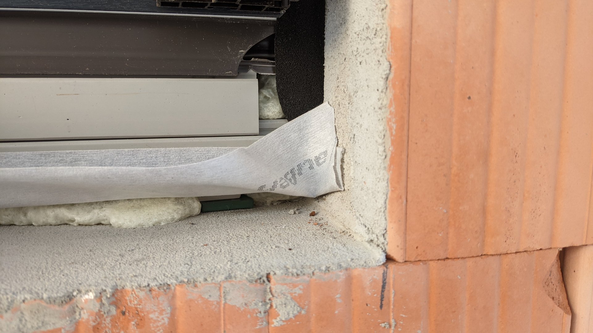

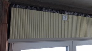

    im November 2020 wurden in meinem Neubau die Fenster geliefert und montiert. Kurz darauf musste ich mit Erschrecken feststellen, dass die Fenster 5-6 cm zu hoch eingebaut wurden da der Fensterbauer den Fußbodenaufbau falsch aus dem Plan abgelesen hat. Außerdem waren die Oberkanten mehrerer Fenster die auf der selben Wandseite liegen nicht auf einer Höhe.
    Nach einer entsprechenden Mängelanzeige mit Fristsetzung Ende Januar wurden vergangene Woche alle betroffenen Fenster demontiert, mit neuen Rolladenkästen bestückt und wieder auf der richtigen Höhe montiert. Zusätzlich wurden drei Fenster komplett ausgetauscht.

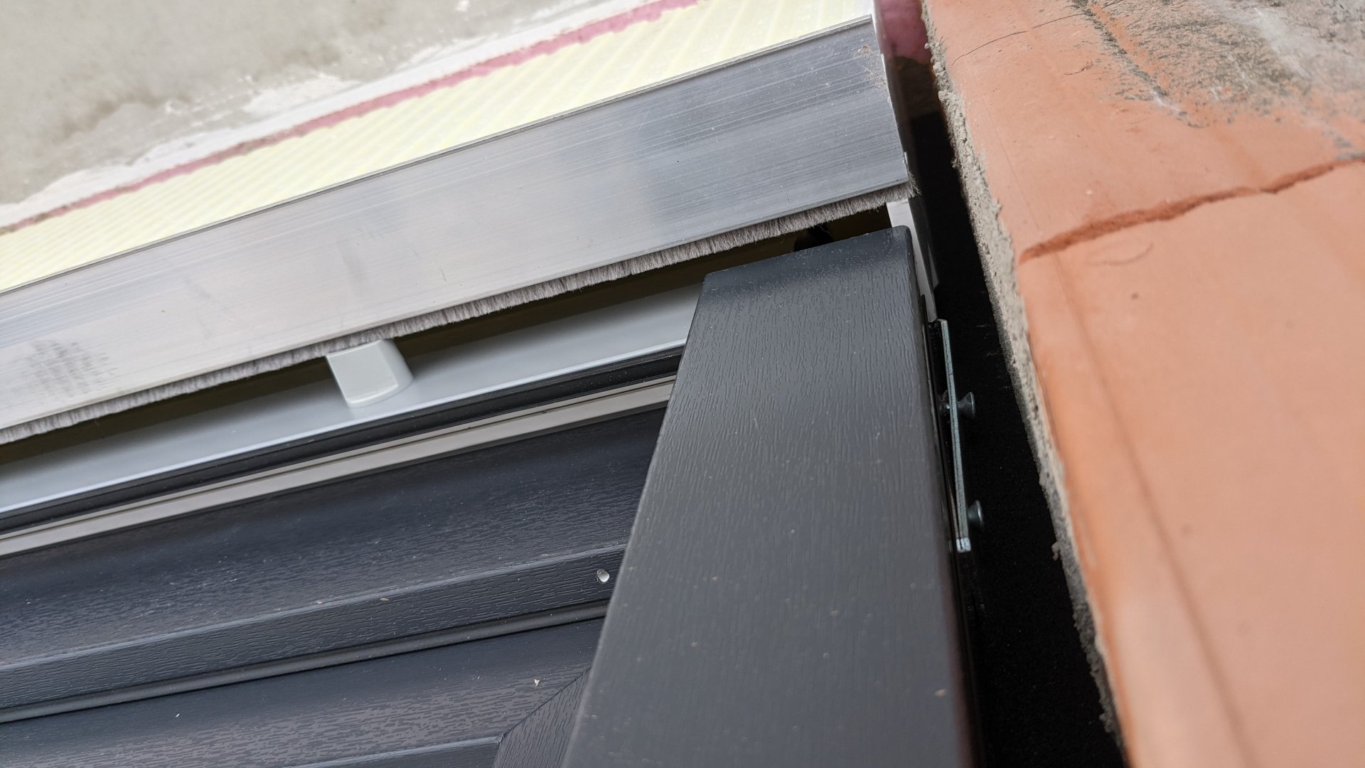

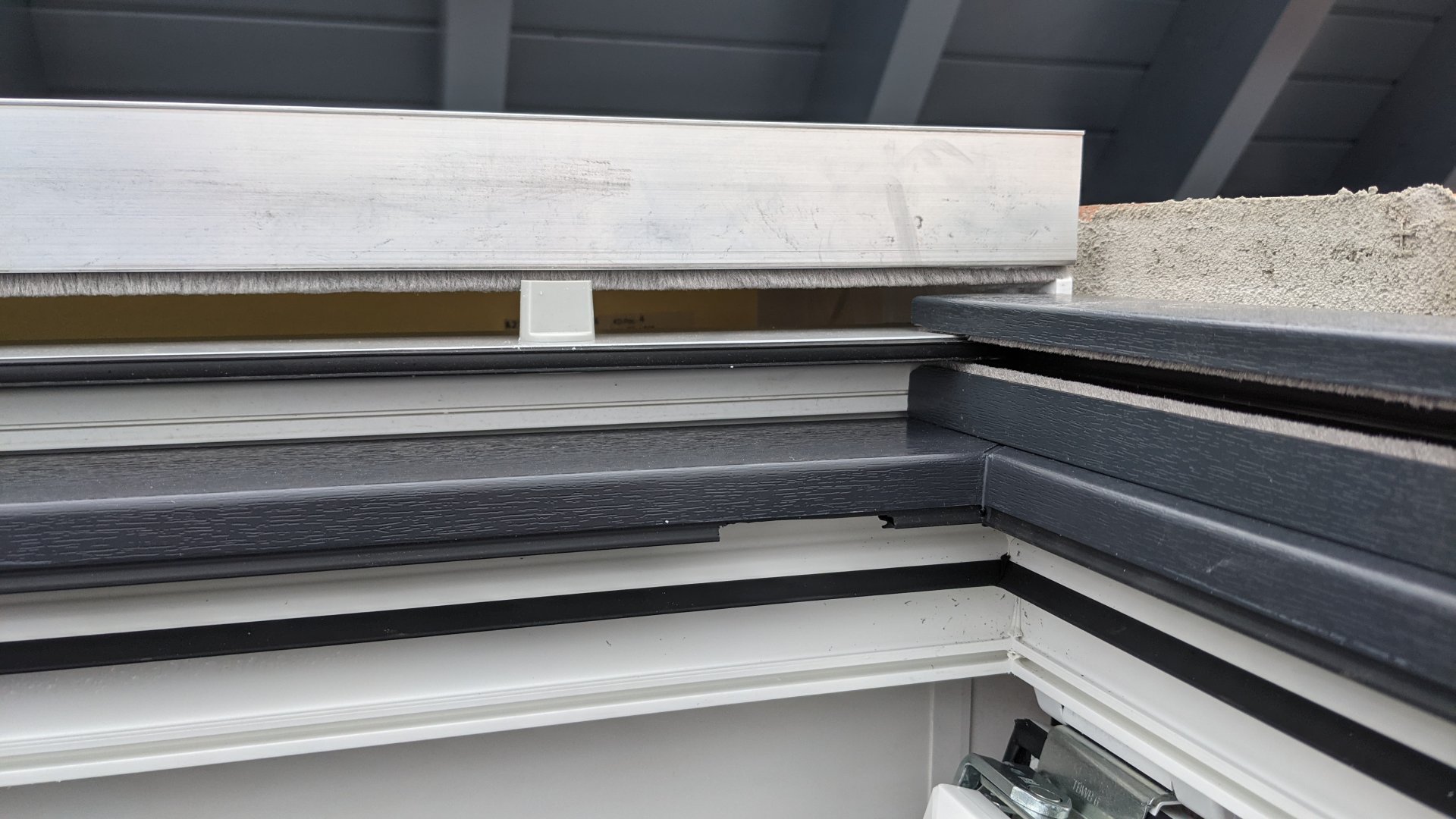

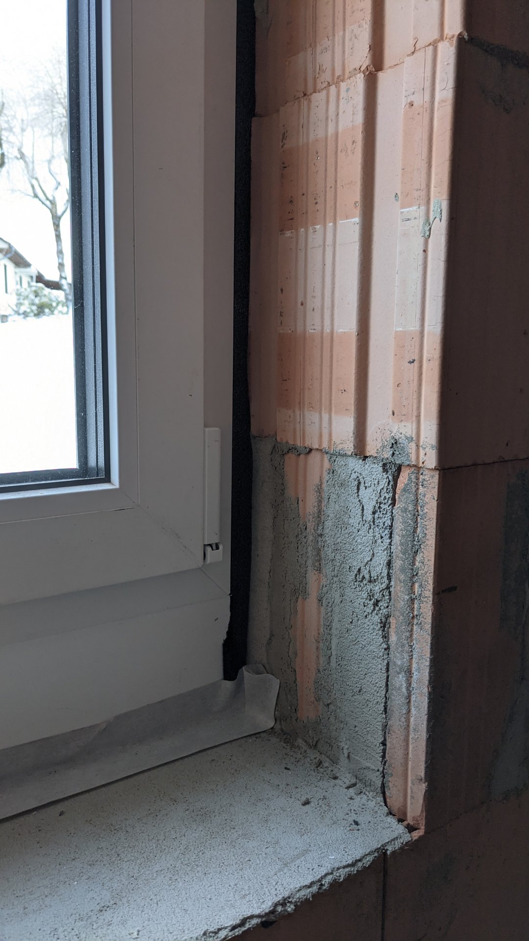

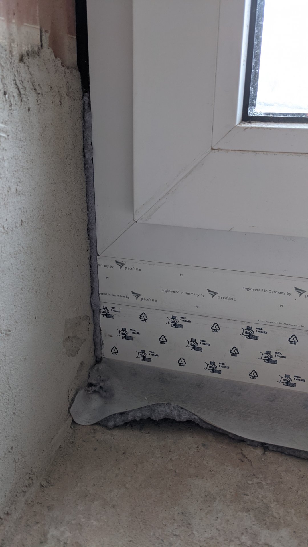

    Nun habe ich allerdings weitere Bedenken ob die Montage denn fachgerecht durchgeführt wurde. Wie mir heute aufgefallen ist, ist bei allen Fenstern die einen neuen Rolladenkasten bekommen haben, ein mehrerer cm großer Spalt an der Rolladenöffnung wo sogar der Stopper komplett durch passt.

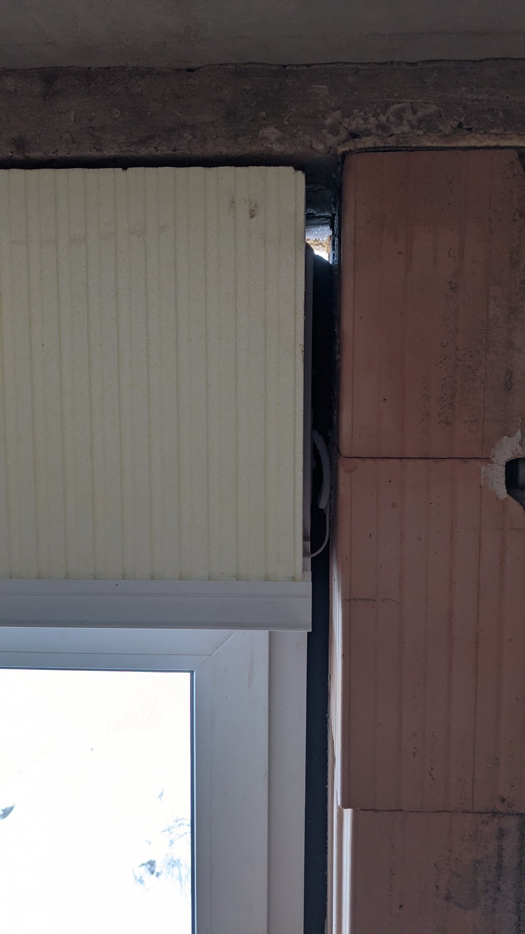

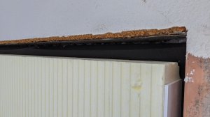

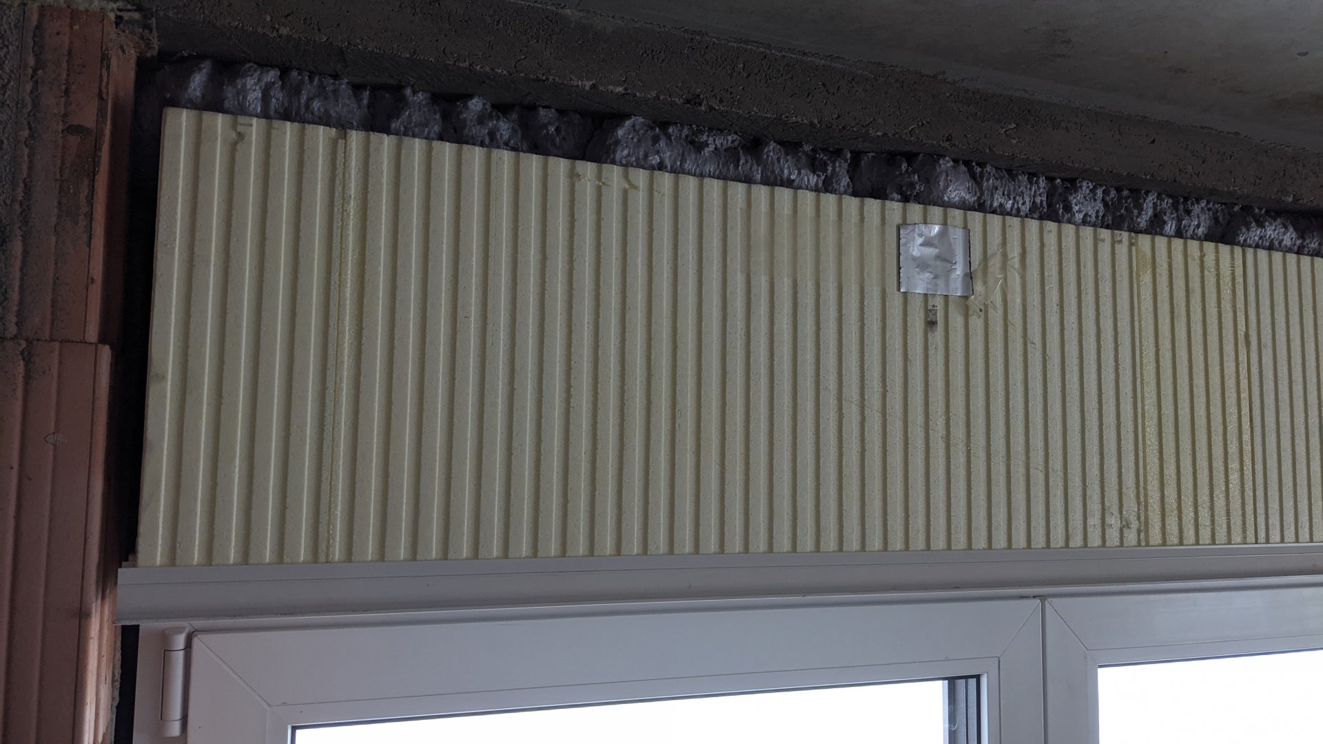

    Weiterhin klafft bei einigen Fenstern ein großes Loch zwischen Rolladenkasten und Sturz, in das zwar Kompriband gelegt wurde, dies den Spalt aber nicht vollständig ausfüllt. Ebenso gab es an den oberen Ecken der Fenster stellen an denen das Kompriband einfach um die Ecke gelegt wurde. Die verbliebenen Lücken wurden nach der Montage mit PU-Schaum ausgefüllt.

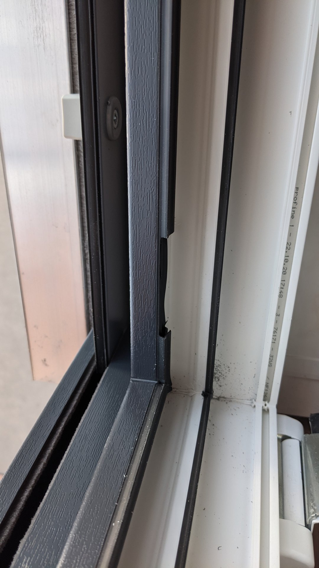

    Ein weiteres Beispiel ist die Hebeschiebetür zu der ich hier schon einen Beitrag verfasst habe: Auflager Hebeschiebetür
    Diese hat in einer der äußersten Scheiben sogar einen kleinen Riss.
    Ich habe starke Zweifel, dass das alles so in Ordnung ist. Sind auf den Bildern evtl. sogar noch weitere Mängel die mir als Laie noch nicht aufgefallen sind?

    Für mich sind die Fenster alle zu kurz und dann hast Du später zu hohe Fensterbretter und Schwellen an den Terrassentüren.
    Ich würde mal den Bauleiter darüber informieren und eine Ausführung nach Plan verlangen.
    Die Mangelhafte Dämmung und Abdichtung hast Du ja schon selbst erkannt.

    Tut mir leid für dich. Aber ich sehe nur Pfusch, Pfusch und noch einmal Pfusch. Eine einzige Katastrophe. Luftdichtigkeit Innen keine, Abdichtungen Mangelhaft, und dann wieder der Einsatz von Wunderschaum, ich hasse diese Zeug. Man kann Schaum verwenden, keine Frage, dann gehört aber Innen und Außen eine Abdichtungsfolie drauf. Von den Rolladenkasten nicht angefangen. Dazu noch beschädigte Fenster und Dichtungsgummi abgeschnitten, Schlimm. Wäre es meines. Alles raus und neu.
