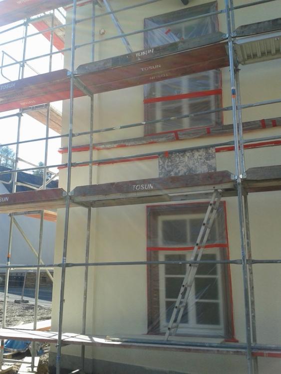

    ich prüfe gerade die Rechnung eines Malerbetriebes und dabei stellen sich mir im Zusammenhang mit der VOB2015 DIN 18363 bei 3 Positionen Fragen zum korrekten Aufmass/Abrechnung der Arbeiten:
    1. Fassadenanstrich im Altbau:
    Fenster mit Sandsteingewände, welches nicht behandelt und bearbeitet wird und deshalb ist die Schutzfolie auch nicht am Fenster angebracht, sondern bedeckt die Gewände incl. Fenster (s. Foto). Die Aussparung nach ATV 5.2.1.1 ist nun > 2,5m², nur das Fenster wäre <2,5m².
    Wird die Aussparung von der behandelten Fassadenfläche abgezogen ?
    2. Innenanstrich:
    Leibungen innen sind schräg zulaufend. Dadurch wäre auch hier die Größe der Aussparung am Eckpunkt Innenwand/Leibung >2,5m². Die Behandlung der Leibung wird sowieso extra abgerechnet.
    3. Lisenenvorsprung Fassade:
    An den Ecken der Fassade stehen Lisenen (welche auch behandelt werden) ca. 5 cm vor der Hauptfassade vor. Wird dieser Vorsprung aufgemessen und zur behandelten Fassadenfläche dazugerechnet (0,05 x Fassadenhöhe) ?
    Danke schon mal für Eure Antworten.....
