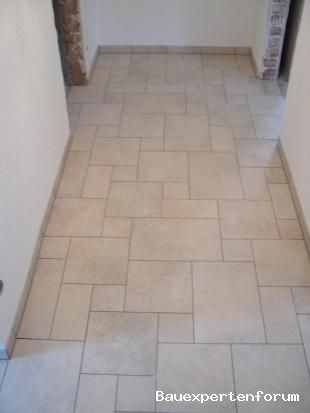

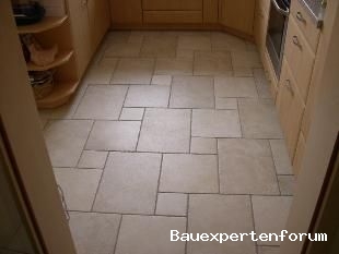

    muss nicht ein raum mit 30m² sein
    [​IMG][​IMG]

    @ Stephan j: Auf den Fotos sehe ich jedoch nur 3 Formate, und selbst diese Optik ist -nach meinem persönlichen Geschmack- arg grenzwertig!
    Jetzt füge mal gedanklich das vierte Format ein.... ich glaube dann verschwimmt alles, weil das Auge gar nicht mehr weiß wo es zuerst hinschauen soll und ein echtes System nicht mehr wahrnehmbar ist.
