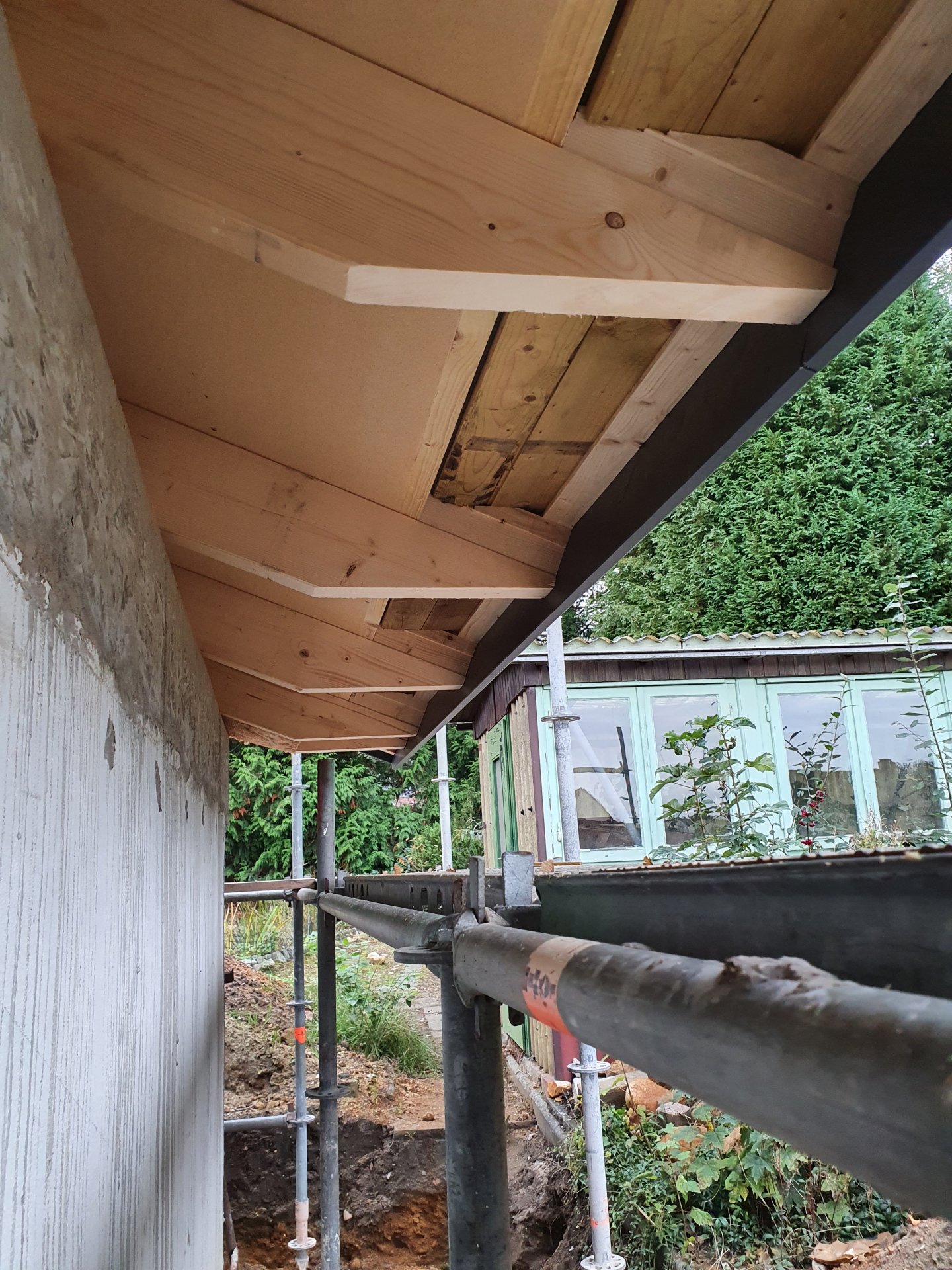

    ich plane gerade eine Dachsanierung mit einer Aufsparrendämmung (180mm PUR).
    Vorweg: Die Arbeiten wird eine (noch zu findende) Zimmerei übernehmen welche dann sicherlich auch die Statik berechnet, ich möchte nur eine grobe Abschätzung ob soetwas denkbar ist oder nicht.
    Um die Dachüberstände an den Traufen nicht so wuchtig erscheinen zu lassen und um das luftdichte Verkleben der Unterdeckbahn an der Fassade möglichst einfach zu machen würde ich gerne die überstehenden Sparren bündig zur Fassade abschneiden. Dann soll die Konterlattung (z.B. 40x80mm) über die Fassadenwand hinauslaufen und mit einer Sichtschalung den neuen Dachüberstand bilden.
    Kann soetwas grundsätzlich funktionieren?

    Du hast da einen Denkfehler. Die Sparren werden unten gerade abgeschnitten, sodass die auf Dachlattenstärke auslaufen.
    So hab ich das bei mir gemacht:

    Das sind doch klassische Aufschieblinge, oder? Damit wirken die Sparren zwar schlanker, die Probleme bei der Verklebung und Abdichtung der USB bleiben aber.
    Abschneiden würde mir besser gefallen, aber mir fehlt jede Vorstellung auf welche Lasten ein Dachüberstand ausgelegt werden muss...

    Bis zu einem Gewissen Punkt geht das bestimmt. Die Ortgänge werden ja auch nur mit der Traglattung ausgebildet.

    Das Thema habe ich überflogen. Die Probleme scheinen aber hauptsächlich aus der Kombination Holzfaser + PUR zu kommen.
    Die Nachteile der PUR-Dämmung sind mir bekannt. Aber es war das einzige verfügbare Material und liegt nun schon bereit...
