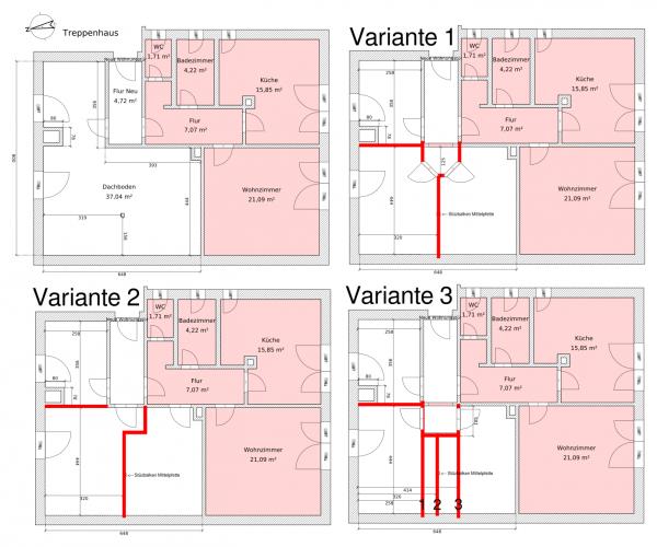

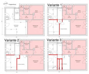

    ich schiebe nun schon eine Weile Wände und Einrichtung, virtuell, herum. Leider habe ich noch keine Möglickeit gefunden die mir wirklich gefällt. Vielleicht könnt ihr mir ein paar Anregungen geben. Wenn möglich soll der Stützbalken der Mittelpfette nicht verschoben werden. Ein Quergiebel ist für das mittlere Zimmer geplant. Auf der gesamten Westseite ist ein 1,80 hoher Kniestock.
    Entstehen soll ein Schlafzimmer und ein Kinderzimmer, gut wäre noch ein Büro/Abstellraum.
    Oben Links ist die aktuelle Situation.
    Variante 1: lässt in den Räumen noch am meisten Platz für Möbel an den Wänden. Ohne Verschiebung des Stützbalken lässt sich das aber nicht bauen.
    Variante 2: bietet meiner Meinung nacht die beste Raumaufteilung, allerdings muss ein Durchbruch im bewohnten Teil gemacht werden.
    Variante 3: .1 und .3 machen immer einen Raum zu klein, bleibt also nur .2.
    Meine Favoriten sind also 1 und 2, wie oben schon beschrieben gefällt mir aber keine Variante wirklich zu 100%
    Grüße
    Franz

    so geht entwerfen eben nicht. alles weg und einmal neu hilft immer und am besten!

    Ich fange ja schon immer wieder mit "alles Neu" an. Die roten Räume kann ich aber nicht mehr ändern die wurden im letzten Jahrhundert so gebaut.

    Bei allen Varianten hat das rechte Zimmer kein Fenster ...

    Bei allen Varianten sind die Fenster "klein" oder nicht vorhanden !

    Und dieser Quergiebel bekommt dann natürlich auch Fenster ;)

    Und was spricht gegen Variante 3 mit der Trennwand aus Variante 2?
    Maße kann man leider nur erahnen.

    3.2 geht aber ich weniger Platz an den Wänden wie bei Variante 1. Ab dem Stützbalken habe ich ja schon die Dachschräge.

    So, wie du Variante 1 gezeichnet hast, liegt doch die Wand am Stützbalken - oder? Was stört dich da? Die schrägen Wände?
    Du planst ja ein Schlafzimmer, da solltest du auch mal die Bettposition berücksichtigen. Ich gehe von Doppelbett aus, denn unter der Schräge will ja keiner aus dem Bett steigen. So dass es evtl. doch sinnvoll sein kann, eine Variante 3.1 oder 3.3 zu wählen.

    Unter der Schräge ist genug Platz fürs Bett da Kniestock 180cm
    An Variante 1 stört mich das der Stützbalken nicht mittig vom Flur steht also die Wand möglicherweise in der Tür endet. Den Stützbalken versetzen will ich wenn möglich vermeiden.
