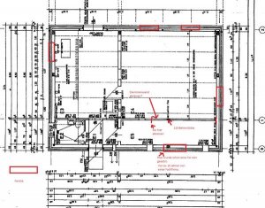

    ich bin neu hier in Forum und hoffe jemand kann mir helfen.
    Ich will ein 70er alte Lagerhalle kaufen und in ein Wohnhaus umbauen. Bevor ich es kaufe, muss ich klären "ob es überhaupt geht"?
    Laut Grundriss ist der Wandaufbau (von innen nach außen): 80 mm Beton, 55 mm Styrodur, 115 mm Beton.
    Zu meine Fragen:
    1. Unter gibt es eine 115 mm dicke Innenwand. Ist diese Wand eine Tragende Wand oder kann man diese abreisen? (siehe Grundriss)
    2. Kann man ohne Bedenken an den gekennzeichneten Stellen (siehe Grundriss) Beton für 1 Meter breite Fenster raus flexen?
    Würde mich sehr über Antworten freuen.
    Mfg

    ausflexen geht schon mal gar nicht.
    du solltest dir einen berater zum kauf gönnen, der die substanz vor ort betrachtet. per ferndiagnose ist das unmögliche, anhand deines plänchens über den abbruch so mir nichts dir nichts zu entscheiden. da muss auch ein blick in die statik folgen.

    Wieso geht ausflexen nicht? Vor ca 10 Jahre wurden rechts unten eine Tür eingebaut und da wurden 4 Kernborungen gemacht und dann ausgeflext und der rest rausgestemmt.
    Klar ist Ferndiagnose immer schlecht und würde damit auf jedenfall eine Frima beauftragen. Nur ich will nicht vor dem Kauf nicht so viel Geld investieren und alles überprüfen lassen.
    Nur ein 115 Wand so nah an der Außenwand kann doch keine Tragendewand sein.
    Und man kann doch sagen ob man in eine Betonwand 1 Meter rausflexen kann ohne gleich die ganze Statik neu zu berechnen?

    Wieso sollte man nicht eine 25 cm Betonwand flexen können? Kellerwand aus Beton kann man auch flexen.
    Im dem Haus wurde auch schon eine Tür raus geflext. Wieso ging es da und bei den Fenster nicht?

    Gehen geht fast alles - rein technisch. Welcher Aufwand damit verbunden ist, muss ein Statiker vor Ort und an Hand der Bestandspläne beurteilen.
    Irgend ein Wandteil muss ja nunmal tragend sein.
    Der Makler wird Dir auch erzählen, im Himmel sei Jahrmarkt, wenn es dem Verkaufserfolg dienlich sein sollte!
    Du brauchst auf jeden Fall (wenn das ganze denn als Wohneinheit nutzbar sein sollte) einen Nutzungsänderungsantrag, in dem Du die Statik für die Veränderungen, den Brand- und Schallschutz nach heutigen Vorschriften, den Wärmeschutz nach EnEV, Raumaufteilungen, Einstellplätze, GRZ/ggf GFZ, usw usw nachweisen musst.
    Beim Wärme-und beim Brandschutz kann das richtig spannend werden. Mach Dich mal schlau, was die WDVS-Systembefestigungen, die für die Sanierung von DDR Plattenbauten entwickelt wurden (was ähnliches hast Du da) so den m² kosten.

    betonwände werden nicht geflext .
    betonwände werden gesägt .

    Klar es gibt die 24 cm dicke innen wand die tragen ist und die Außenwand mit den Betonstützen.
    Also wenn ich eine Nutzungsänderung beantrage, dann muss ich nach heutigen Vorschriften sanieren bzw. umbauen und wenn es schon ein Wohnhaus wäre, dann nicht?

    Wenn es schon ein Wohnhaus wäre, müsstet Du ja nichts ändern, dann gäbs auch keinen Grund, nach heutigen Vorschriften zu bauen!
    Aber wenn Du anfasst, dann so, wie es heute sein muss!
