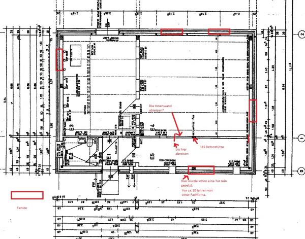

    Ich danke euch allen. Wenn man eine Nutzungsänderung braucht, dann ist für mich das Projekt gestorben.

    Ja - es ist eine Genehmigung erforderlich!
    1)
    Das Gebäude ist genehmigt mit der Nutzungsart Lager. Für Gewerbeobjekte können je nach Gebiet und Lage z.B. andere Grenzabstandsvorschriften gelten als für Wohnnutzung.
    2)
    Das Wohnhäuser daneben stehen, ist kein Maßstab. Bei mir gegenüber ist auch ein Gewerbegebiet. Deswegen darf hier (auf unserer Strassenseite) trotzdem keiner ein Gewerbe betreiben und ich darf kein Gewerbeobjekt als reines Wohnhaus nutzen! Also baurechtlich prüfen, ob dort reineWohnnutzung zulässig ist.
    3) Sind Eingriffe in die Standsicherheit von mehr als geringem Umfang immer genehmigungspflichtig!
    Und das Einbrechen div. Fenster-und Türöffnungen in ein Stahlbeton-Sandwich-Elemente ist wahrlich kein geringer Umnag mehr.
    Es muss ein Bauantrag "Änderung der Nutzung" gestellt werden!
    Auskünfte grundsätzlicher Art gibt Ihnen entweder das Bauamt in Hildesheim, in Laatzen oder der Region Hannover (je nachdem, wohin das Grundstück gehört).
    Die werden Ihnen aber nichts anderes sagen.
    Noch etwas zu der Aktion Fenster einbrechen:
    In der Regel sind diese Sandwichplatten so aufgebaut, dass die äussere Schale mit div. Ankern an der inneren befestigt ist und die innere an den Stützen hängt.
    Es müsste also neben der Ableitung der Lasten von oben und der Kräfte aus der Aussteifung des Gebäudes auch noch nachgewiesen werden, dass nach dem Herstellen der Öffnung noch genügend Anker vorhanden sind, die die äussere Schale standsicher halten können.
    Das wir sicher schon nicht unspannend.
    Soll dann noch die Wärmedämmung wie es bauphysikalisch besser und einfacher ist, von aussen ausgeführt werden, müssten auch deren Lasten noch abgeleitet werden können (auch dies blöde Polystyrol wiegt mit Kleber und Putz) Ausserdem müsste die äussere Schale dick genug sein, um die erforderliche Verdübelung der Dämmung halten zu können.
    Unterm Strich dürfte es preiswerter sein, die alte Fassade runterunehmen und eine neue, dämmende herzustellen.
    Auch diese Problematik sollte vor dem Kauf durchgerechnet werden, um die Folgekosten in den Griff zu bekommen.

    Bo Ralf, vielen vielen Dank.
    Also es entstehen zu viel Probleme in meinen Augen, dass es sich schon fast gar nicht lohnt.
    Die Decke muss auch noch um locker 120 cm abgesenkt werden ;) und das Gewicht ist auch nicht ohne.
    Gas Anschluss, Kabel müssen auch gelegt werden.
    Ah eine Lagerhalle sollte Lagerhalle bleiben. Ich schaue mich lieber nach einem richtigem Haus um.
    Vielen dank.

    sandwichelemente haben traganker, torsionsanker und verstiftungen. traganker für das gewicht der vorsatzschale, verstiftungen für druck- und sogkräfte, torsionsanker zur herstellung eines gleichgewichtssystems.
    wenn da öffnungen reingschnitten werden ist die lage der traganker extrem wichtig.
    ein traganker sitzt z.b im schwerpunkt der äusseren schale also quasi mittig.
    die traganker müssen dann auch die last aus der fassade übernehmen können.
    ausserdem wird der baupysikalische nachweis für taupunkt und kondensatbildung bei dem schichtenaufbau sehr wahrscheinlich auch noch spannend.
    google mal frimeda, deha, halfeneisen da gibts hinweise zur anordnung.
    gruss aus de pfalz
  16. #36 Gast036816, 05.11.2012
    wobei ich mich frage, was tatsächlich trägt, TE hatte eingangs geschrieben:
    - innere schale 80 mm???? - schreibfehler? eher 180 mm???
    - äußere schale 115 mm
