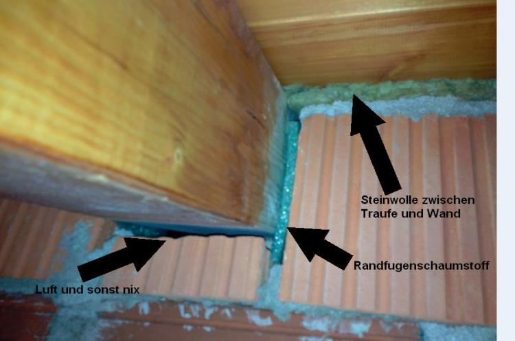

    wie sind nach der Ausmauerung der Traufe die verbleibenden Schlitze zwischen Wand und Sparren bzw. Dachschalung ordnungsgemäß auszuführen?
    Im Bild anbei ist zu sehen, dass zwischen Ausmauerung und Dachschalung eine Lage Steinwolle eingelegt wurde. Ist das so fachgerecht?
    Architekt sage die kleinen Abstände zwischen Sparren und Mauerwerk verschließt der Putzer. Das wäre seines Ermessens kein Problem.
    Was sagen die Fachleute hierzu?

    So wie es in der Ausführungsplanung steht :p
    Hat der Architekt eine gute Haftpflichtversicherung????
    Das sind Holzteile, die sich durch Feuchteschwankungen, Temperaturänderungen, Lastwechsel usw. I M M E R bewegen werden.
    Die dürfen gar nicht starr angearbeitet werden!!! Wie der Bewegungsraum zu bemessen und zu verschliessen ist, ist Planungsaufgabe.
    Silikon&Co wird zwar gern verwendet, hat aber wenig Nutzwert.

    Muss da noch vor dem Putzen (elastisch) gedichtet werden oder nicht und wenn ja welches Material?

    Danke für diesen hilfreichen Beitrag. Wenn man alles durchliest komme ich auf Kompriband und Kunststoffprofil zum Balken hin. Auf Ebene Mauerwerk oder Ebene Putz?
    Verbleibt die Frage: Wurde bis hierhin schon was falsch gemacht. Wenn ja ist es noch zu korrigieren?
    Und es ist eine Bauschaum/Acryl und Silikonfreie-Zone.

    Zumindest Fugenband und Kellenschnitt.

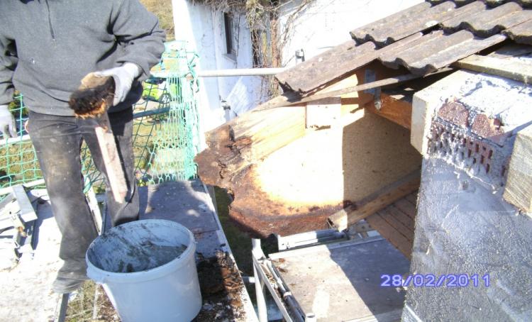

    hab mal ein bild angehängt wie das aussehen kann wenn die warme luft partout nach aussen will.
    so´s klappt.
    gruss aus de pfalz

    Ja das Bild ist furchterlich. Jeder Laie kriegt sofort unglaublichen Respekt.
    Wenn die innerer Dichtungsebene dicht ist, dann kommt keine warme Luft die partout nach aussen will.
    Das weist du als Experte doch auch selber. Oder nicht?
    Also was hat das Bild mit der gestellten Frage zu tun???

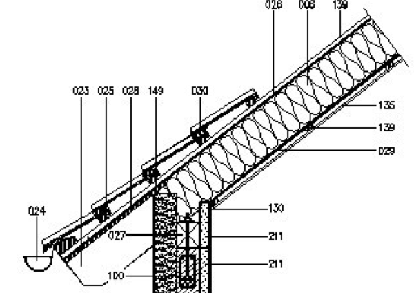

    Danke Kalle88. Hier der gewünschte Schnitt:
    Auf dem Bild fehlt die Ausmauerung vor der Fusspfette.
    Die konkreten Frage sind:
    Muss das Kompriband (149) um die Sparren herumgeführt werden?
    Außerdem ob gut oder schlecht ist das oberhalb der Ausmauerung Steinwolle eingelegt wurde?
    Was soll mit dem nutzlosen Randdämmstreifen geschehen? Evtl. dort auch stattdessen Kompriband?
    Besser so?

    Da fehlen aber die Bezeichnungen um nachzuvollziehen zu können was gebaut werden soll.
    Fragt sich was das Kompriband erfüllen soll? Luftdichtung? Beweglicher Bauteilanschluss?
    Um den Spalt zu schließen durchaus eine Möglichkeit. Besser als Bauschaum oder ähnliches...
    Nichts. Der Sparren als solches ist so eh ein einbindendes Teil in die wärme gedämmte Hülle. So lange die Spalten nicht ungedämmt bis in den Innenraum gehen ist die Wahrscheinlichkeit einer Wärmebrücke gering. Man hätte hier ebenfalls Mineralwolle nehmen können, einfach um konvektive Ströme im Zweifel zu unterbinden. Ob das nötig gewesen wäre hängt von der weiteren Ausführung ab. Das klärt am Ende auch die Frage ob der Bauteilanschluss den Sparren umhüllt hätte müssen.
