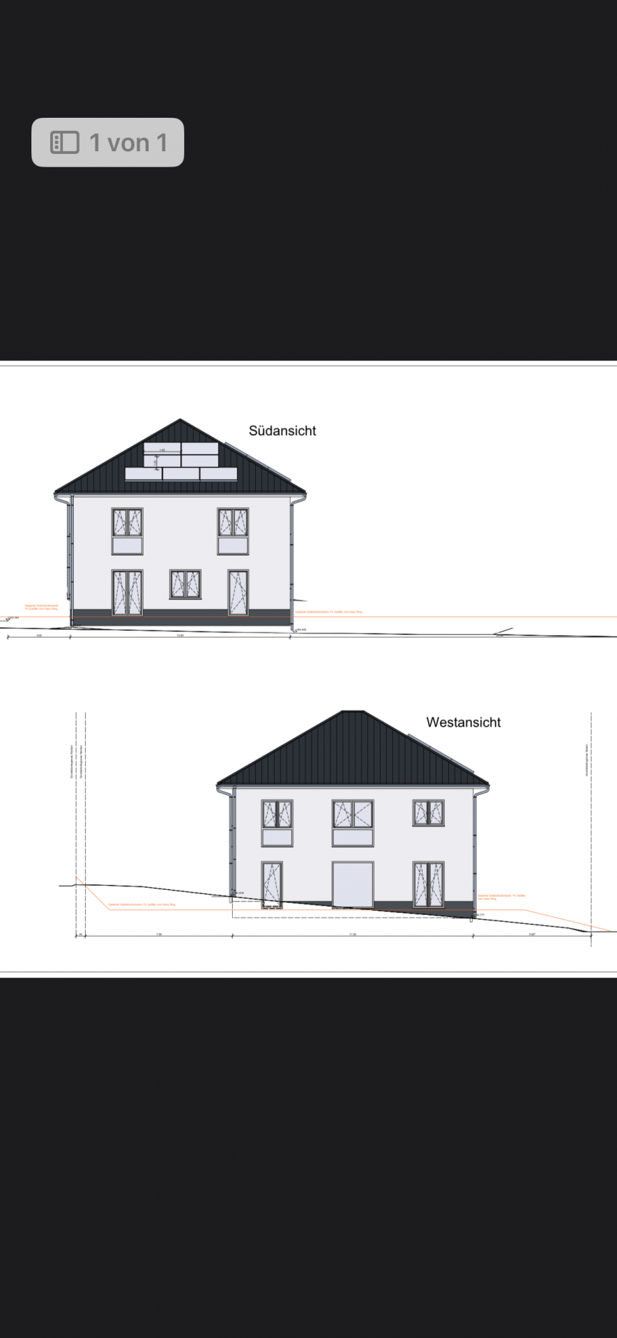

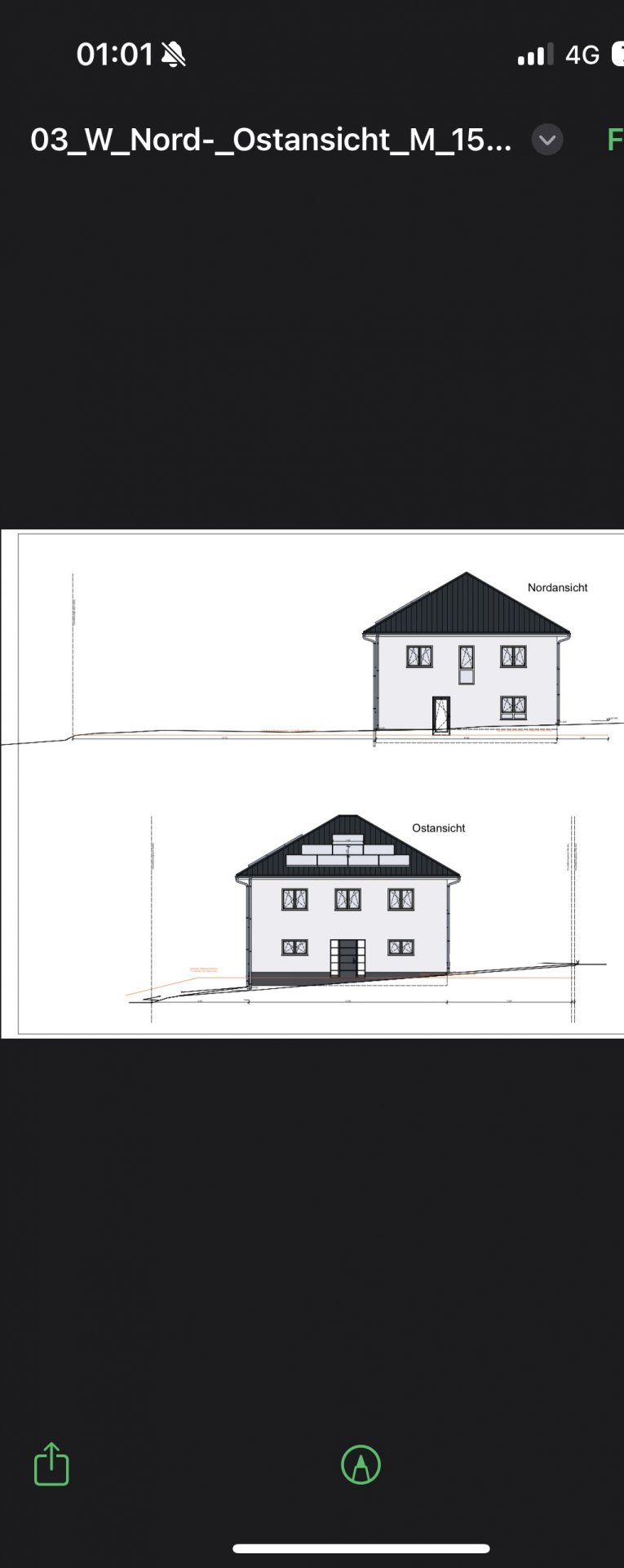

    Hallo.
    Kann jemand mir Anhang Bilder erklären, wie das Haus auf dem Grundstück stehen wird? Was bedeutet der Plan?
    Wird es im „Grab“ sitzen?
    Wenn jemand noch es als Bild darstellen kann noch besser.
    Ps. Habe ich klarere Bilder hochgeladen

    Die Bilder sind etwas klein. Man sieht den Verlauf der Erdoberfläche. Die orangene Linie wird wohl die Begradigung darstellen, die dann vorzunehmen ist.

    Du hast doch Ansichten von allen 4 Himmelsrichtungen. Später wird die rote Linie die Oberfläche darstellen.
    Wie würdest du das denn dargestellt habe wollen? In einem 3d Rendering kann man das deutlich schlechter darstellen, weil man die perspektivischen Verzerrungen nicht gut genug auflösen kann.

    Mir ist schwer in 2D Bilder zu verstehen wie es später das Haus n den Geländer aussehen wird. Also die orangene Linie zeigt das Ebene wo das Haus in den Geländer stehen wird richtig? Oh man und die haben nie erklärt, nur gefragt ob stufenlos oder nicht gewollt ist. aber stufenlos bedeutete für mich nicht die Begradigung- ich wollte eigentlich dass das Haus höher steht. Und gestern war ich einfach vom Graben schockiert. Die haben das Fundament fast fertig. Kann man überhaupt was tun jetzt?

    Nein, es wird wohl so vor Monaten genehmigt worden sein.
    Wer will denn auch, dass das Haus weit oben hängt. Es ist doch gut so, wie es ist!

    Ein höher stellen hätte je nach Bebauungsplan auch ein Problem mit der Gebäudehöhe bedeuten können.
    Hast du dich im Vorfeld nicht ein wenig mit der Außenanlage beschäftigt?
    Ich seh da jetzt keine Katastrophe. Du musst halt hinter dem Haus zum Nachbarn hin den Hang abfangen.

    Von Nord nach Süd fällt das eben ab. Entsprechend wird im Norden weggenommen und im Süden hinzugefügt. Ich hätte es vermutlich ähnlich gemacht. Wenn du das Haus höher gemacht hättest wäre es nicht möglich gewesen relativ gerade um das Haus herum zu sein. Auf die Bodenplatte kommt auch noch einiges an Aufbau (~20cm?) drauf, so dass es eventuell täuscht.

    Genau so plant man das Haus auf dem GS. Eine Visualisierung in 3D macht hier wenig Sinn. Das GS ist am Ende eher horizontal. Mit etwas steilen Boechungen im S und N.
