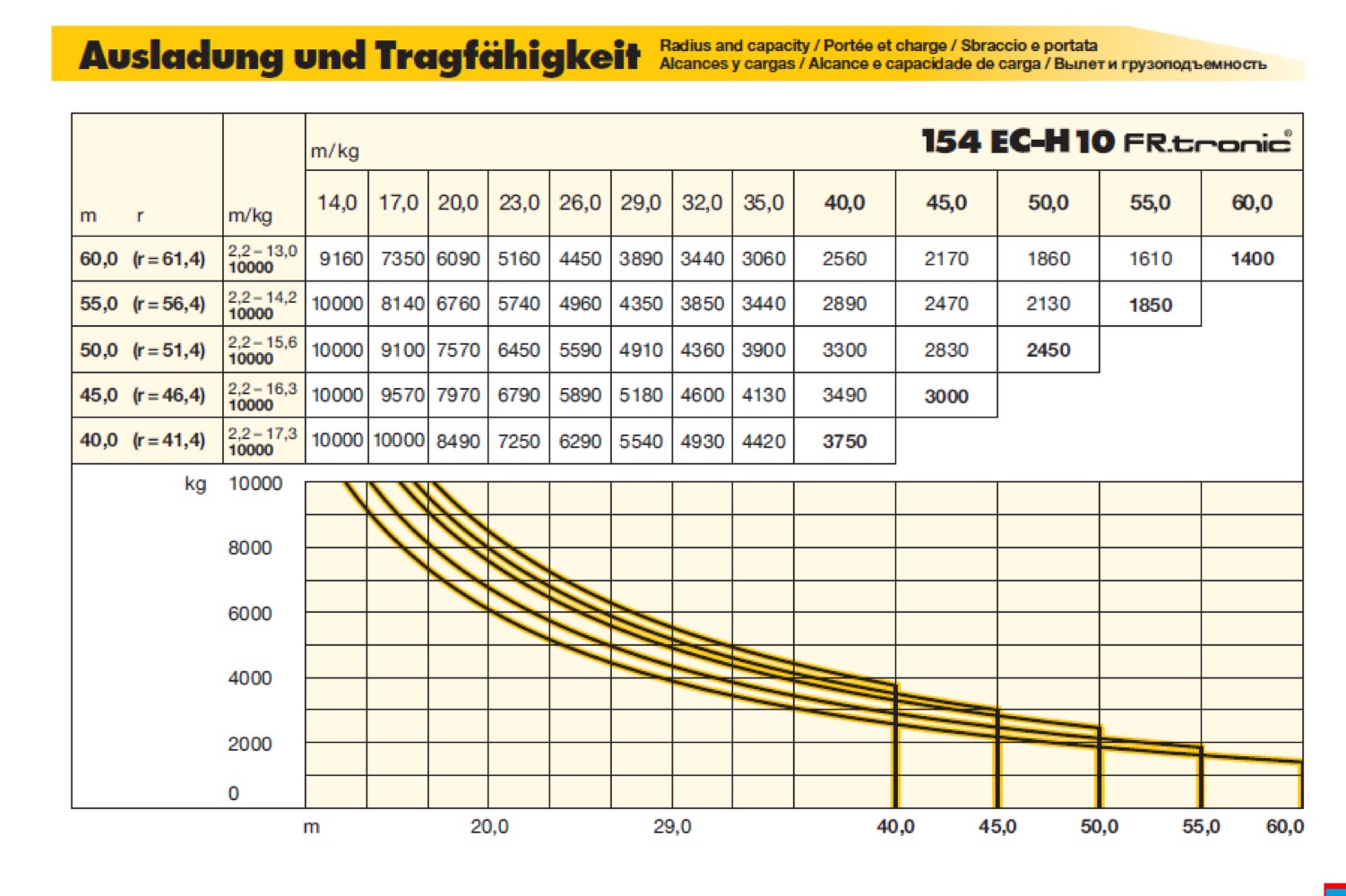

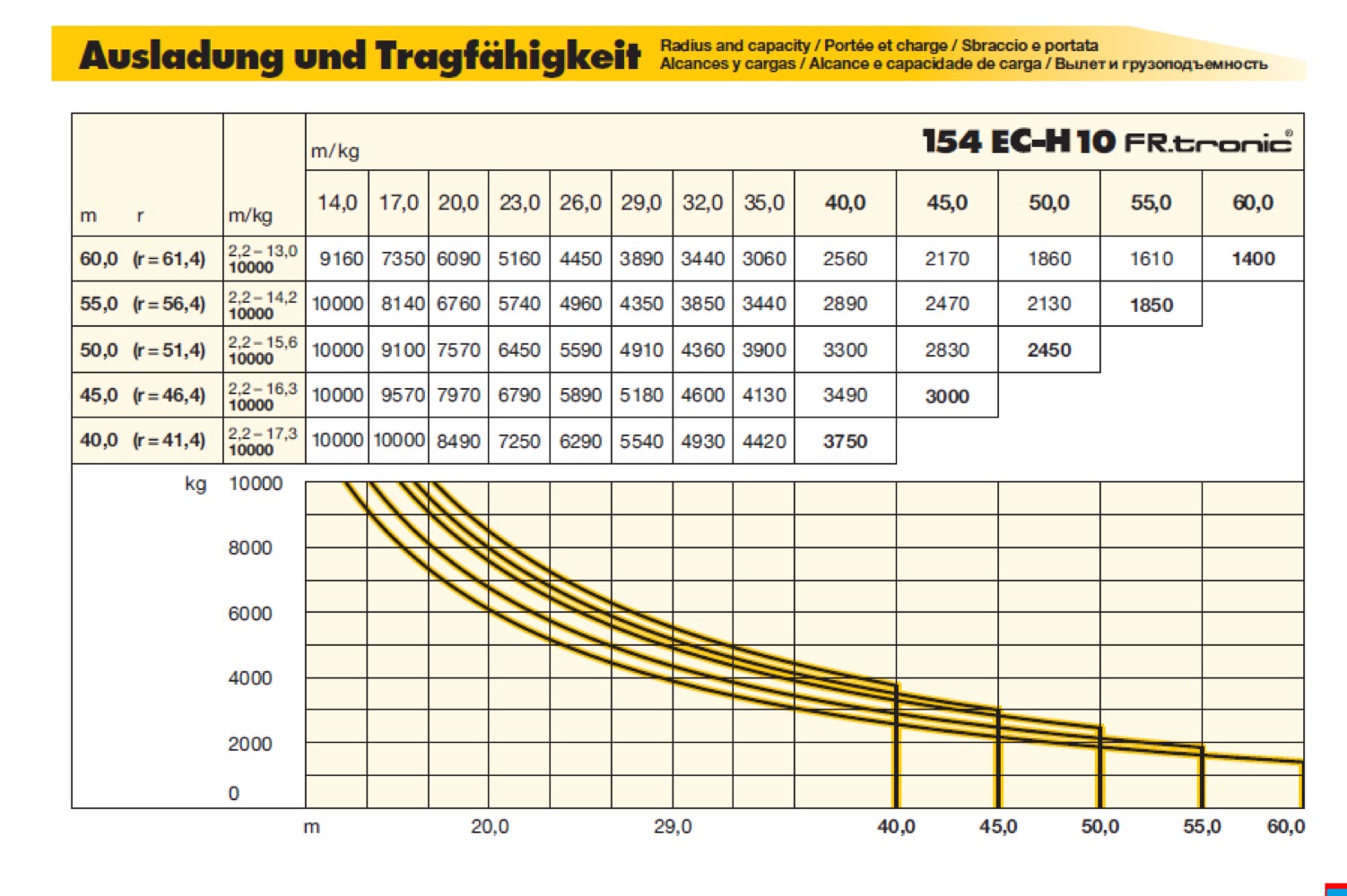

    Wie ist diese Tabelle für den Kran zu lesen?
    Ich will ja nicht dumm klingen, aber irgendwie sagt mir diese Tabelle nichts Genaueres, ich verstehe also nicht, wofür die Werte stehen, auch nicht die Achsen. Wie sind die Werte zu ermitteln und wofür sind sie da... Ich hoffe, ihr versteht meine Verzweiflung :/
    Danke!

    Wie ein Turmdrehkran aussieht, weißt du? Je weiter außen am Ausleger die Last hängt, desto größer ist das Moment, welches um den Aufstandspunkt wirkt (Technische Mechanik erstes Semester). Die Aufstellung mit Ballast und Spreizen ist in der Lage, ein bestimmtes Moment aufzunehmen. Eine Last, die nah am Turm hängt, darf demnach größer sein als eine Last, die am Ende des Auslegers hängt. Genau das geben die Tabelle und das Nomogramm wieder. Wenn du dir mal einen solchen Kran "in echt" ankuckst, wirst du regelmäßig am Ausleger angebrachte Zahlen sehen können, die vom Turm bis zum Auslegerende immer kleiner werden. Die bedeuten genau dasselbe: wenn die Last der Zahl entspricht, dann bis hierhin und nicht weiter!

    10 Tonnen kannst du auf 14 Meter Ausladung heben und auf 60 Meter Ausladung noch immer 1400 kg
    also ist der Kran ein recht solides großes Modell aus den 90ern
    wer so einen Kran hat stellt doch nicht diese fragen, also um was geht es wirklich ?

    Übungsaufgaben im Studium. :winken
