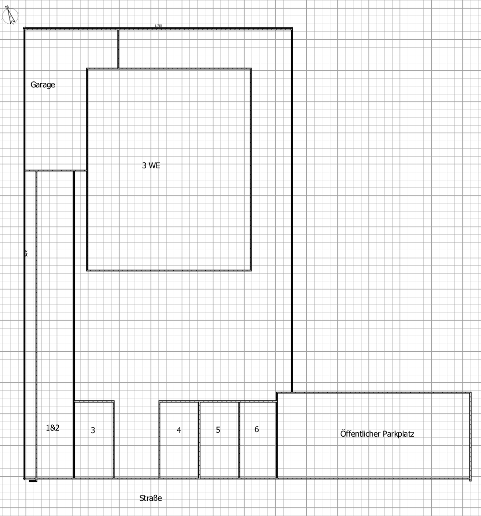

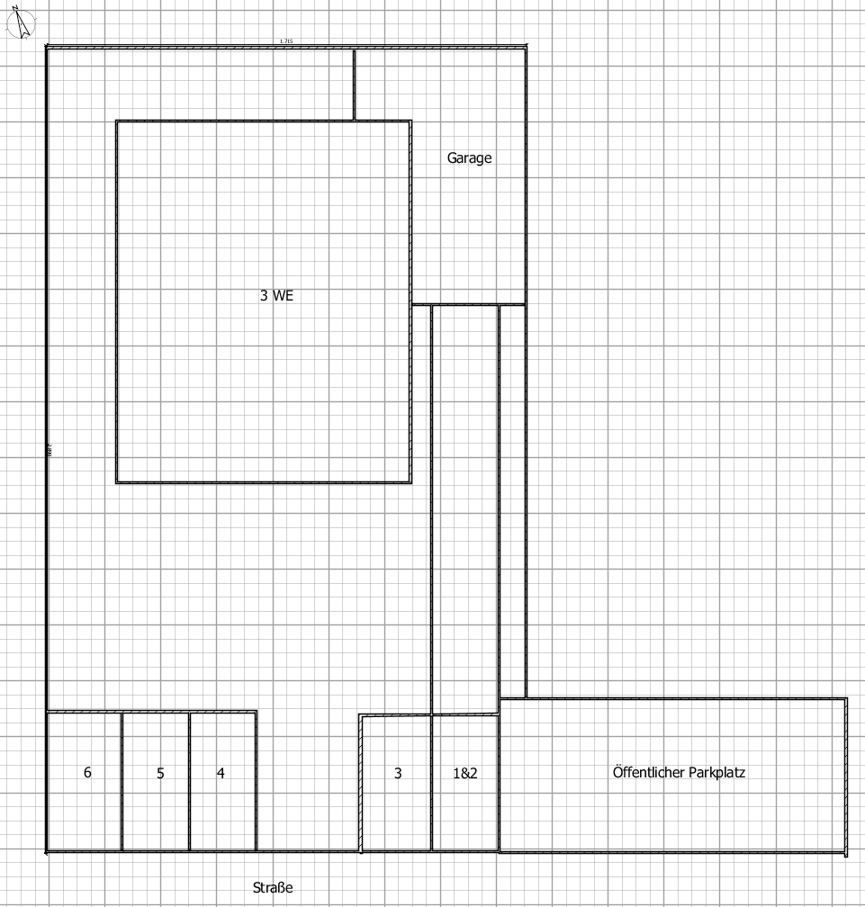

    Hallo zusammen, ich würde mich über Feedback zur Platzierung von Gebäude, Garage, Einfahrt und Stellplätzen freuen.
    Unser Grundstück liegt in BaWü, ist knapp 500 qm groß (ca. 17 x 29) und leicht nach Nord-Ost ausgerichtet. Wir möchten gern: möglichst große, zusammenhängende Gartenfläche Richtung Süd-Westen; die Abstandsflächen hinter/neben dem Haus (2,5 m) so weit möglich für Garage/Schuppen verwenden. Für 3 Wohneinheiten werden 6 Stellplätze benötigt. Es handelt sich um ein Neubaugebiet und wir wissen nicht, wer auf den angrenzenden Grundstücken was bauen wird.
    Ich sehe grundsätzlich zwei Optionen (siehe Anhang). Für die "West-Variante" spricht aus meiner Sicht, dass das Grundstück auf der Seite ohne Einschnitt in die Straße mündet. Für die "Ost-Variante", dass man im Hochsommer ein zweites Auto vor der Garage abstellen kann und dieses vom Hausschatten vor der Nachmittags-/Abendsonne geschützt wäre.
    Vielen Dank schonmal!

    Etwas spärlich ..
    Ich würde sagen die Garage in Richtung Ost .
    Und nicht nur weil das Auto dann im Schatten steht .
    3,4,5,6 sind dann die Mieter ?

    Danke schonmal. Ja genau, die Stellplätze an der Straße sind für die potentiellen Mieter. Da die beiden Mietwohnungen klein sind wird voraussichtlich nur 1 Stellplatz pro Mietwohnung wirklich genutzt. Ich frage mich bzgl. der Garage ob eine der beiden Ecken aufgrund des Sonneneinfalls geschickter sein könnte (z.B. Garage als Schattenspender, Bepflanzungsmöglichkeiten, Wäsche trocknen...).
    Die Innenräume sind soweit schon geplant und man kann den Entwurf tatsächlich gut spiegeln. Beide Varianten hätten für die Innenräume ähnlich viele Vor- und Nachteile. Daher frage ich mich ob es im Außenbereich noch irgendwelche Argumente für oder gegen eine Variante geben könnte.

    Aber beim Bauantrag erst mal zweitrangig .
    2 Stellplätze pro WE sind gesetzt .
    Mich persönlich würde die lange Einfahrt zur Garage in der " West-Version " stören .
    Wer plant das denn ?
    Oder wer hat das geplant ,wenn man die Räume "spiegeln " kann ?
    Architektur ist keine Geometrie sondern das Gefühl für den Raum ...:biggthumpup:

    Am Anfang steht der Lageplan und der Wunsch nach Beschattung für das KFZ , Schatten , Gartengestaltung , Wäsche trocknen ..
    Alles Dinge, die bei Sonnenschein relevant sind .
    Und an der Planung für Nebel oder Hochnebel wird gespart ?

    Zweitens ist das meist eine beschönigende Formulierung für "für den lieblosen Räumeschachtelgrundriß ist qualitätsneutral wie herum man ihn dreht, dräimohl Null is Null bliev Null", und erstens nein, kann man das nicht. Die Sonne geht nicht plötzlich im Westen auf und im Osten unter, bloß weil jemand seine Garage auf die andere Seite geswitcht hat.
    Das klingt für mich nach "das bißchen Architekt kann ich selber (vom gesparten Honorar baue ich die zweite Einliegerwohnung)".

    Dankeschön. Ich entnehme den Rückmeldungen eine Tendenz zur Einfahrt im Osten.

    Was soll das bitte werden? Tetris for beginner?
    Wie kommt / fährt man überhaupt aufs Grundstück?
    Parkplatzlücke = Zufahrt?:cool:

    und wenn wir kein Hochsommer haben, ist wieder die Möglichkeit, den Pkw im Westen zu stellen, attraktiv?!
    Solches persönliches Denken sollte aber zurück gestellt werden, da andere Sachen mehr Prio haben.
    Zb die lange Auffahrt: die ist zb nicht wirtschaftlich noch ökologisch. Sie bringt eigentlich nicht viel und nimmt den Platz einer Heckenreihe.
    Außerdem muss ja auch irgendwo Fahrrad für alle, Rasenmäher und co untergebracht werden. In diesem Sinne sollte die Garage weiter vorn und zentral abgelegt werden, also innerhalb eines Abstellraumes, der für den Hausmeister, allen Bewohnern oder wie auch immer zur Verfügung gestellt wird.
    Wofür soll denn die sein? Fürs Grundstück gilt das Gleiche wie für eine Wohnung: Zonierung, Einteilung, Raumplanung. Das seh ich hier nicht. Da kann nicht alles nur „Wohnzimmer sein“. Du planst im Prinzip einen megalangen Flur zu Deinem Privatbad, nur damit ein mega WZ entsteht. Der Rest wird nach vorn gelegt, ohne dass ein Ablauf mal durchgespielt wird ... Planlos nennt man das.
    Wenn ich da Mieter werden soll, dann biete mir einen Wäschetrocknungsplatz, der nicht nicht sichtbar zur Straße ist sowie die Wäsche nicht von Abgasen müffeln wird.
    -> warum ziehst Du die Garage nicht vor?
    Warum sieht man bei Dir keine Bepflanzung?
