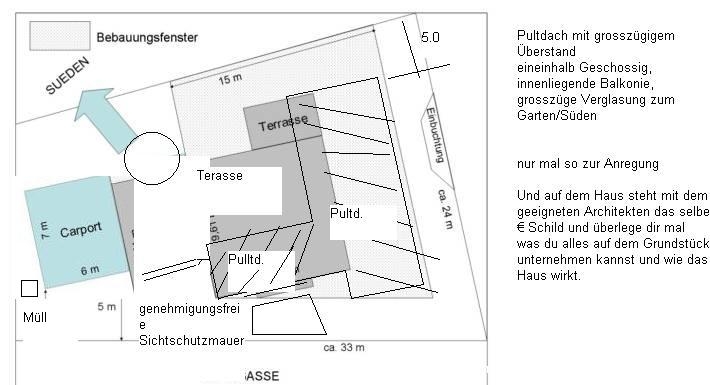

    Ich möchte - ohne dir zu nahe treten zu wollen, auch empfehlen, einfach den Hausgrundriss mal auf die Seite zu legen und an den Grundriss ein € Schildchen zu kleben und alles andere in Frage zu stellen.
    Dann stellst du dich mal gedanklich auf das Grundstück und überlegst dir wo die Nachbarbebauung, Verkehr, Sonne etc ist.
    Anhand dessen kannst du dann doch mal völlig frei rumexperimentieren ob du 1, 1.5, 2 Geschossig, versetzt, mit Balkon, Veranda, usw das Ganze willst (in den Grenzen des zulässigen B-Planes).
    Wenn du Finanzeinschränkungen hast, wäre das Allererste was zu opfern ist, der Carport und sein Unterbau.
    Das kann man später anlegen.
    Heutige Autos verkraften Laternenparken oder auf Kies problemlos.
    Höre mal auf die Worte meines Vorredners, er ist da nicht so verkehrt.

    Wenn du gar nix ändern willst, dann kann man dir nicht raten.
    Aber denke mal über folgendes Bild im Unterschied zu deinem nach:

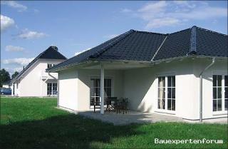

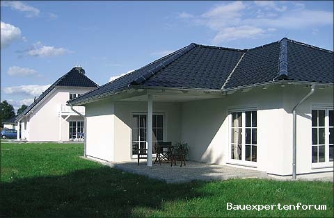

    Du kannst das auch als Satteldach, asymetrisches Satteldach, Walmdach-Eckbungalow, Flachdach, oder Krüppelwalm ausführen.
    Du kannst das auch als klassische Architektur in Landhausstil ausführen.
    Energetisch möchte ich dir nicht zu nahe treten, aber ich empfehle dir dort mal, einige Bücher zu Nullenergiehäusern zu lesen.
    Mit einem Winkelbungalow an der Stelle bekommst du: Privatsphäre, überdachten Rückzugsbereich, grosszügige Terasse,......
    Mit dem Pultdachhaus, welches nach Norden die höchste Dämmungen und nach Süden die grössten Öffnungen aufweist kommst du dem Nullenergiehaus am nähesten.
    Nullenergiehaus heisst nicht Styroschachtel rundherum schliessen.
