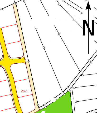

    Liebe Bauexperten,
    zunächst einmal Hallo von mir. Ein schönes Forum, habe schon einiges gelesen, werde aber noch viel mehr lesen und Informationen einholen müssen, da ich und mein Mann uns gerade erst in die Materie Hausbau einfinden - wir sind also Laien. Besitzen eine Eigentumswohnung, die wir verkaufen werden. Grundstück im Neubaugebiet nach langer Überlegung reserviert. Erschließung noch nicht ganz abgeschlossen, Termin mit einem Architekten haben wir noch nicht, gehen wir aber demnächst an. Sehr schöne Gegend, gutes Bauchgefühl. Weniger gut fühlt sich die Grundstücksgröße an, die nicht zuletzt aufgrund hoher Preise "zustande" kommt ... und aufgrund diverser Überlegungen meinerseits wollte ich mich mal an euch wenden, um etwas Input / Meinungen zu erhalten. :bef1013:
    Die Grundstücksgröße beträgt kleine 435 m³. Ca. 21,5 auf 20,0 m - habe die exakten Abmessungen noch nicht. Wunschgröße des Hauses: 150-160 qm auf zwei Etagen (richtiges Wort?) verteilt. Plus Garage. Stellt sich natürlich die Frage, ob wir da eine Doppelgarage drauf kriegen würden. Was mir nun Kopfzerbrechen bereitet, ist, in welcher Ausrichtung wir unsere Terrasse / Sitzplatz realisieren könnten, ohne im Schatten zu sitzen bzw auf dem Schoß der Nachbarn zu sitzen ;-) Denn auch der Nachbar rechts wird ja vermutlich eine Garage an die Grundstücksgrenze "klatschen" (Südseite) und uns somit ja unseren beengten Raum verdunkeln. Sorry an dieser Stelle, räumliches Denken ist nicht meine Stärke, denke ich.
    Ich hänge euch mal den ausgeschnittenen Lageplan an (435 qm). Straße / Zugang im Westen, links Norden, oben Osten, rechts Süden.
    - Zur gelben Straße hin 4 m Mindestabstand
    - Zum Fußweg hinterm Grundstück (Osten) 3 m Mindestabstand
    - Die Abstände seitlich werden mind. 2,5 m betragen (BaWü)
    Nun dachte ich mir, eine West-Terrasse zur Straße hin (30er Zone) wäre ja eine Option. Wie seht ihr das? No-Go? Hinten raus wäre ja unschön richtung Osten und seitlich im Süden kann ich mir vorstellen, wird der Nachbar seine Garage haben ... Vielleicht mache ich mir zu viele Gedanken und sollte das Thema in Ruhe mit einem Architekten angehen - aber meine Gedanken kreisen seit Tagen um dieses Thema. Werde noch wahnsinnig. Habt Nachsicht. :irre
    Liebe Grüße lass ich euch da :winken Grundstück.png Grundstück.png

    Gibt es denn Vorgaben im BePlan bezüglich Auffahrt, Garage und co? Seid Ihr da frei, ob links oder rechts die Auffahrt?
    Und was sagt die GRZ?
    Über die Südseite würde ich mir für die Terrassenlage am wenigsten Gedanken machen, schließlich steht die Sonne im Sommer im Süden sehr hoch, sodass sie übers Nachbarhaus hinwegschauen kann.

    Ja, es steht nirgendwo was von rechts oder links bzgl. Auffahrt oder Garage.
    GRZ = 0,4 ... Garage und Haus fallen da natürlich drunter.. Wie sieht es mit bepflastertem Weg (Stellplätze) zur Garage aus? Sind diese auch als bebaute Fläche zu betrachten?

    Autos vermehren sich ohnehin nicht geschlechtlich, da stören getrennte Schlafzimmer nicht. Auf beide Seiten je eine Einzelgarage zu stellen, löst das vermeintliche Breitenproblem häufig in Luft auf.
    435 qm Grundstück und 160 qm Wunschfläche auf zwei gleich große Geschosse verteilt sollten bequem gehen, und etwa GRZ 0,23 (zzgl. Garagen) verbrauchen.

    Zwei Garagen wären nicht erlaubt, da laut Bebauungsplan Garagen und Stellplätze "gruppiert" werden müssen.
    Abgesehen von dieser Regel finde ich die Idee ohnehin nicht optimal... 1. optisch fragwürdig und 2. verbaue ich mir dann beidseitig was. Bei größeren Grundstücken und anderer Ausrichtung sicher machbar.

    Ja, für mich schon. Erschließung von Westen und Terrasse im Westen bedeutet lange Zuwegung und alle Besucher und Hausierer müssen an der Terrasse vorbei.
    Warum? Kommt drauf an, ob man lieber Morgen- statt Abendsonne genießen möchte.
    Erstens kann man bei 21m Frontbreite nicht von "beengtem Raum" sprechen und zweitens ist die Verdunkelung durch eine max. 3m hohe Nachbargarage kaum der Rede wert.
    Wenn Du detailliertere Ratschläge und Einschätzungen haben möchtest, wäre ein Ausschnitt aus dem B-Plan mit den kompletten textlichen Festsetzungen nicht schlecht und eine möglichst genaue Beschreibung deines Traumhauses (Grundrissgeometrie quadratisch, rechteckig, L-förmig, Sattel-, Walm-, Pult-, Flachdach, Bungalow, ein- oder zweigeschossig mit ausgebautem Dachgeschoss, zweigeschossig ohne Dachausbau, Staffelgeschoss, usw.).

    Zum Thema Westterrasse: Aufgrund der Grundstücksgröße ergibt sich hier m. M. nach nie eine lange Zufahrt. Und Einsicht auf die Terrasse seitens Besuch oder Postboten find ich auch nicht so schlimm. Direkt neben der Eingangstür würde sie ja nicht liegen, ein Sichtschutz in Form von Pflanzen wäre dazwischen theoretisch auch noch möglich.

    Im "Neufert" von etwa 1970 ist der beste Grundriss mit einem Zugang im Norden. Er kann von der Küche im Norden gut kontrolliert werden. Im Süden ist dann die abgeschirmte Terrasse.
    Mit Zugang von Süden laufen alle über die Terrasse, obwohl man gar keinen empfangen wollte.
    Da nicht alle Häuser den Zugang im Norden haben können, bietet sich der Zugang von Ost oder West für den Städteplaner an. Die Straßen verlaufen dann vorwiegend in Nord - Süd. Aber das war eine Bauplanung vom dritten Reich.
    Das macht man heute einfach nicht.
