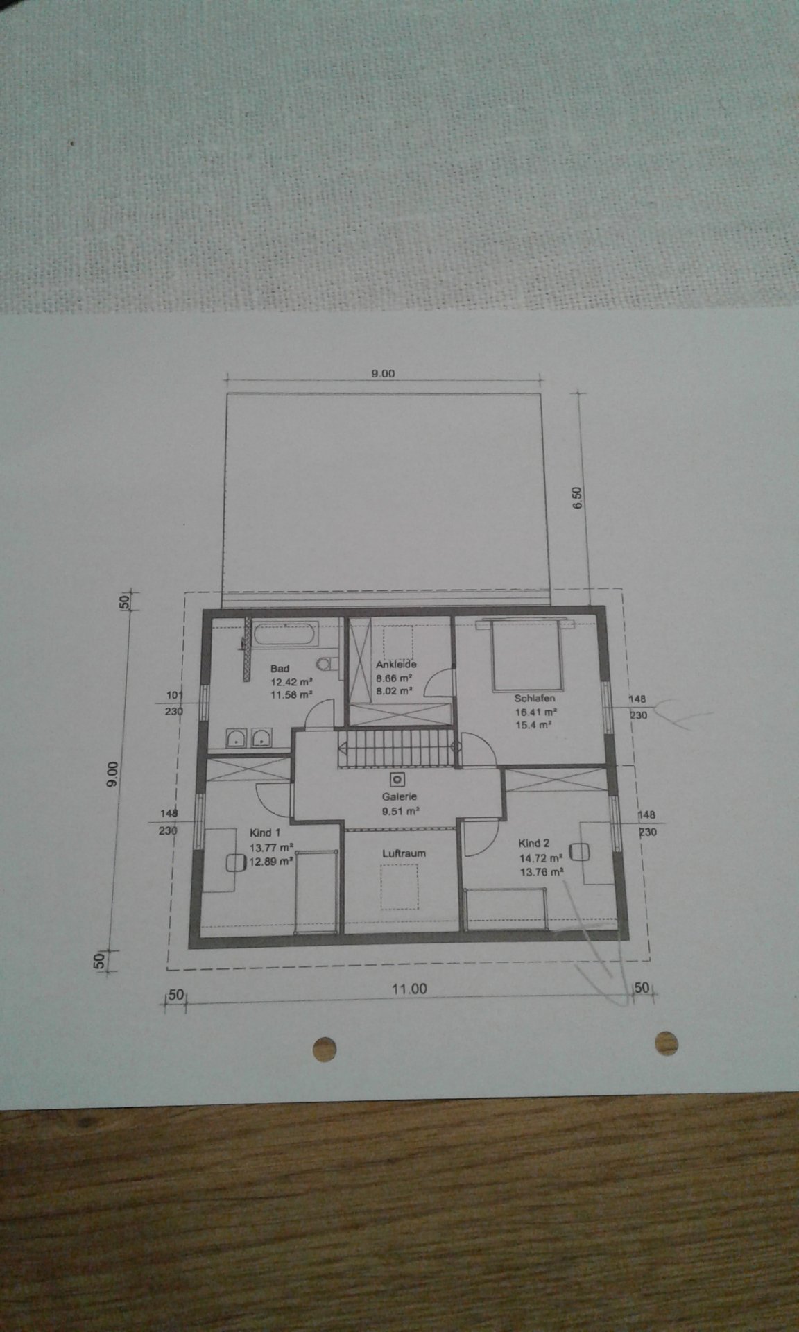

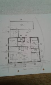

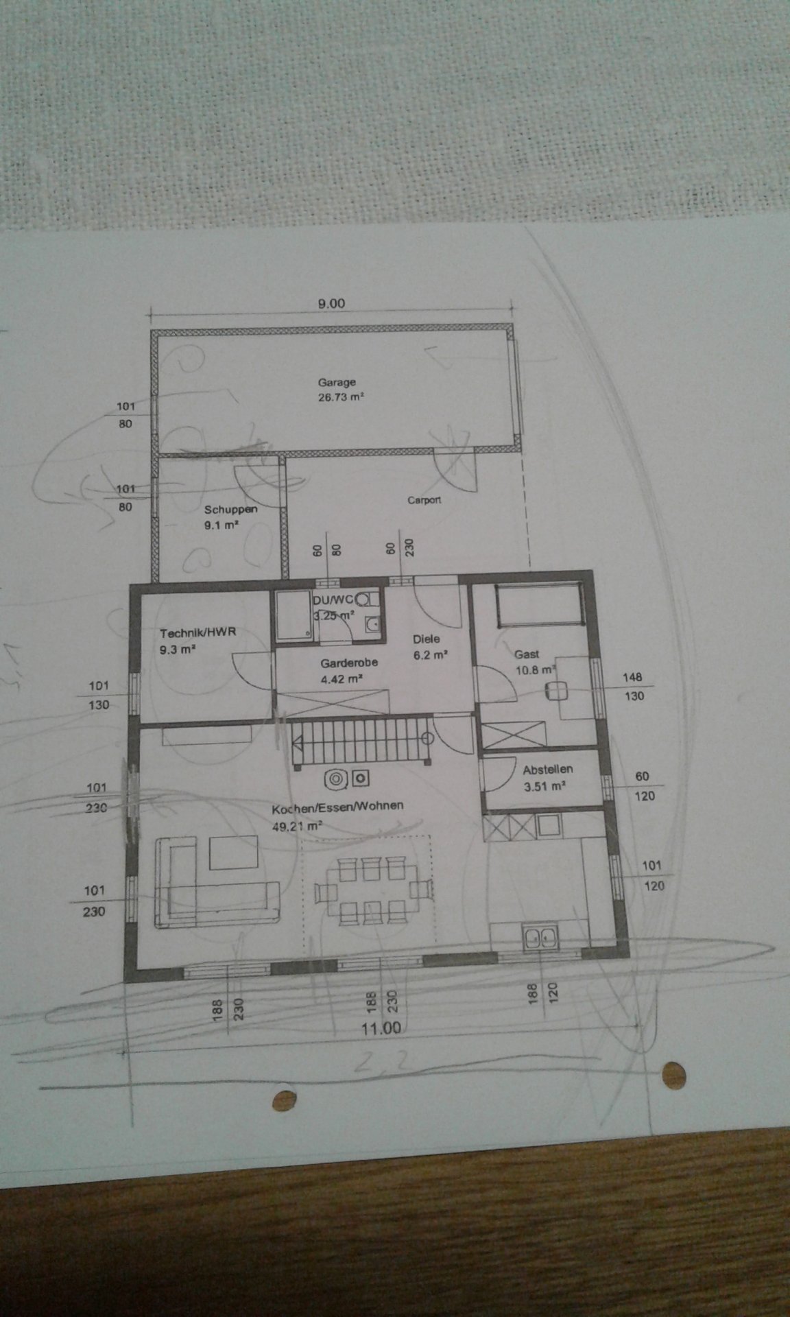

  14. #54 Malunga, 20.12.2019
    Malunga
    Malunga
    06.09.2019
    82
    13
    So es ist lange nichts passiert....
    Die Kommunikation war etwas schleppend mit den Beteiligten aber wir haben uns jetzt für das mittlere Grundstück mit einer geänderten Größe von 504m2 entschieden.
    Ich würde euch gerne unseren ersten Grundriss Entwurf zeigen. Ich habe bis auf ein paar Kleinigkeiten ein gutes Gefühl. Denkt ihr das macht Sinn hinsichtlich der West Ausrichtung.
    Ich bedanke mich schon jetzt und entschuldige die Kritzeleien auf dem Blatt :)
  15. #55 jodler2014, 20.12.2019
    jodler2014
    jodler2014
    20.12.2014
    3.907
    542
    Angestellter
    RP
    Nur 4 Fenster im OG ?
    Und im EG viel mehr ?
    Was war geplant ?
    Stadtvilla oder Satteldach ?

  17. #57 jodler2014, 20.12.2019
    jodler2014
    jodler2014
    20.12.2014
    3.907
    542
    Angestellter
    RP
    Ich mag keine Lufträume und die Treppe im Wohnraum...
    Aber ohne Keller und mit Gästezimmer im EG ist das dann eben so ..
    Das Fenster im Abstellraum könnte man streichen .
    Und ob die Treppe so funktioniert ?
    Die endet ja irgendwo in der Galerie ..
    Mit dem Luftraum im Verbund schluckt die sehr viel Fläche weg ..
    Sieht bestimmt toll aus !
    Wirkt sehr großzügig...
    Die Fläche für die Küchen -Planung ist aber sehr anspruchsvoll für den Küchenplaner .
    Da reicht selbst mir nicht der Platz .
    Da ist ja gar kein Platz vorhanden den Fertigteig vom Discounter auszurollen .
    Wo steht die Senseo, Nespresso ,Jura oder der Brita -Sprudel ?
  18. #58 Malunga, 20.12.2019
    Malunga
    Malunga
    06.09.2019
    82
    13
    Was denkst du ist falsch mit der Treppe?
    Ja die speisekammer brauch tatsächlich kein fenster
  19. #59 jodler2014, 21.12.2019
    jodler2014
    jodler2014
    20.12.2014
    3.907
    542
    Angestellter
    RP
    Da fehlt eine Stufe :D
    Vielleicht auch nicht ..
  20. #60 Wilma66, 21.12.2019
    Wilma66
    Wilma66
    31.05.2019
    105
    25
    Der Carport sieht schmal aus. Kommt man da noch entspannt zur Haustür, wenn dort ein Auto steht? Und mit Fahrrädern vorbei, falls die in den Schuppen sollen?
