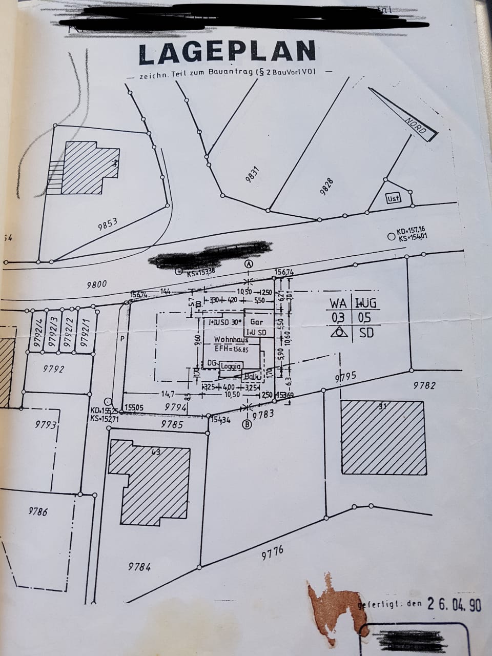

    Hallo! Wir wollen auf dem Grundstück meiner Mutter ein weiteres Haus neben das bestehende Haus bauen. Quasi als Doppelhaus. GRZ und GFZ würden ausreichen. Der B-Plan gibt aber für das Grundstück die Bauweise „nur Einzelhaus zulässig“ (offene Bauweise) vor. Welche rechtlichen Vorschriften gibt es - ist es u.a. möglich separate Eingänge und Heizungsanlagen zu haben? Wo kann ich dazu baurechtliche Informationen finden?
    Das Grundstück kann nicht geteilt werden wegen der Vorgabe “Nur Einzelhaus zulässig“. Wir müssten es daher über einen anteiligen Kauf eines Teils der Grundstücksfläche als Miteigentum regeln. Gibt es da Risiken und wo kann ich Informationen dazu finden?
    Vielen Dank!

    Kannst du den Bebauungsplan mit Legende (falls nötig anonymisiert) einstellen ?
    Ist es wirklich Einzelhaus oder ggf. Einfamilienhaus ? Oder gibt es sonstige Beschränkungen auf 1 Wohneinheit im Text ?

    Gemeint war Miteigentum!! Bevorzugt würden wir natürlich gerne das Grundstück teilen und dann den Bauplatz kaufen. Dann hätte man langfristig eine klare Regelung und müsste sich nicht irgendwann mit neuen Besitzern des Bestandshauses auseinandersetzen. Dies geht wohl aber nicht, da ja nur ein Einzelhaus auf dem Gesamtgrundstück stehen darf. Was ich bis jetzt erfahren habe ist, dass wir folglich einen Teil des Grundstücks kaufen müssten (ohne das Grundstück zu teilen) und somit Miteigentümer des Grundstücks wären. Der Anteil würde dann so notariell festgesetzt werden, dass sich unser Neubau eben auf diesem Grundstücksteil befindet und klar definiert ist.
    Das Bestandshaus ist bereits ein Mehrfamilienhaus. Der Neubau soll ein Einfamilienhaus werden.
    Das mit dem B-Plan ist auch noch so eine Sache. In unseren Unterlagen (Baugenehmigung des Bestandshauses) ist als Planzeichen für die Bauweise ein geschlossenes Dreieck mit Kreis aufgeführt: also offene Bauweise und Einzel- und Doppelhaus zulässig (siehe Bild 1). Davon sind wir also zunächst ausgegangen.
    Im B-Plan auf der Gemeinde ist nun aber scheinbar davon abweichend ein nach unten offenes Dreieck mit Kreis aufgeführt: also offene Bauweise, aber nur Einzelhaus zulässig (siehe Bild 2). Das kommt mir sehr seltsam vor und ich weiß noch nicht wie wir damit umgehen sollen. Das ist ja der limitierende entscheidende Punkt für eine mögliche Teilung des Grundstücks.

    ??? So ganz schlau werde ich daraus nicht. Es gibt also ein sehr großes Grundstück mit einem Haus darauf. Dieses Grundstück sollte nun im Idealfall geteilt werden, damit man anschließend zwei Grundstücke hat. Eines davon mit einem Bestandsgebäude und eines ohne eine Bebauung. Solange beide Grundstücke einen Anschluss an die Straße haben steht diesem Vorhaben aus meiner Sicht nichts entgegen. Beide Grundstücke müssen natürlich nach wie vor mit ihrer Bebauung die Festlegung des Bebauungsplans einhalten können.

    Es geht um ein ca. 635 m2 großes Grundstück auf welchem laut B-Plan bei dem Bauamt der Gemeinde aber nur ein!! Einzelhaus stehen darf. Dies schließt laut Aussage des Architekten aus, dass es reel in zwei Grundstücke geteilt und jedes Grundstück mit einem Einzelhaus bzw. je einer Doppelhaushälfte auf jedem der beiden getrennten GS bebaut werden darf???
    Ich versteh es leider auch nicht, habe aber irgendwie das Gefühl, dass das Bauamt hier unserem Bauvorhaben von Anfang an nicht gerade positiv gegenüber eingestellt war.

    Das nur Einzelhäuser gehen bedeutet nicht 1 Haus. Wo soll das stehen? Ich kann das nirgends lesen.

    Jetzt fehlt noch ein Ausschnitt aus dem zeichnerischen Teil des rechtskräftigen B-Planes, damit geprüft werden kann, ob das Symbol falsch in den Lageplan zum Bauantrag übertragen wurde. Ich gehe aber mal davon aus.
    Wenn für dein Grundstück nur Einzelhäuser zulässig sind, hat dein Architekt bezüglich der Realteilung recht. Das Baufenster ist ja nicht ausreichend groß, um den Neubau mit 5m Abstand zum Bestand zu errichten. Eine Teilung zum Zwecke der Bebauung wäre tatsächlich nicht möglich. Du musst also so bauen, dass Bestand und Neubau als ein Gebäude wahrgenommen werden. Da ist es sicher hilfreich, wenn die Wohneinheiten über eine gemeinsame Heizungsanlage und einen gemeinsamen Eingang verfügen. Dein Architekt will verhindern, dass die Behörde den Bauantrag ablehnt, weil es sich bei der "Erweiterung" um ein selbständig benutzbares Gebäude handelt. Eine gesetzlich klar definierte Abgrenzung zwischen Einzel-, Doppelhaus und Hausgruppe gibt es nicht, so dass hier die individuellen Kriterien bewertet werden müssen.
    Mir scheint, dein Architekt weiß was er tut.

    kannst du das erkennen?
    Also da kann ich gar nicht mitgehen. Sorry. Aber ein Einzelhaus könnte hier eine maximale Größe bis zum gesetzlichen Grenzabstand
    haben, solange es auch noch die restlichen Flächenbegrenzungen einhält.
    Ob ich hier einmal eine riesengroße Villa für eine Person oder für 15 Bewohner oder sukszessive Haus an Haus an Haus für
    3 Familien baue ist unerheblich.
    Es gibt auch keine baurechtlichen Festlegungen zur Anzahl von Heizungen oder Haustüren.
    Also hier nochmal:
    ein Einzelhaus ist nur definiert durch die maximale Größe von 50m.
    Sonst könnte kein Bauträger mehr Mehrfamilienhäuser bauen :-)

    Ich denke schon. Im Nord-Osten ist eine Baulinie, im Süd-Westen eine Baugrenze, im Nord-Westen hat der Planverfasser geschlampt, aber ich vermute, es soll eine Baugrenze sein. Das Bestandsgebäude ist 10,5m breit und reicht über die Hälfte des Baufensters. OK, 5m könnten für den Neubau noch übrig bleiben. Solche Neubauten habe ich bei uns sogar schon einmal gesehen.
    Genau das ist erheblich. Eigenständige Benutzbarkeit spricht gegen ein Einzelhaus. Wenn die Behörde so argumentiert, kannst Du nur klagen und hoffen, dass der Richter Dir Recht gibt.
