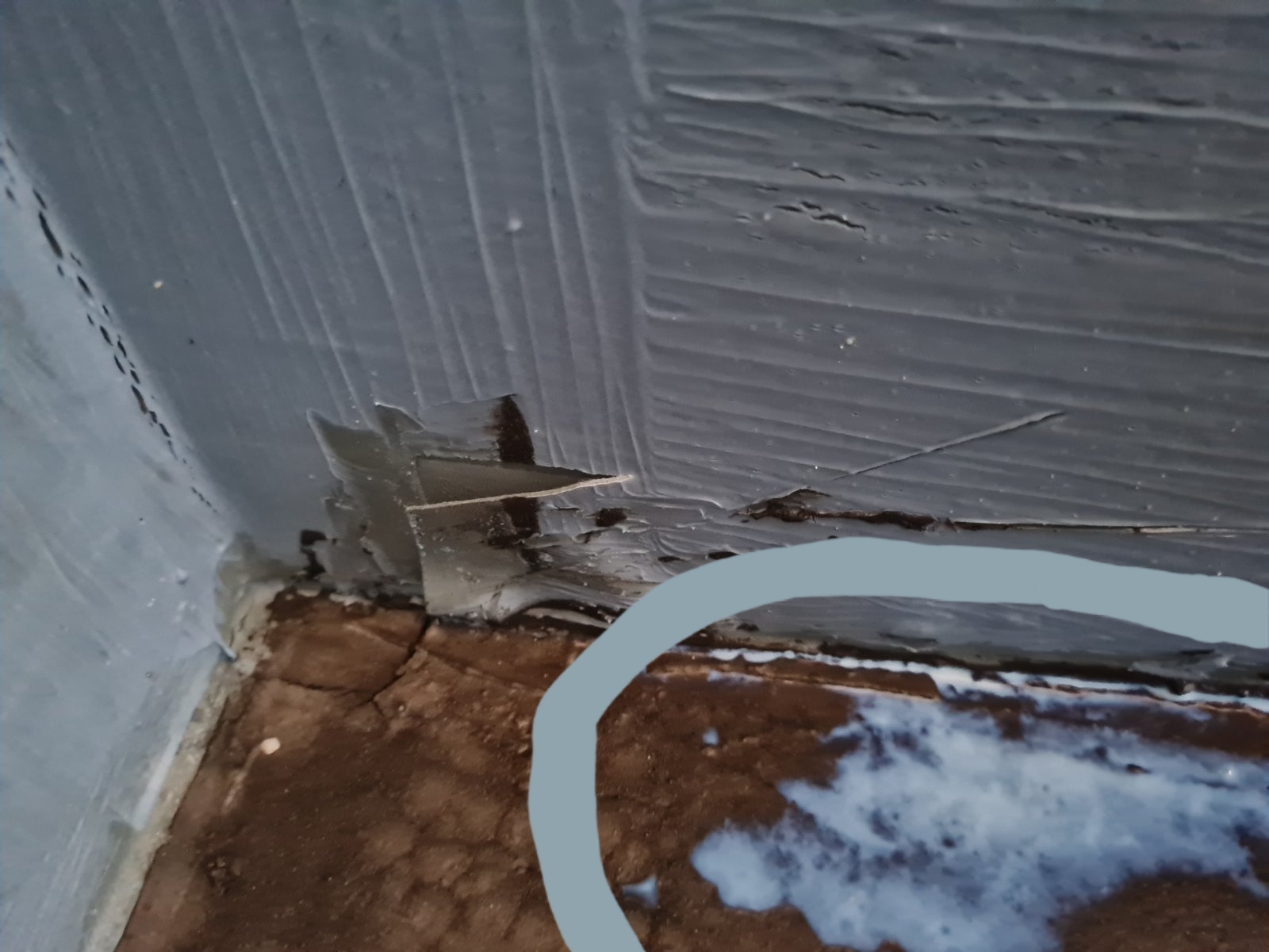

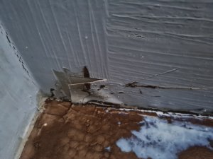

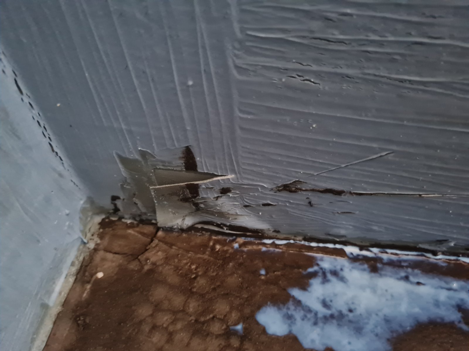

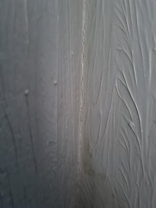

    Hallo

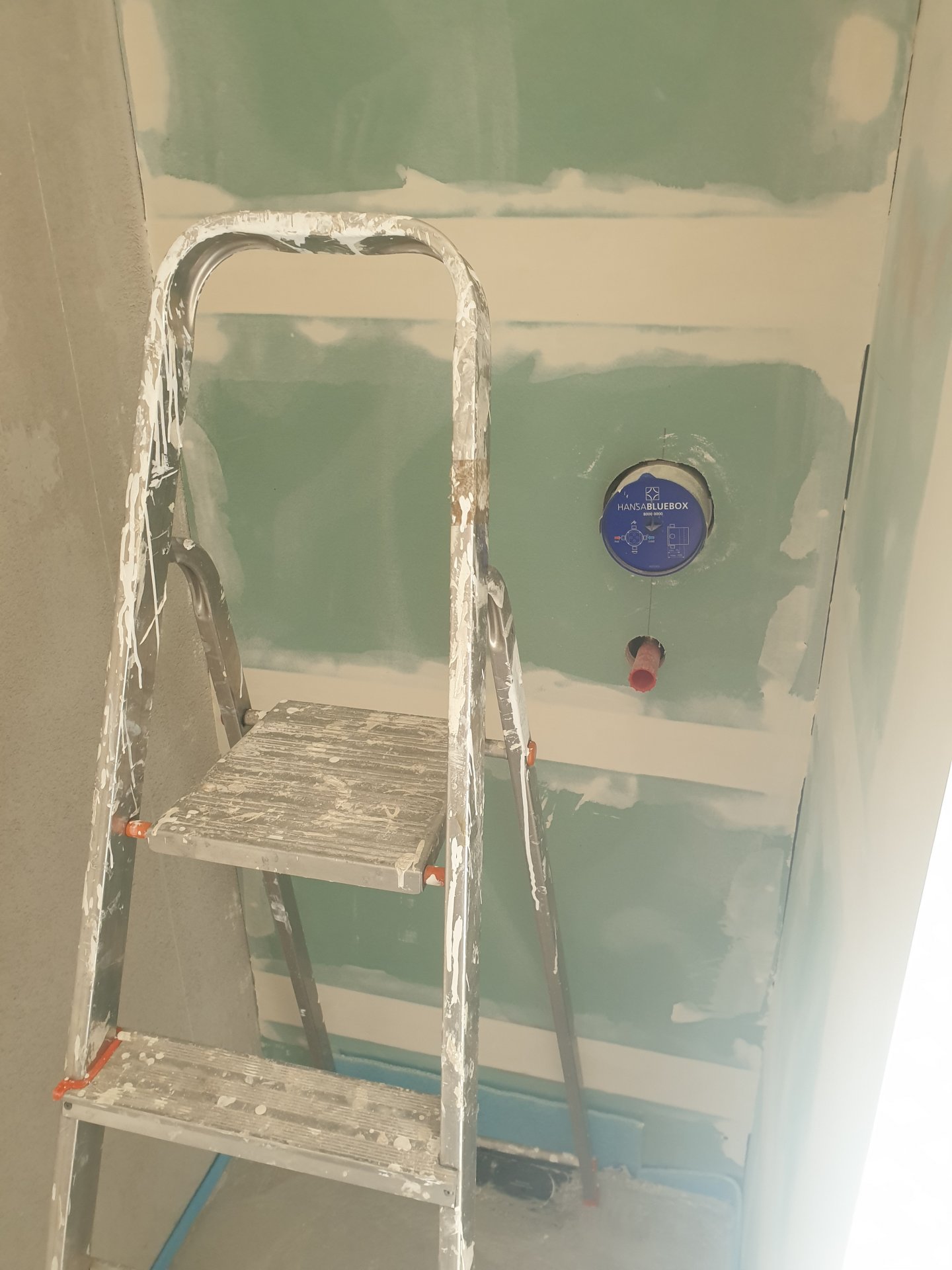

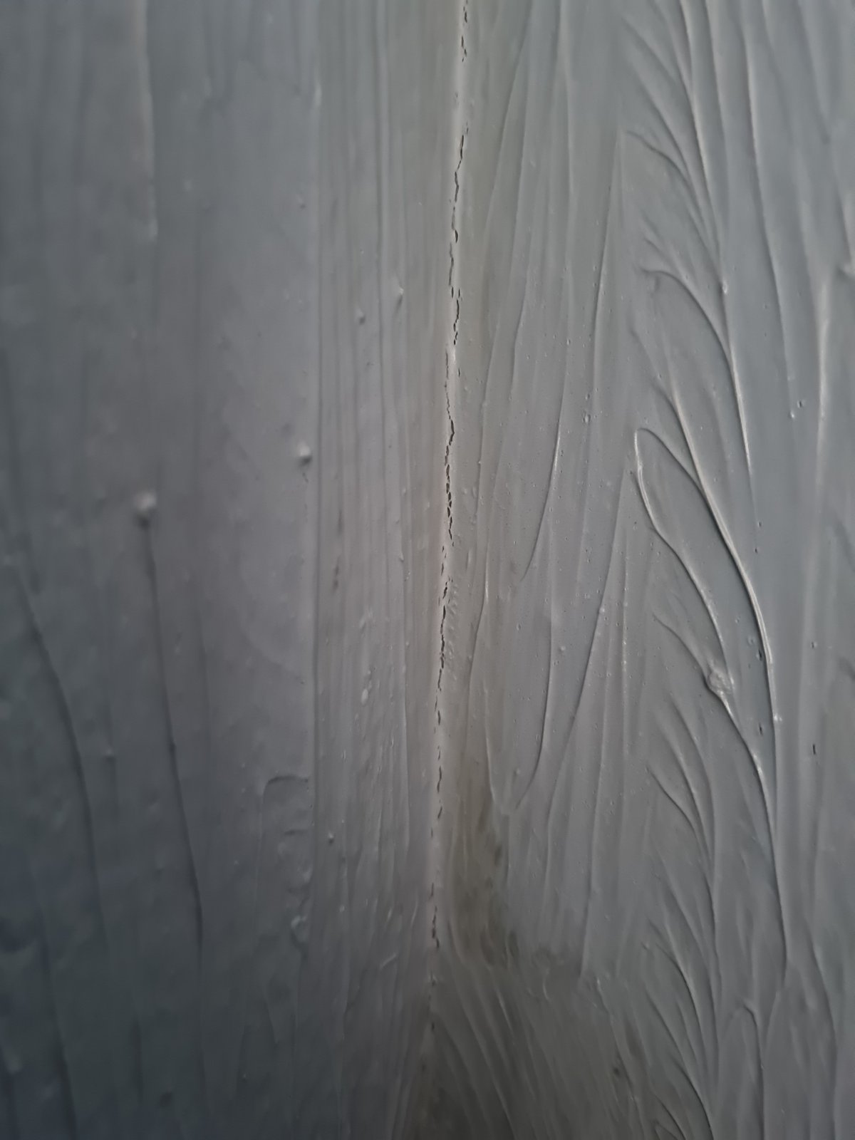

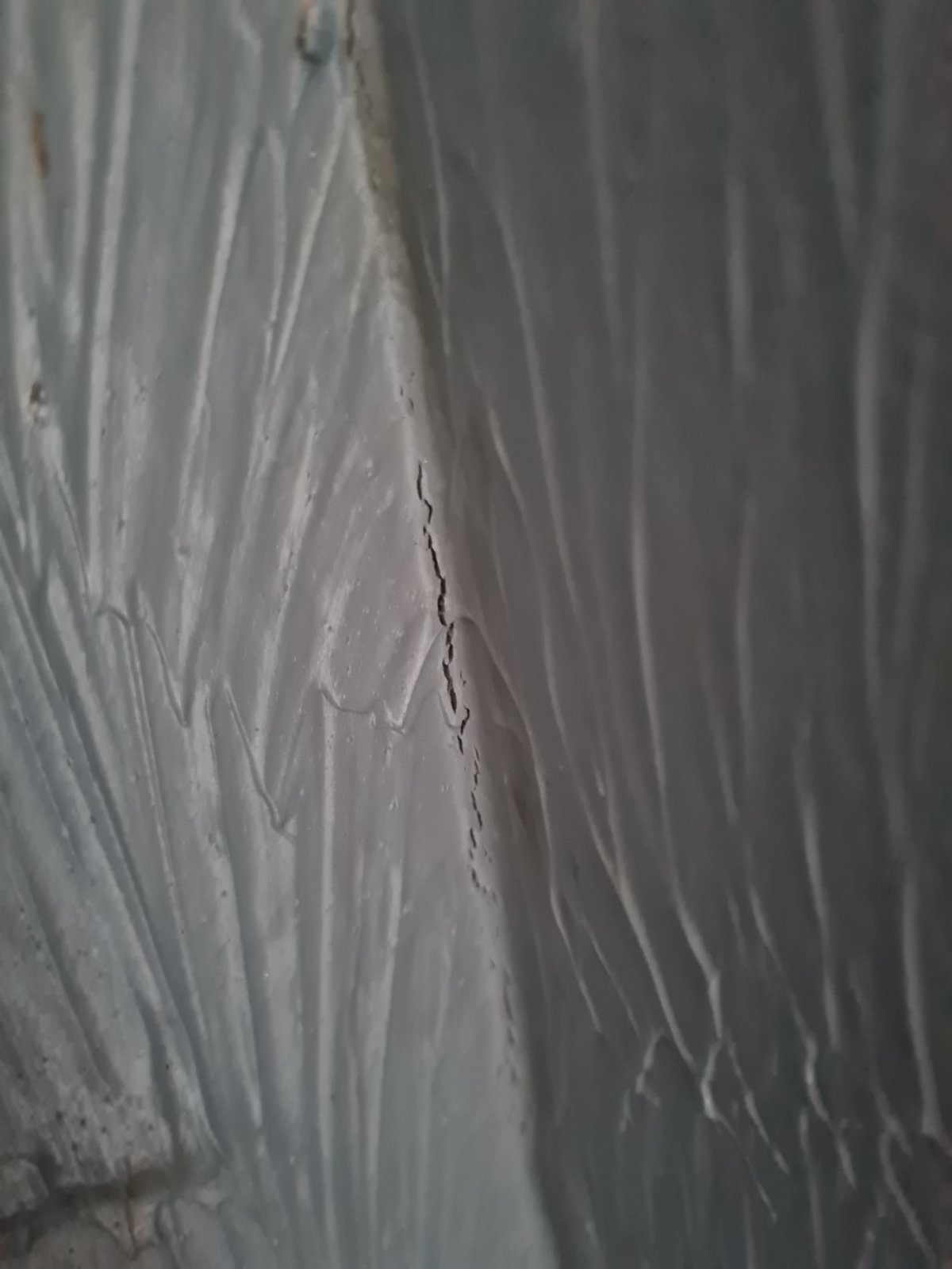

    Ich gabe mein bad mit ardex abgedichtet so wie es mir gesagt wurde .
    Aber ! nach 2 tagen habe ich kleine Risse am ecken gesehen und die eine rolle ist abgelöst
    Wie konnte es dazu kommen
    Und muss man es wieder das ganze raus kratzen und neu dichten
    Danke

    Art der Mauer/ Vorlattung / Rigips, etc?
    Feuchtigkeitsbelasung vorher?
    Welche Produkte GENAU?
    Wie GENAU angewendet?

    Rigips
    Grundiert
    Die Sk90
    Adex S 1 K
    Ardex S1KC

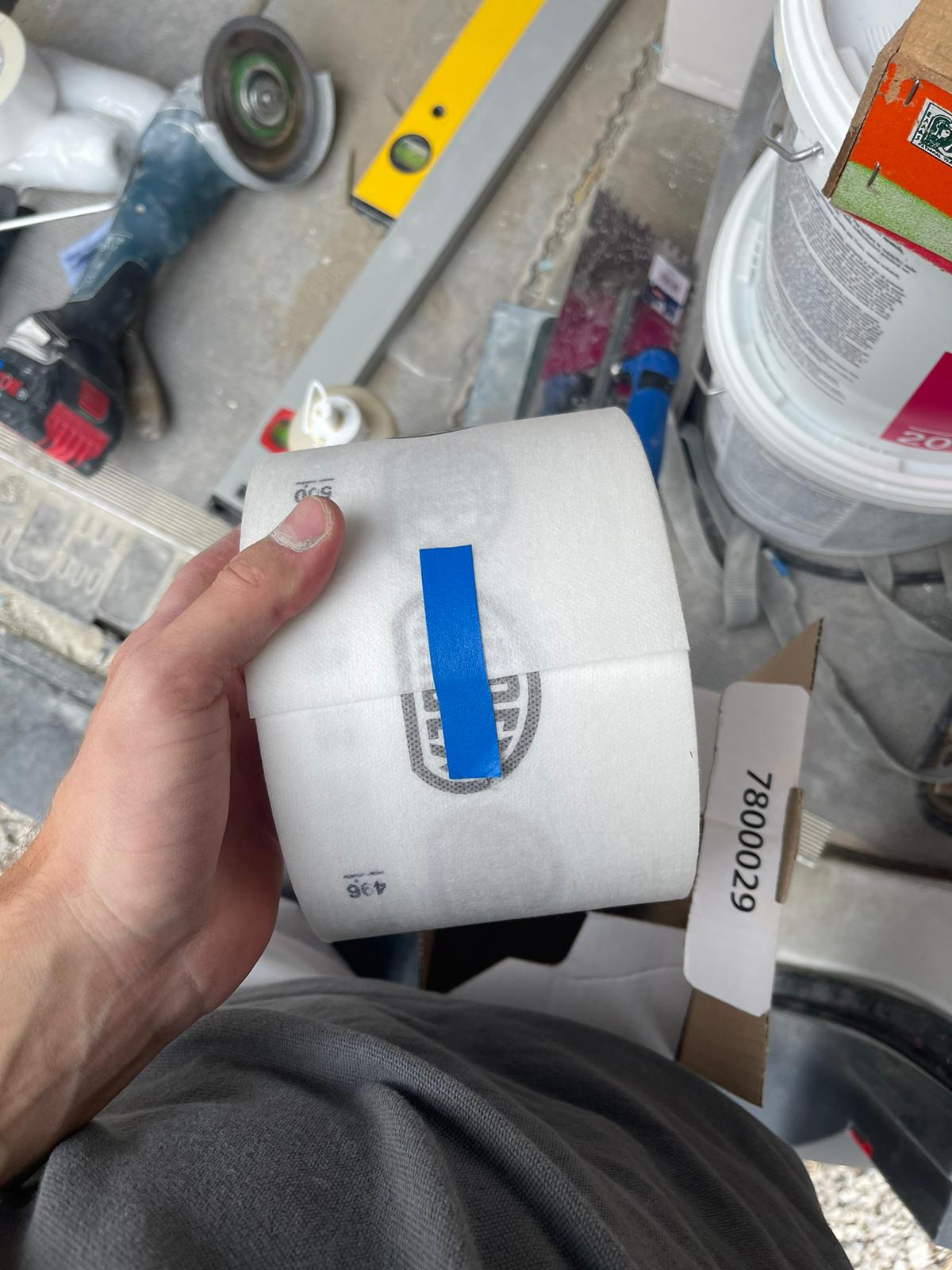

    Was ist auf dem Boden?
    Warum wurde das Dichtband nicht- wie vorgeschrieben - halb auf die Wand und halb auf den Boden gelegt?
    Wo ist die Überlappung der Ecken`?
    Wo ist die SK12? SK90 sind die Ecken.
    Warum kein Ardex SK-1 unter Dichtband?
    Ist die Rigips-Platte feucht geworden?
    Ist sie grundiert worden - wenn ja mit was? -> sehe keine Farbveränderung

    Beantworte bitte meine Fragen, wie so ein Dichtband aussieht sehe ich jede Woche..

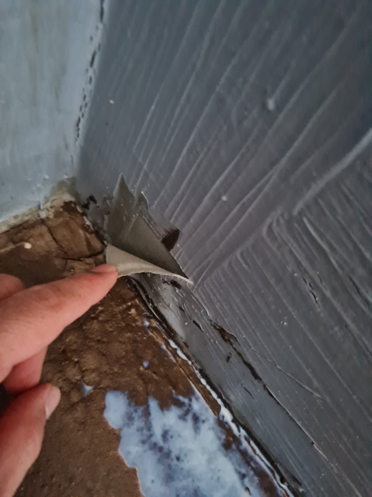

  13. #13 Manufact, 08.08.2021
    Manufact
    Manufact
    21.11.2016
    3.813
    1.360
    Bautenschutz
    OK
    Den braunen Schmodder nicht erklärt
    Die ominöse weisse Substanz nicht erklärt
    Wahrscheinlich keine geeignete Grundierung gewählt.
    Trocknungszeiten ?
    Zuviel Auftrag?
    Staub?
    etc, etc.
    Quintessenz:
    Alles runter
    Peinlich genaues Abschaben der ganzen Penunze.
    Anschleifen des Estriches erneut mit Diamantschleifkopf
    Neuer Aufbau laut Ardex GENAU einzuhalten (Ardex kontaktieren, was passiert, wenn der Untergrund absolut keine Feuchtigkeit mehr aufnimmt -> wie soll dann die Dispersion aushärten, etc, etc.)

    Wurde die Grundierung wie vorgeschrieben 1:3 verdünnt?
    Warum die Dichtschlämme und nicht im Aufbau bleiben mit den "Bad-Abdichtungsprodukten".
    Nochmal:
    Was ist die weisse Plörre?
    Beantworte für Dich folgende Fragen:
    Der Haftanstrich ist auf Dispersionsbasis, diese muss Feuchtigkeit abgeben um auszuhärten.
    Also: Kann der Untergrund noch Feuchtigkeit aufnehmen? Ist das Ardex Band diffusionsfähig - so dass die Feuchtigkeit über das Band entweicht.
    Zuviel hilft nicht viel, sondern macht alles kaputt.
    Warum hast Du das Latex nicht gerollt sondern gepampt?

  18. #18 Manufact, 08.08.2021
    Manufact
    Manufact
    21.11.2016
    3.813
    1.360
    Bautenschutz
    Genau das habe ich vor-vor-vorher gefragt.
    Dementsprechend hast Du die ganze Pampe AUF die Dichtschlämme aufgebracht!
    Und die Grundierung konzentriert eingesetzt.
    Wie soll denn die Feuchtigkeit der Dispersion jemals entweichen?
    Über die Gipskartnplatte nicht mehr, die hast Du ja mit Erfolg zugekleistert mit Grundierung.
    Über den Estrich nicht mehr, den hast Du ja mit Erfolg mit der DS zugekleistert. ..
    Also:
    WIe geschrieben verfahren.
    Wenn Ardex sagt, das Dichtband ist diffusionsdicht: Dann kannst Du entweder die ganze Rigips-Scheisse neu machen - oder einen teuren 2K Epoxy-Kleber zur Verklebung des Dichtbandes verwenden.
    Immer vorausgesetzt: Die GANZE ! Pampe muss rückstandsfrei entfernt werden ca. 20 cm um das Dichtband herum.
    Das Epoxy hält Dir nicht auf Dispersionen und Latex.
