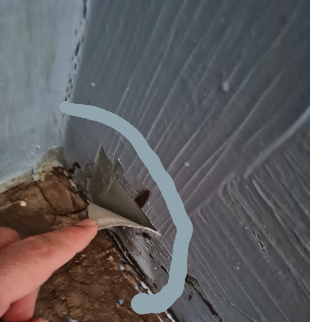

    Wasser ausgelaufen, Wassereinbruch im Keller, versteckter Wasser"einbruch" im Sanitärbereich:
    Kosten ab 3 K aufwärts, da heutige Gebäude schöön viel Wärmedämmung, Rigips-Sche..s und FBH haben.
    Deswegen:
    Bei undichter Silikonabdichtung der Badewanne / Duschtasse, undichtem Abwasser etc.:
    Schaden wird erst sehr spät bemerkt, kompletter Rückbau, Wohnung oftmals für Wochen nicht benutzbar......
    Deswegen:
    Absolute Sorgfalt und penible Untergrundvorbereitung / Anwendung der Produkte.
    Bei Nichtkenntnis besser vom Fachbetrieb erledigen lassen.

    Weil bei bodengleicher Dusche von der DIN 18534 eine W2-I Abdichtung gefordert wird, was die Flüssigfolie auf dem Boden nicht schafft.
    Von daher an dieser Stelle vorbildlich :)

    An Wände erfüllt die Flüssigfolie die Anforderungen.
  6. #26 simon84, 08.08.2021
    23.429
    7.000
    Nicht wenn sie stückweise im Fliesen Format wieder von der Wand abfällt

    Die Risse in der Abdichtung sind ein Hinweis darauf dass die zu dick aufgetragen wurde. In der Ecke ist das kein Problem da dort ja das Dichtband ist bzw. sein sollte. Die Fläche muss aber nachgearbeitet werden.

    Nachgearbeitet heißt ?

    Bei zwei Schichten ist die Wahrscheinlichkeit gering dass die Risse komplett durchgehen, von daher einfach nochmal dünn drüber ziehen.

    Und da wo es gelöst ist

    Logischerweise wieder ankleben und zweimal drüber streichen.

    Tja:
    WIE! Ankleben....
