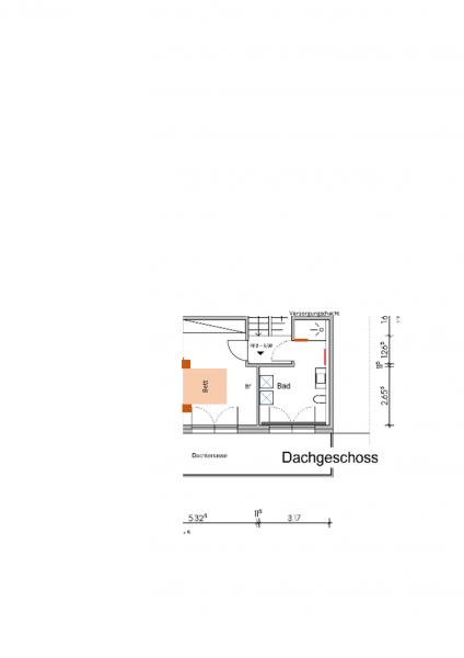

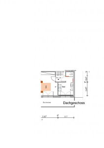

    ich bin gerade dabei unser Bad barrierefrei zu gestalten.
    Welcher Grundriß ist der bessere?
    oder
    Das Bad muss rollstuhlrecht sein.
    Unsicher bin ich mir, ob der Platz in der Nische für die Dusche reicht.

    ganz klar der zweite.

    Zeichne mal die erfoderlichen Bewegungsflächen für einen Rollstuhl ein, das könnte an einigen Stellen sehr knapp werden.
    Speziell die Durchfahrtsbreite vor dem Waschtisch und die eingeschränkte Zugänglichkeit zum WC (nur einseitig) sind kritisch.

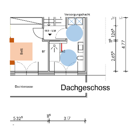

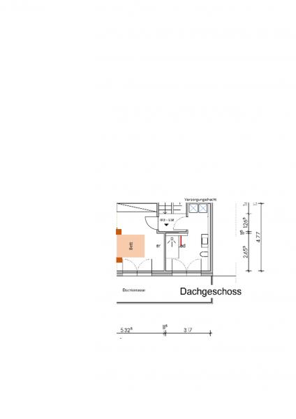

    ok. Hier mal mit 150 cm
    Bad2_mit.png .
    Durchgangsbreite vor Waschtisch ist 100 cm

    Ganz ehrlich, so etwas wichtiges würde ich von einem Spezialisten planen lassen. Gerade das Bad ist nur sehr schwer zu verändern, und es gibt Leute, die sich auf barrierefreies Bauen spezialisiert haben. Ich finde den Platz vor der Tür zum Badezimmer recht eng, da muss man schon recht geschickt manövrieren um nicht die Treppe runter zu fahren. Da würde ich schauen, ob nicht eine Schiebetür besser ginge.
    Was mir beim Schlafzimmer auffällt: zum Fenster kommt der Rollstuhlfahrer kaum.

    Links und rechts vom WC brauchst du in der Regel 95 cm. WC ist in der Regel 70 cm tief. Rückenlehne nicht vergessen. Auch in der Dusche Bewegungsfläche vorsehen außerdem Haltestangen und Klappsitz. Tiefe des Waschtischs unterfahrbar, z.B. mit entsprechenden UP-Siphon lösbar, daraus ergibt sich eine Mindesttiefe des Waschtischs. Auch vor dem Waschtisch sollte die Bewegungsfläche eingehalten werden, Bewegungsfläche auf beiden Seiten der Türen beachten...
    Es gibt von der Bayrischen Architektenkammer für eine geringe Schutzhgebühr 2 sehr gute Broschüren zum barrierefreien Bauen, in denen alles sehr gut erklärt ist: http://www.byak.de/start/informationen-fur-bauherren/weitere-informationen/publikationen

    Die wichtigsten Punkte von Tafelsilber habe ich noch einmal unterstrichen. Und im Schlafzimmer dürfte dann ja auch die volle Bewegungsfläche fällig werden. Allerdings frage ich mich ob die bewegungseingeschränkte Person wirklich die Treppe hinauf kommt, aber das habt ihr sicherlich schon geprüft.
