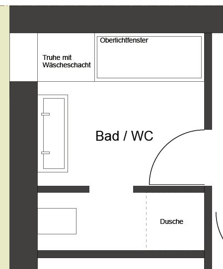

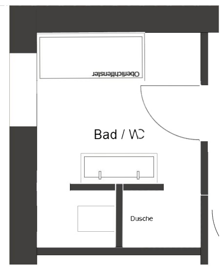

    nachdem wir letztes Jahr mit unserem Architekten die Planung begonnen haben sind wir jetzt beim Bad angekommen.
    Folgende Randbedingungen:
    - Größe ca. 3m x 4m
    - Fenster im Westen, im Norden ist das Haus zu Ende, im Osten (Tür) schließt ein Flur an und nach Süden ein Schlafzimmer
    - sowohl Fenster als auch Tür können verschoben werden
    - wir wollen eine Wanne, Dusche, Toilette und Waschbecken - und natürlich ein Fenster
    Entwurf_1 ist von unserem Architekten (hier ist uns das Fenster zu klein), Entwurf_2 ist von uns anders zusammengestellt. Welche Möglichkeiten gibt es noch? Was würdet ihr ändern
    Vielen Dank
    Andre

    bild 1 wählen, nur den durchgang zum wc und zur dusche etwas breiter machen.

    ich würde bei Version 1 auf die Abgrenzungsmauer an der Toilette verzichten und wenn Abgrenzungsmauer im Bad (auch die Wand an der Dusche) nur auf ca 120 cm Höhe und den Rest zur Raumhöhe verglasen ... und man hat keine dunklen Ecken im Bad.

    Male einfach mal die Laufwege rein.
    Nr. 1: Man kommt rein und von dort geht es sternförmig zu den Sanitärgegenständen.
    Nr. 2: man muß um das zentrale Waschbecken herumlaufen um zur Dusche und zum WC zu gelangen.

    Bitte bei der Planung bedenken in der ganz klar favorisierten Variante 1!
  11. planfix
    planfix Gast
    bild 1 + ein fenster hinter WC zusätzlich ;)

    So haben wir es auch. Dusch-und WC-Bereich wird gut belichtet und schnell entlüftet. Im EG-Bad mit Wand vor dem WC und im OG-Bad ohne Wand, dafür mit Holzregal. Beides schaut gut aus.

    Bild 1 funktioniert nur mit Duschtür, wenn nicht der WC-Bereich vollgespritzt werden soll. Funktional?

    Dusche und Wanne hintereinander kombinieren?
    T-Lösung gefällt mir hier auch nicht, unfunktional und dunkel.
    Und keine Wände, das macht alles kleiner und dunkler. Wenn, dann amximal halbhoch, zudem viel mit Glas.
