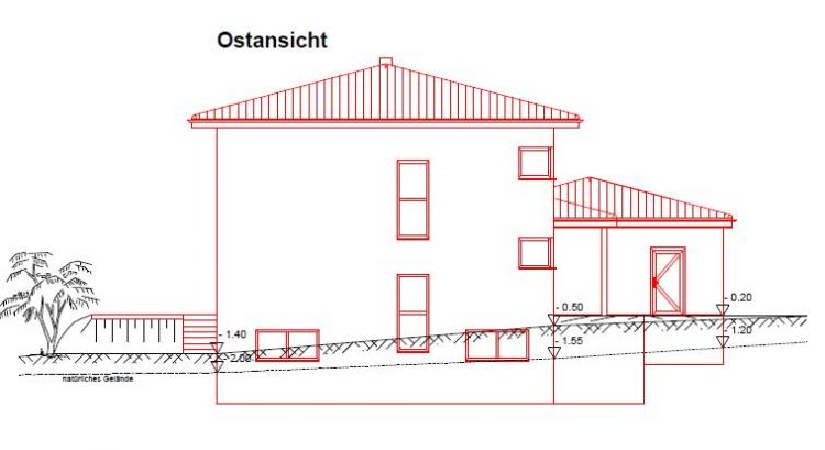

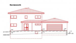

    Stadtvilla mit Fensterbändern????? Ich bin jetzt etwas durcheinander... Was baust Du denn für ein Stil... stell doch mal die entsprechende Fassade ein...
  7. #7 Peter Andre, 12.04.2013
    Peter Andre
    Peter Andre
    30.11.2012
    192
    Angestellter
    Das Fenster an Nord-West würde natürlich entsprechend angepasst werden.

    Nord-Ost im OG wären jetzt dort welche Maße?
  9. #9 Peter Andre, 12.04.2013
    Peter Andre
    Peter Andre
    30.11.2012
    192
    Angestellter
    Nord:
    OG+EG
    Breite 2.26
    Höhe 1.01
    Brüstungshöhe: ab FFB 1,20
    Ost:
    Breite 1,13
    Höhe 1,01
    Fenster vor die Fassade gesetzt, Mauerwerk 24cm + WDVS
  10. ypg111
    ypg111 Gast
    Hmmm... so, wie es jetzt gezeichnet, finde ich es ganz gut. Ist ausgewogen und stimmig mit den Fenstern rechts im Norden. Aber das ist meine Meinung. Das Fensterband im Norden rechts EG wird von den anderen eingerahmt. Wenn im Norden im OG links das Fenster "flacher" wäre, fehlt dort etwas für mich.
    Aber wie gesagt: ist nur mein Eindruck. Wir werden im Bad im OG ein ähnliches Fensterformat haben, und ich habe vor, es mit zweigeteilten Innenjalousien zu regeln. Durch die Lamellen kann man beeinflussen, dass man rausschauen kann, aber keiner rein :)
    Es kommt aber auch darauf an, was im Innenraum vor den Fenstern vorhanden ist....

    der glasanteil bei dieser (WC?) - schießscharte dürfte auch ernüchtern sein.
    diese ansichte reißen mich nicht vom hocker.
    ich würde im norden gänzlich auf fenster verzichten.
    (ausgenommen, WC? und dieses quadrat über haustüre.)

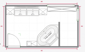

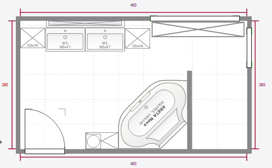

    Das ist das Badezimmer im OG.
    Wir wollten:
    - große gemauerte offene Dusche mit ca. 1,60m x 1m
    - sehr großer Doppelwaschtisch mit viel Ablagemöglichkeit
    - Wäscheabwurf links oben im Eck (Alternativ wäre noch rechts neben der Tür möglich, dann kommt die Wäsche aber im Gang oder Büro im Keller raus und nicht im Waschkeller)
    Wir waren auch schon bei 2 Badplanern, die brachten auch nichts besseres zustande.

    über 11m² Bad, nichtmal WC drinn und dann sone grauselige Eckwanne. :mauer
    laßt doch mal euren Planer ran, sofern es einen gibt.
    übrigens, die meisten Badplaner sind in erster Linie Verkäufer mehr nicht! Von denen hab ich selten was vernünftiges gesehen, genau wie Küchenplaner.
