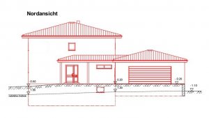

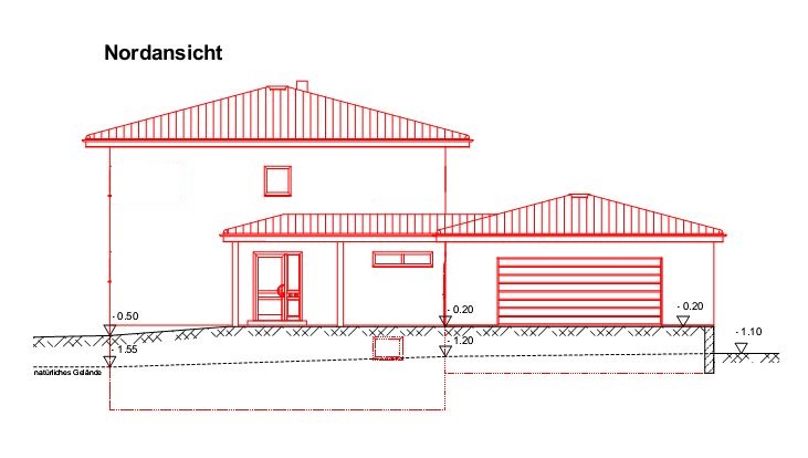

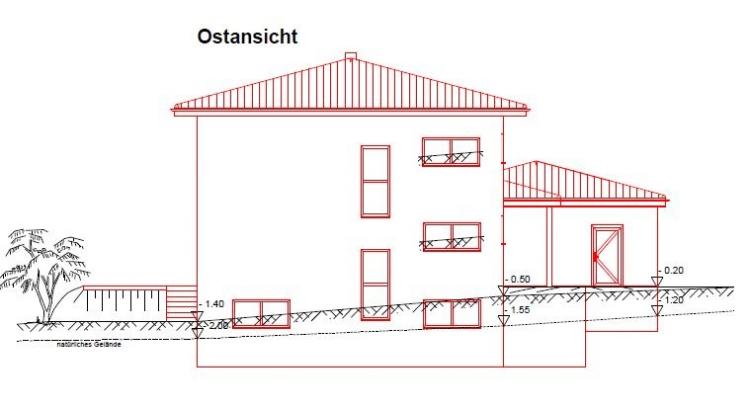

    Platz für eine normale Wanne wäre ja da, muss ja keine Eckwanne sein.
    Ich bastel später die Ansicht nochmal mit einem Malprogramm um und schau, wie das dann so wirkt. Also Nordseite die Fenster weg ausser WC oben mitte und rechts Oberlicht neben der Haustür. Dafür Fenster auf der Ostseite genauso wie im Keller.
    Jedenfalls sind wir zig Badvariationen durchgegangen und immer war irgendwas.
    Werd dann gleich nächste Woche nochmal mit dem Archi reden.
  2. #22 Peter Andre, 13.04.2013
    Peter Andre
    Peter Andre
    30.11.2012
    192
    Angestellter
    Habt ihr das so gemeint?

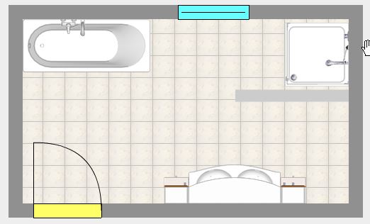

    Auf die Gefahr hin, von irgendwem verteufelt zu werden mache ich einfach mal einen Einrichtungsvorschlag, wir er mir gerade spontan(!) gekommen ist, ohne ihn vollständig zuende gedacht zu haben. Ich bin nur Laie und habe mir kurz überlegt, wie man das ganze anordnen könnte. Ob das technisch geht kann ich nicht beurteilen. Aber wie wäre es, die Dusche in das Äußere Hauseck, wo momentan die fenster sind zu setzen, die Wanne dort, wo jetzt der Waschtisch ist, und damit hättest du die gesamte lange Wand neben der Tür für den Waschtisch. An der Hausaußenwand zwischen Dusche und wanne könntest du ein normales Fenster einsetzen. Nur mal so als Idee.
      28,8 KB
      3.587
  7. #27 Peter Andre, 15.04.2013
    Peter Andre
    Peter Andre
    30.11.2012
    192
    Angestellter
    Der rechte Waschtisch ist aber dann doch wieder zu nahe an der Dusch dran, oder nicht? Reichen denn da 80cm auch aus?
    Hab letztens mit einem Bekannten gesprochen und der hat gesagt, er hat 1,80m - also 60cm Waschtisch und 1,20m dahinter zum stehen und das wäre fast zu wenig...

    Also unser gesamtes Bad wird gerade mal 1,85 breit sein. Genau deswegen meine Frage, ob du in der Realität schon mal die Bäder angeschaut hast. Willst du dich vor dein Waschbecken legen? Wir werden ca. 50cm haben. Und ich glaube auch das reicht. Zum stehen! Ich weiß ja nicht was du da sonst so vorhast vorm Waschbecken. Nimm doch mal ein Metermaß und messe deine Maße in deinem jetzigen Bad.

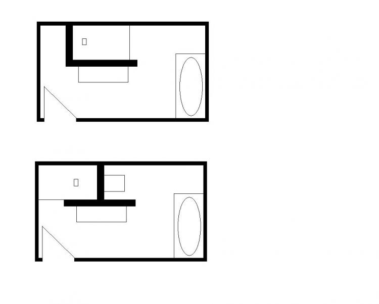

    Hier mal zwei Beispiele zur Anregung wie man z.B. das bad noch gestalten könnte.
    Die untere Variante mit Toilette würde mir eher zusagen, aber wenn Ihr keine wollte bzw wenn unbedingt ein Wäscheabwurfschacht links oben eingeplant sein muss dann könnte man evtl auch über eine Lösung wie oben nachdenken. Durchgang zwischen Waschtisch u wand bzw badewanne u wand sind hier jeweils >1m und sollten somit problemlos zu benutzen sein...
