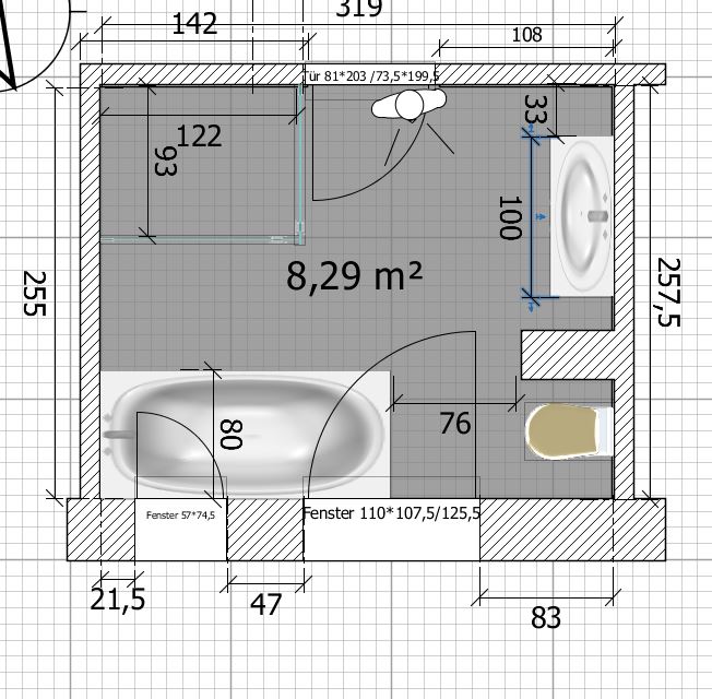

    Hallo!
    Wir werden das Haus der Schwiegereltern kaufen und wollen in ca. 3 Monaten anfangen das Haus zu sanieren/Renovieren. Starten wollen wir mit dem Badezimmer. Es hat 9qm.
    Nun knobel ich schon seit Tagen an der besten Aufstellung.
    Wichtig ist uns
    - eine große Dusche, ca. 100x120cm, Bodentief
    - eine Badewanne ca. 80x180cm
    - Waschbecken mit zwei Wasserhähne, 100cm breit
    und natürlich ne Toilette sollen reinpassen.
    Wird glaub ich schon bissel eng, aber ist das möglich, was meint ihr?
    Hab mal versucht was zu planen. Da wir eh bissel umbauen könnte man die Tür auch weiter links hinbauen, zur Zeit ist sie da wo sie eingezeichnet ist. Die Badewanne ist auch nur so ne Idee.
    Und, wie ist eure Erfahrung. Stimmt es, man sollte für ein kleines Bad lieber helle Fliesen nehmen? Oder ginge helle Wand dunkelbraune Fliesen?
    Die Wand wollten wir eh nur um die Nassbereiche fliesen und sonst verputzen.
    Bin sehr gespannt auf eure Vorschläge.
  2. #2 Gast036816, 31.01.2015
    so wird das nix. nimm dir einen planer zur seite. wenn da noch vorsatzschalen dazu kommen, kommst du garantiert nicht zum wc.

  7. #7 Gast036816, 31.01.2015
    nicht sinn und zweck des Forum ist, die fehlende planung oder den planer zu ersetzen.
    in deiner darstellung hapert es am abstand zwischen den objekten und dem notwendigen installationbedarf. ein erfahrener planer kann dir geld und ärger ersparen.

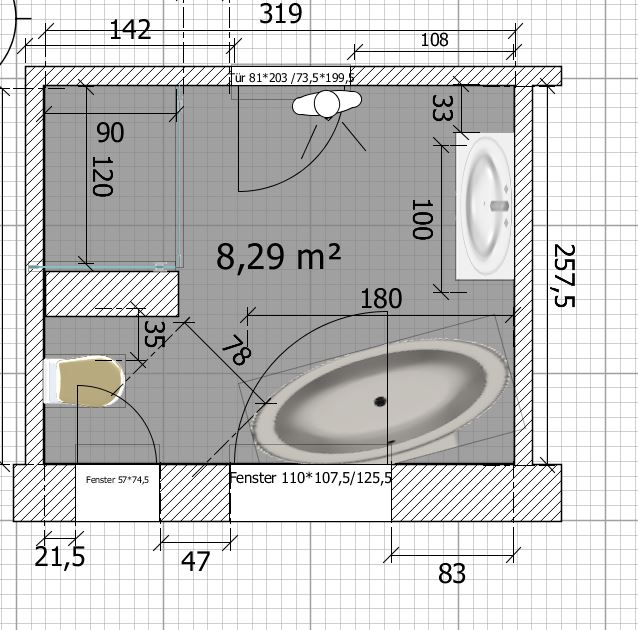

  8. #8 Lenovoias, 31.01.2015
    Lenovoias
    Lenovoias Gast
    ich kenne das so:
    Wenn man in ein Bad geht, soll man als erstes den Waschtisch sehen. Ich würde daher die Tür anders anschlagen.
    Dusche würde ich lassen. Dusche allerdings drehen, damit diese den Raum (dann hinter der Tür) besser nutzt.
    WC mit Wanne tauschen, Wanne als Eckwanne Richtung Dusche rücken. Dann hat das Klo neben dem Waschtisch mehr Luft.
    Lieber etwas mehr in eine Planung stecken, und dafür bspw. bei der Wanne auf irgendwelche Gimmicks verzichten oder Sonder-WC-Drückerplatten.

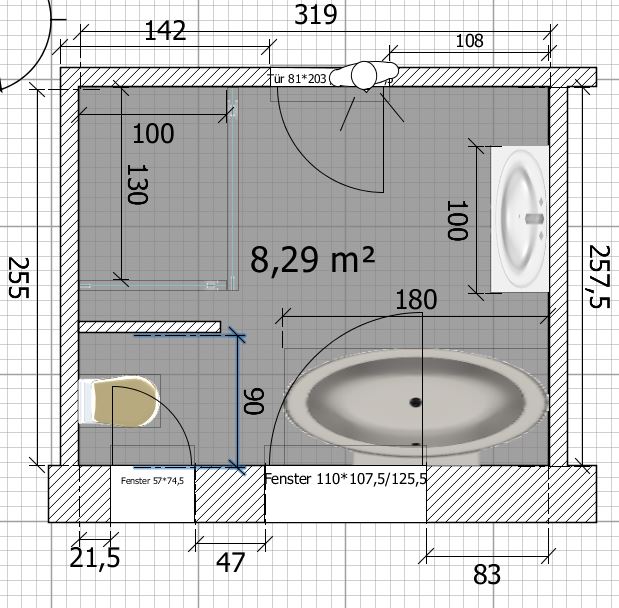

  10. #10 JanineR, 31.01.2015
    JanineR
    JanineR Gast
    @ Lenovoias: Vielen Dank, vor allem der Punkt mit der Dusche hat mir sehr weitergeholfen! Macht voll Sinn, manchmal sieht man den Wald vor Augen nicht.
    @all: haben nochmal getestet und gemessen, ja der Durchgang wird so zu eng, also bissel umgemodelt. Wer möchte kann ja sinnvolle Anmerkungen dazu geben.

    Ist ja auch blöd, Unfallgefahren gleich bei der Planung zu vermeiden. Viel Spass beim Genickbruch...
    Ich stelle es mir schwierig und gefährlich vor in der Wanne zu stehen, wenn sich im Bereich des Fensters die "Schräge" der Wanne, an der man so schön seinen Rücken anlehnen kann, befindet. Dieses Vorhaben schränkt auf jeden Fall die Auswahl der möglichen Badewannen erheblich ein.
  12. #12 Lenovoias, 31.01.2015
    Lenovoias
    Lenovoias Gast
    Bild 2: Wanne als Eckwanne (evtl bis sogar 45°); Aber: kleines Fenster ist schwierig zu putzen, schon mal überlegt, das zuzumauern; Sichtschutzmauer beim WC weg, lockert das Ganze, kann auch behindern bei Kleinkindern oder älteren Menschen;
  13. #13 JanineR, 31.01.2015
    JanineR
    JanineR Gast
    Das mit dem Fenster zumauern ist auf jedenfall ne Überlegung. die Wanne die ich geplant hatte,hat den Vorteil find ich das an die wand zwischen Wanne und Dusche eine Handtuch Heizung kann...wird hier unbedingt gewünscht....was meinst?
    Sichtschutz,mal schauen...
    vielen,vielen dank für die tips.

  16. Stoni
    Stoni
    26.01.2009
    536
    Gas-Wasser-Sch....öne Berufung
    Nochmal #2
    male mal Deine Objekte nicht an die Wand, sondern rechne mal an 3 Wänden jeweils die 20 cm für eine Vorsatzschale ab.
    Oder bastele Dir das maßstäblich auf Papier hin.
