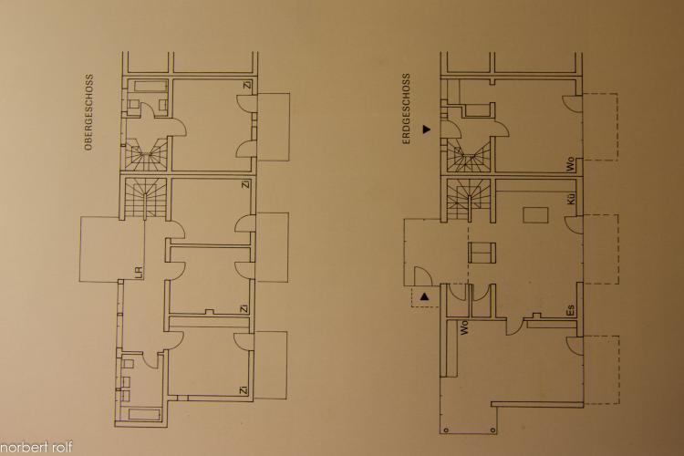

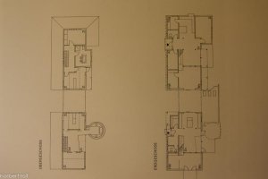

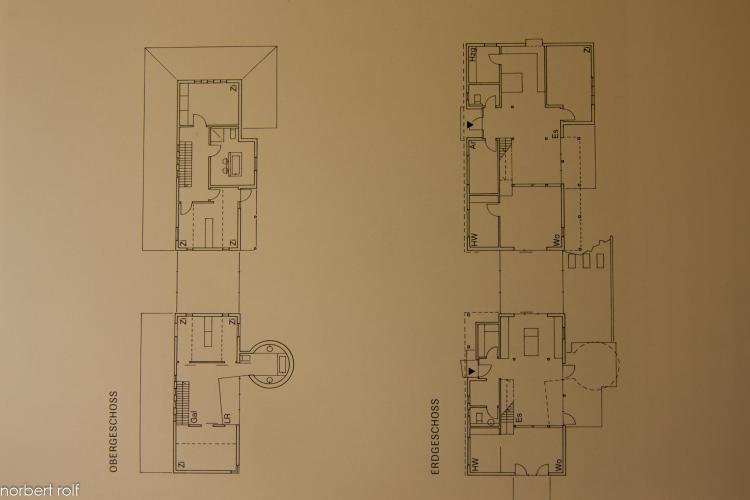

  11. #51 Gast036816, 17.10.2013
    ich habe mal meine bücher durchstöbert, 2 entwürfe habe ich gefunden, bei denen sanitäreinrichtungen über dem wohnraum, bzw. essplatz im entwurf dargestellt sind, jedoch ist bei beiden die anordnung und platzierung der installationen nicht dargestellt. konsequent geplant wurde nicht!
  12. Baumal
    Baumal
    02.08.2007
    16.077
    Ravensburg
    bild 1... nee. in dem aussenwandstummel kann die entwässerung nicht verschwunden sein.
  13. Baumal
    Baumal
    02.08.2007
    16.077
    Ravensburg
    bei bild 2 kratzt man sich noch mehr am kopf....
    aber schöne entwürfe. wenns dann so einfach
    wäre, mit räumen zu würfeln.....! :D
  14. #54 Gast036816, 17.10.2013
    wenn die installationen untergebracht sind ist freizügigkeit der grundrisse weg.

  16. #56 Gast036816, 17.10.2013
    bei bild 1 ist nicht mal platz für 1 kabel senkrecht durchs eg ins bad!
    alles andere kannste knicken, nolu.
  17. Taipan
    Taipan
    12.10.2011
    5.673
    in einem Haus
    Du siehst aber schon die Säule vor der ?Küche? ? *d&r*
