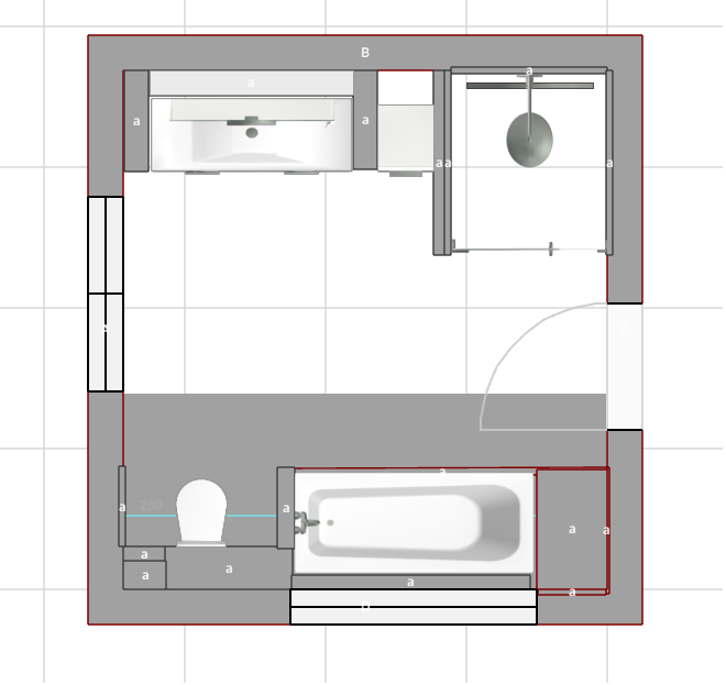

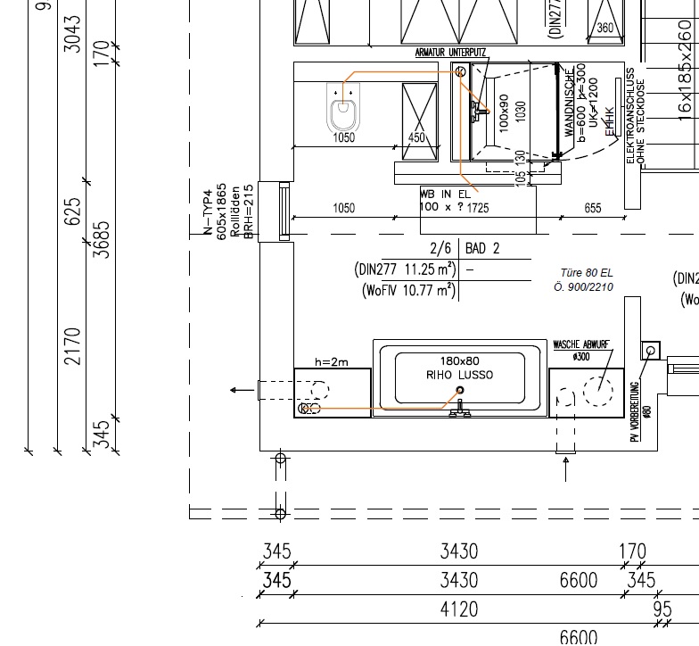

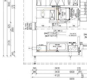

    Moin Moin,
    Wir sind Lena und Kevin und haben vor etwa 3 Jahren das erste mal gebaut. Arbeitsbedingt stand ein Umzug an und das Haus wurde verkauft. Nun planen wir derzeit unser neues EFH. Leider bereitet uns unser Badezimmer im Obergeschoss große Kopfschmerzen.
    Und zwar liegt das Badezimmer an der Süd-West Außenwand.

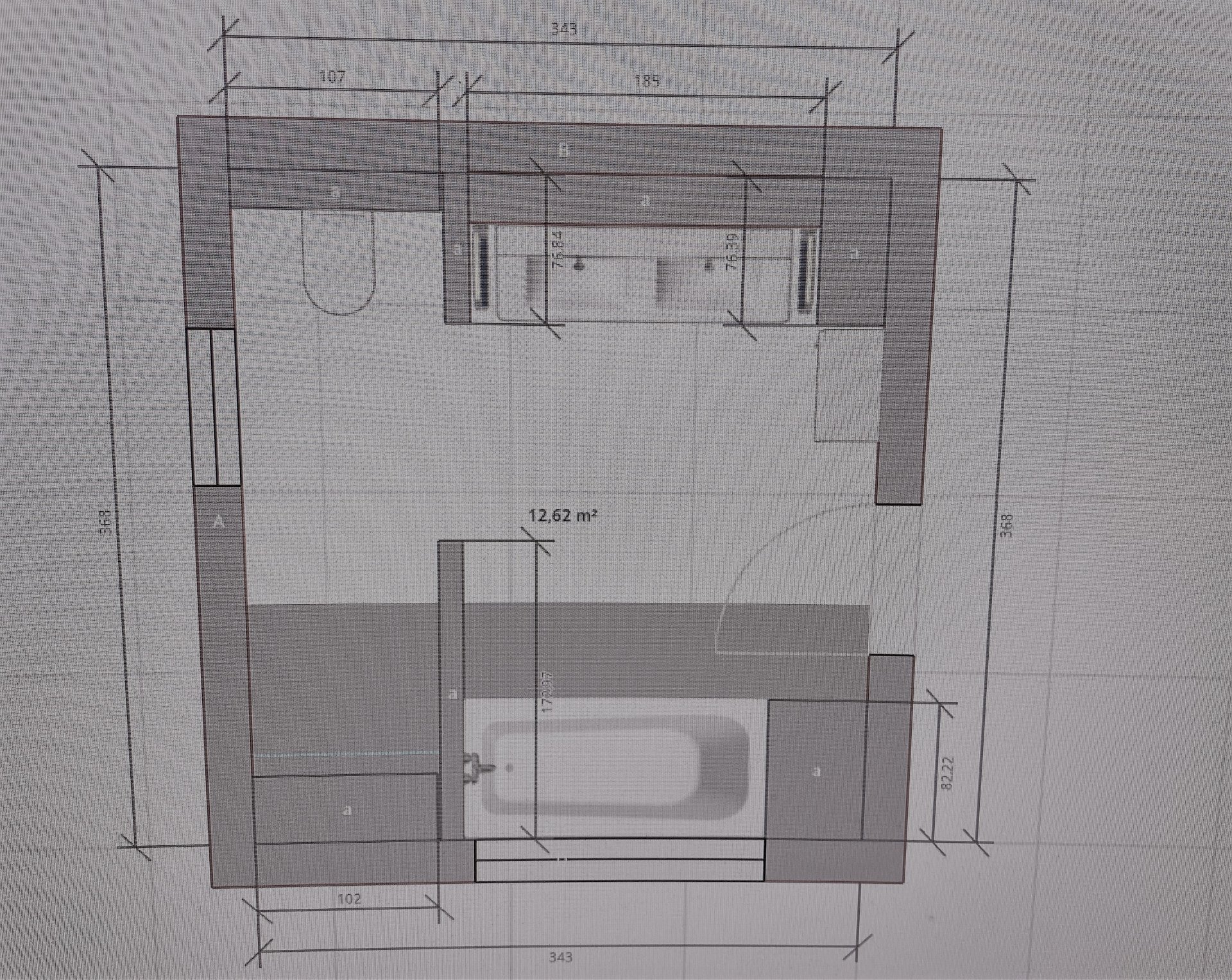

    Unsere erste Idee war es, wie im Grundriss zu sehen eine T-Wand Lösung zu bauen jedoch gefällt uns das ganze nicht wirklich bzw. wir kriegen nicht alles "schön" verpackt.
    Der Kniestock ist 1,7m oder die Dachneigung 30°. Die Fenster sind in der größe und der Position frei. Dachflächenfenster wären als Option möglich um auf das fast Bodentiefe Element zu verzichten
    Kniestockfenster über der Badewanne sollte geplant werden.
    Folgende Elemente sind "fix":
    - Unten rechts ist der Wäscheabwurfschacht. Dieser muss an der Position bleiben
    - Die Rohre der Lüftungsanlage (in den Abkofferungen unten links und rechts) können Bodennah nach außen geführt werden
    - Unten links ist die Kanalentlüftung vom EG und Keller. Diese muss dort leider auch bleiben (20x40cm Abkofferung)
    Was Wünschenswert ist:
    - Meine Frau wünscht sich einen Schrank mit den Mindestmaßen von 50x30cm um Handtücher zu verstauen
    - Der Waschtisch soll min. 1,2m breit
    - Dusche sollte min. 1m breit und min. 1,2m tief sein
    wie das Bad aufgeteilt ist, ist uns prinzipiell egal. Wir haben auch schon folgene Idee verfolgt:
    aber zusagen tut uns diese Option auch nicht wirklich (Wohl aber besser als die vom Hausplaner)
    Habt ihr ggf. noch besser Ideen oder Optimierungsoptionen?
    Vielen danke schon mal für euere Anregungen
    Lena & Kevin

    In Deiner Skizze ist der Waschtisch 1,85m breit. Was nun, 1,20m oder 1,85m?
  3. KirO
    KirO
    23.02.2021
    habs gerade geändert. sollte natürlich mindestens heißen. also der Tisch soll mindestens 120cm breit sein

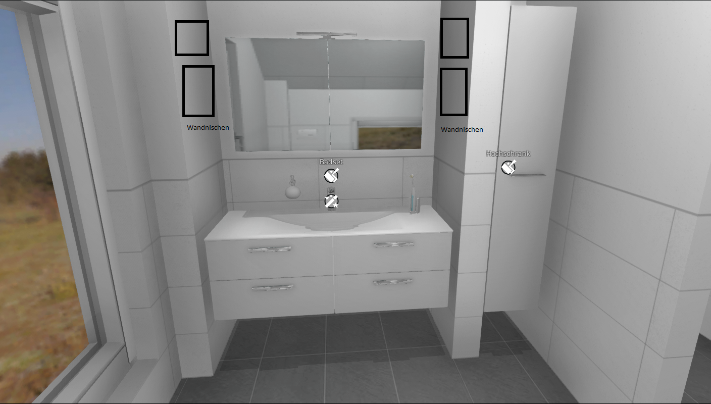

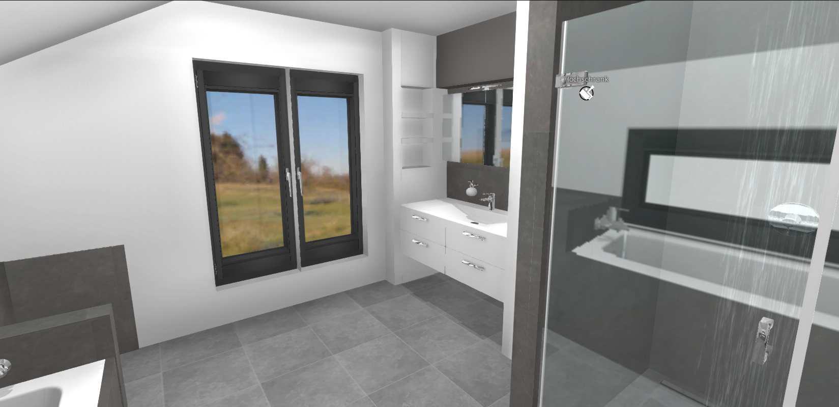

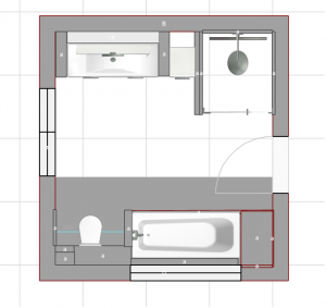

    Also erstmal würde ich da richtige Fenster rein machen - ich meine mit einer ordentlichen Breite.
    Ansonsten darf man m.E. nicht zu viel erwarten. Das Bad ist kompakt und ziemlich voll mit dem ganzen Klimbim, der da an Rohren und Gedöns rein soll. Deinen Entwurf find ich nicht total blöd. Ich würde das Waschbecken noch näher zum Fenster nehmen, damit man die Kontaktlinsen besser rein bekommt und das Rouge den natürlichen Teint unterstreicht bei Tageslicht
    Vielleicht so in der Art:
    Hier ein kleinerer Waschtisch mit Hochschrank daneben. Find ich angemessen. Man kann natürlich auch den breiteren Waschtisch hin machen und dann gleich die vollen 2,40m ausschöpfen. Da dürfte links und rechts dann trotzdem genug Stauraum unten drunter sein.
    Wenn die Rohre planlinksunten wirklich bodennah sind, kann man das WC vielleicht drüber setzen oder sie verschwinden in der Vorsatzwand. Dann könnte das WC noch weiter zurück.
    https://www.bauexpertenforum.de/media/a3.62022/full?d=1614072694
    https://www.bauexpertenforum.de/media/a2.62023/full?d=1614072694
    https://www.bauexpertenforum.de/media/a1.62024/full?d=1614072694
    KirO gefällt das.

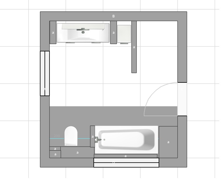

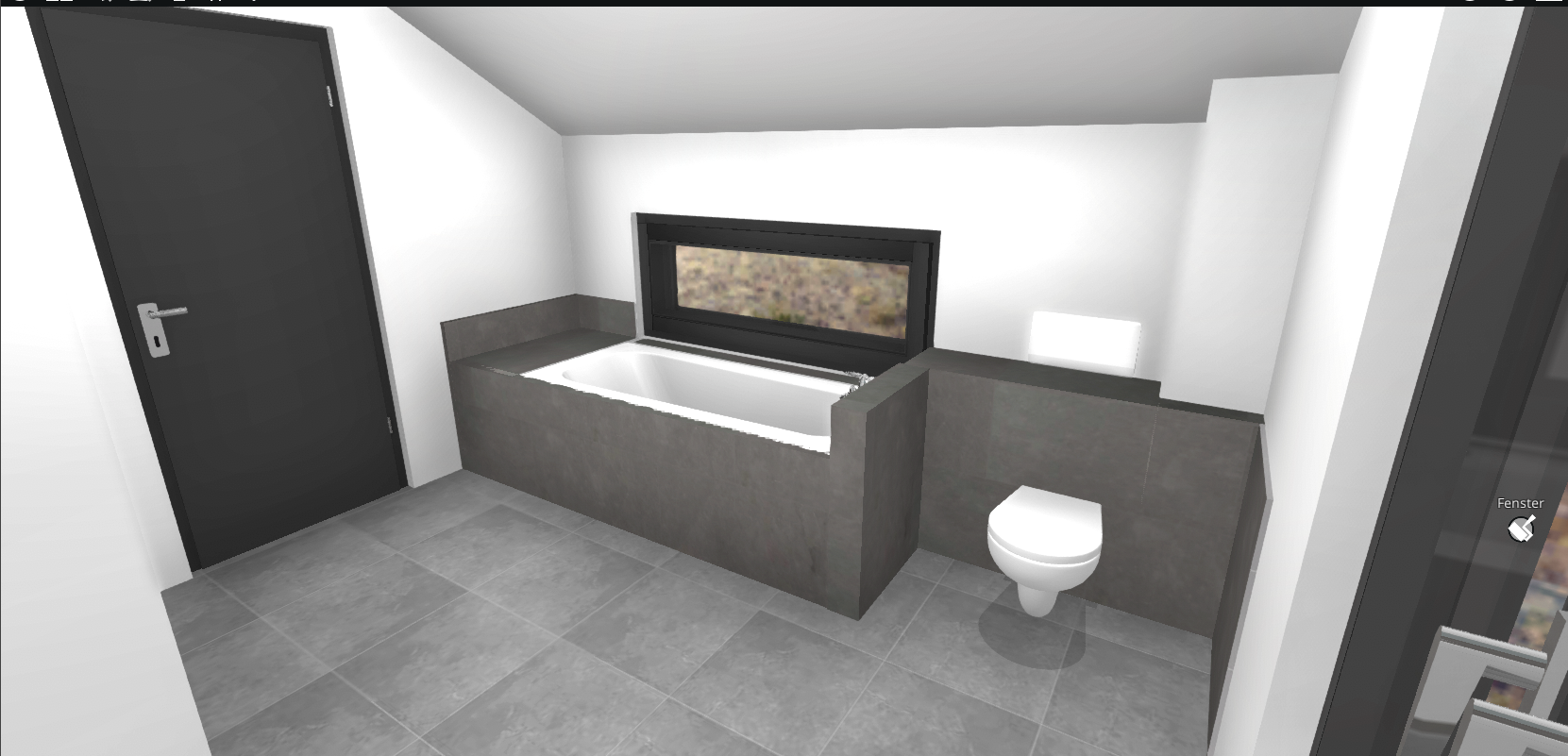

    in der Tat wirklich nen guter input. Ich hab das nun auch mal in PaletteHome übernommen und werde das mal der Hausverkäuferin vorschlagen.
    Was haltet ihr von der Idee so ?

    Solche Wand-Einhausungen sind Mist im Bad. Weg damit! Du willst Platz und Licht und hell und Dich bewegen und mal nah ran treten und, und, und. Immer versuchen, so wenig wie möglich Wände im Raum zu stellen, damit das Gefühl von Offenheit und Freiheit entsteht. Besonders wenn Dachschrägen von oben schon "drücken".
    azalee0108 und driver55 gefällt das.
  10. KirO
    KirO
    23.02.2021
    :bef1017: Meiner Frau gefällt es :deal
    Daher diese Einhausung auch nur Waschtischtief.
    Und die Dusche soll möglichst wenig Glas haben da wir relativ hartes Wasser vor Ort haben.
    Kann man es ggf. anders besser machen?

    Oh, nein. Red ihr das aus! Das ist totaler Murks. Sowas schon mal irgendwo gesehen? Nein? Frag Dich mal warum!
    Dusche kannst Du ja eine Wand stellen und dann nur ne Tür dran.

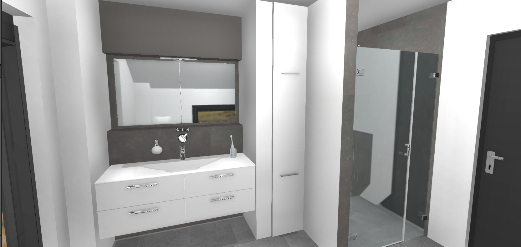

    Hier nun mal die Planung die ich an die Hausverkäuferin schicke.
    Mal sehen was daran nun wieder nicht umsetzbar ist =)
    Danke schon mal für den Denkanstoß. Der hat uns wirklich wirklich geholfen. Und wie gesagt ich wollte nicht unhöflich wirken und bezug auf den doppelpost.
    Ich hab das bloß einfach nicht mitbekommen dass gestern noch jemand was geschrieben hat =)
    da hat das meine Frau gesehen. (Mir gefällts irgendwie auch.)
