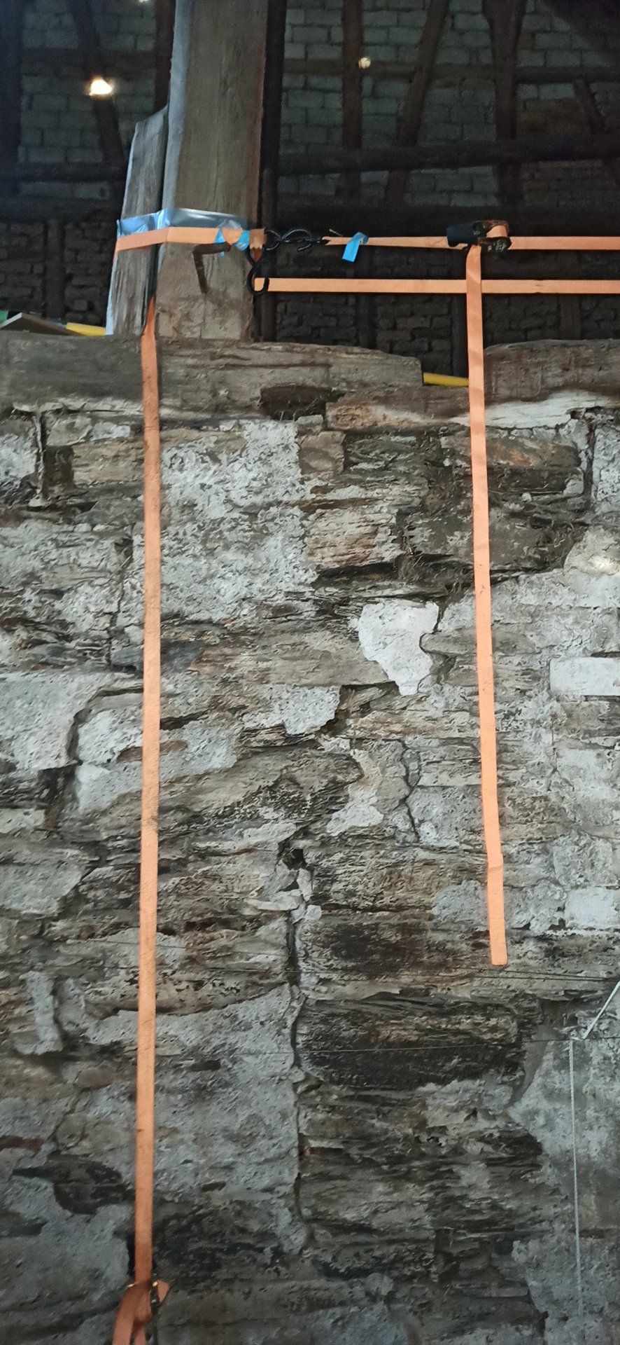

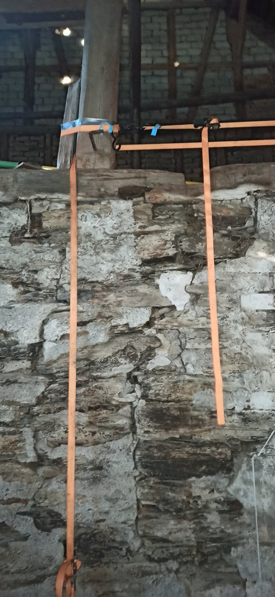

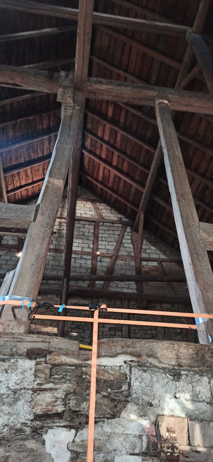

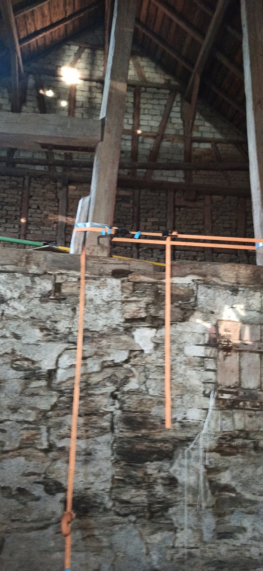

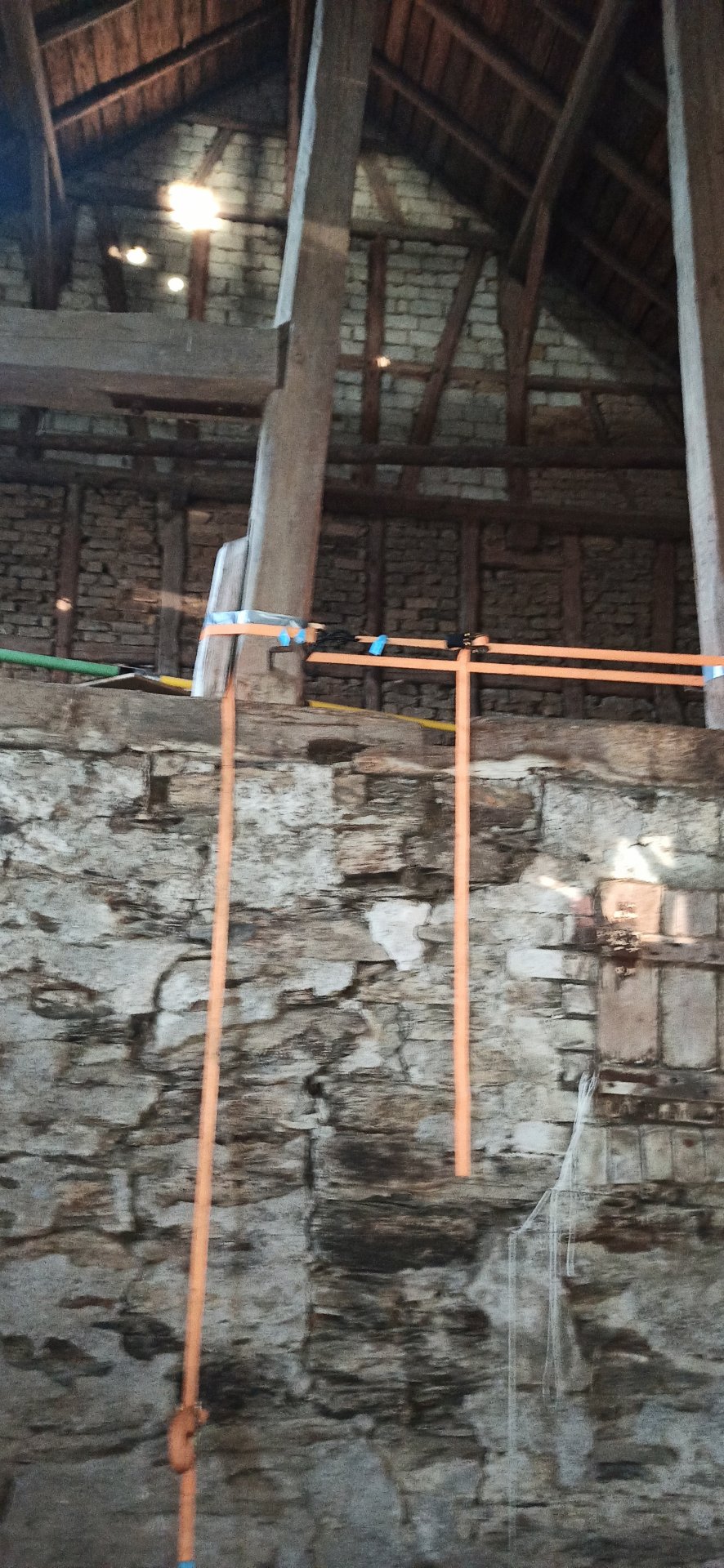

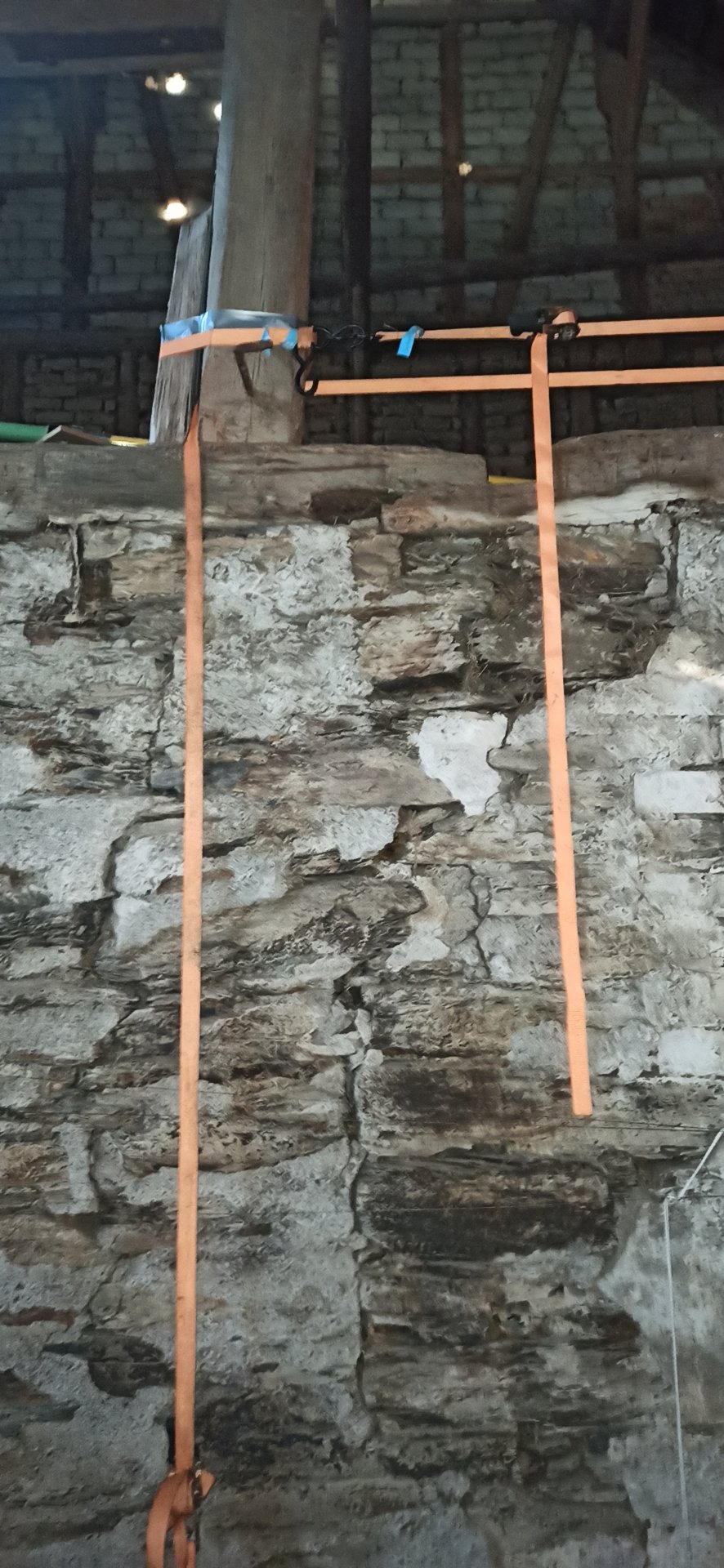

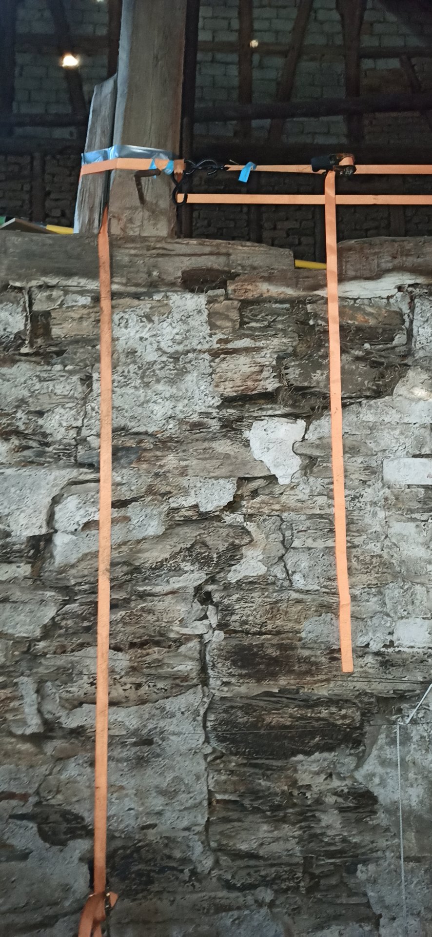

    Guten Tag☀
    Ich hoffe meine Frage ist in Ordnung.
    Wohne in einem wahrscheinlich im 18. gebauten Lehm Fachwerk, indem schon einiges gemacht werden sollte, es zumindest notwendig ist. Meine dringende Frage betrifft erst einmal die am Wohnhaus befindende Scheune, in der Mittig die Balken sehentlich, besonders im letzten jahr weiter und weiter auseinander rutschen, sind wahrscheinlich auch nicht mehr die stabilsten Balken.
    Auch die Mauer bekommt einen immer größer werdenden riss, wurde jetzt schon ein paar Mal vertröstet, bzw. Mir wurde gesagt da wäre kein Grund zur Sorge. Ich wollt mich jetzt mal selbst erkundigen, bin ja kein Fachmann. Im Anhang Bilder zu dem Objekt.
    Freue mich auf Informationen wenn jemand welche hat oder auch einen guten Rat
    Mit freundlichen Grüßen Vanessa forberg im Hintergrund ist die Wand zum Wohnhaus zu sehen. Mache gerne später noch bessere Bilder hab auch Vergleichs Bilder der vergangenen Jahre. Von außen sieht man an der Stelle vom Balken auch wie das Dach eine Absenkung bekommt also nicht mehr grade verläuft sondern in einer leichten Kurve, hat sich also gesetzt wurde ich sagen.

    Die "liegenden" Kanthölzer sind durchgehend?
    Die Stehenden Balken sind gezapft?
    Die Bilder mögen ja schön sein aber leider nicht sehr Aussagekräftig.
    Zur Not könntest du erst einmal ein Kantholz quer zwischen die Stehenden legen und du könntest zwei 20mm Gewindestangen (M20 mit 12,9) nutzen zum verschrauben. Aber so vom Weiten wird das nichts. Mal einen alten Zimmermann einladen und den befragen hilft.
