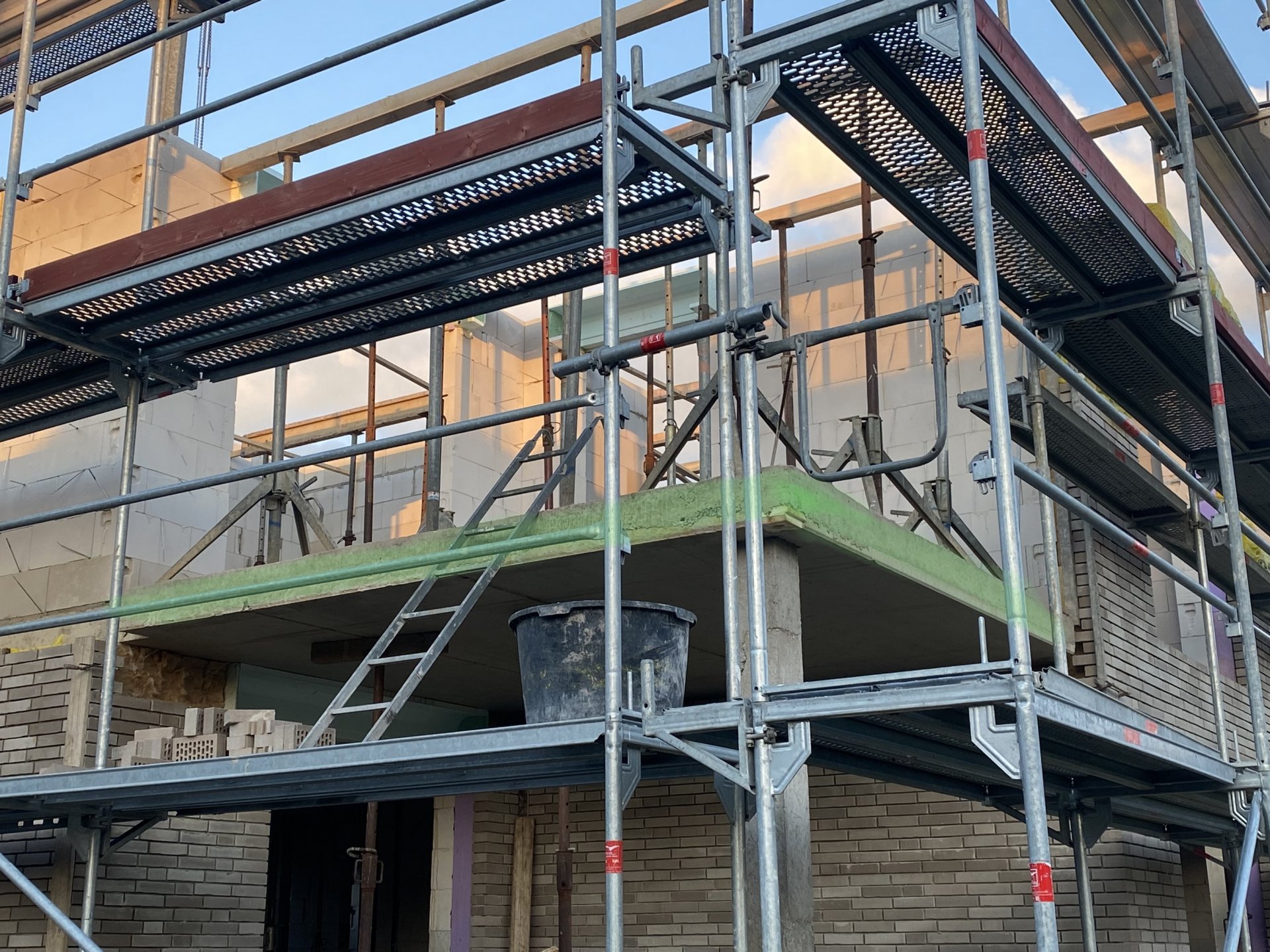

    Hallo liebe Community,
    Habe folgende Frage: wir bauen gerade und uns wurde gesagt, das wir den Balkon dämmen müssen.
    Meine Frage an euch, reicht es wenn man den Balkon nur von unten dämmt und oben dann mit Gefälle Dämmung ? Oder muss ich die Stirn der Platte auch dämmen ( grün eingezeichnet ). Danke im Voraus !

    Die Frage sollte euch eigentlich euer Planer beantworten können.
    Die Balkonplatte wirkt wie eine große Kühlrippe (zumindest kann ich auf dem Bild keine thermische Trennung zur Geschossdecke erkennen) und gibt, solange die Innentemperatur über der Aussentemperatur liegt, auch über die Stirnfläche Wärme an die Umgebung ab. Der Anschlussbereich zwischen Balkon und Wohnraum wird sich entsprechend abkühlen. Falls kein entsprechender Nachweis erbracht wurde, dass diese Wärmebrücke auch ohne stirnseitige Dämmung unschädlich ist, solltest du nicht darauf verzichten.

    Hallo, danke für deine Antwort. Das Problem das ich habe ist, ich möchte das Geländer Mauern lassen und wenn ich die Stirn dämme, habe ich ein Sprung.
    Würde es auch reichen 2 oder 3 cm die Stirn zu dämmen? Oder ist das zu wenig.
    Von oben und unten wird mindestens 10 cm Dämmung kommen

    Die Frage musst du bitte auch an die Person richten, die die energetische Fachplanung für das Gebäude gemacht hat.
    Grundsätzlich gibt es verschiedene Dämmstoffe mit unterschiedlichen Eigenschaften und auch unterschiedlicher Dämmwirkung. Je weniger Wärme ein Dämmstoff durchlässt, desto dünner kann die Dämmschicht ausgeführt werden. Eine reine Angabe der Schichtdicke ohne gleichzeitige Angabe der Wärmeleitfähigkeit ist also in etwa so aussagekräftig, wie zu sagen: "ich bin 10 Bahnen geschwommen" ohne die Länge des Beckens anzugeben.
    Was bei deinen Anforderungen erforderlich und sinnvoll ist, lässt sich ohne detaillierte Kenntnisse eben dieser Anforderungen und des genauen Aufbaus der angrenzenden Bauteile nicht sagen.

    Ist der Wunsch nach der gemauerten Brüstung jetzt erst aufgekommen oder stand er schon zur Planung fest ?
    Die Brüstung muss nicht zwangsweise auf der Betonplatte aufstehen, es gibt bestimmt auch Metallkonsolen (Edelstahl) wo man sie aufsetzen und somit vor die Betonplatte stellen kann. Planerisch anspruchsvoll aber bestimmt möglich.
    Eine andere Möglichkeit bestünde evtl. darin aus Klinkern dünne Riemchen zu schneiden und diese an die Stirn (auf Dämmung) zu kleben. In jedem Fall braucht es aber eine mit dem Wärmeschutz abgestimmte Lösung wie Vollnormal schon aufgezeigt hat.
    Zu einem früheren Zeitpunkt hätte man eine thermische Trennung zwischen Decke und Balkonplatte planen können, dann hätte man jetzt eine kalte Platte. Aber der Zug ist jetzt schon durch.

    Die 80er sind lange vorbei!
    Zwischenzeitlich hat Schöck den Isokork erfunden!
    Warum wurde dieser vom Planer/Statiker nicht eingeplant? Dann hätte es gar keiner Balkonplattendämmung bedurft!

    ISO Korb war nicht möglich, weil dahinter Luftraum ist also nichts

    Tja dann "komplettes Michelin-Männchen" für die Balkonplatte!
    Wenn du die Brüstung massiv aufmauern willst, dann evtl. in Porenbeton oder mit Kimmstein damit sich keine Wärmebrücke ergibt.

    Das reicht meist aus um die gröbste Wärmebrücke zu entschärfen.
    Je dicker desto besser.
    Ich hab solche Wärmebrücken schon mit Infrarotthermometer gemessen.
    Lässt sich einwandfrei nachvollziehen aber wenn man zwischen 10, besser 20cm Dämmstoff ran macht, gibt es keine Kondensatprobleme usw. Aber eine Wärmebrücke bleibt natürlich (Wärmeverlust).
    Bei neuen Balkonen wäre natürlich ein IsoKorb das Optimum. Hätte Hätte Fahrradkette.
