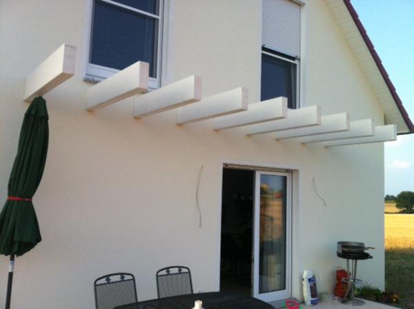

    Hallo Zusammen!
    Die Groben Arbeiten bei unserem Neubau neigen sich so langsam dem Ende zu....fast, bis eben auf den Balkon.
    Momentan sieht es folgender maßen aus. Wir haben von unserer Hausbaufirma nur die Balkonstiche einbringen lassen.
    Den Rest wollen wir eben selber machen.
    Wir hätten gerne einen Wasserundurchlässigen Balkonboden, so dass man, wenn es mal regnen sollte, noch
    immer unter dem Balkon auf der Terrasse sitzen könnte.
    Aber uns fällt keine vernünftige Lösung ein, wie sich das realisieren lassen könnte.
    Die Stiche sind laut Statiker belastbar mit 270kg auf den Laufmeter. Insgesamt sind so 9 Stiche auf 5m verteilt.
    Sprich es dürfte eine Belastung von 1350kg auftreten. (inkl. Menschen :) )...wenn ich mich nicht irre.
    Habt ihr vielleicht Vorschläge oder Ideen, wie sich dies verwirklichen lassen könnte?
    In Sachen Belag sind wir sehr offen, ob Holz, Fliesen etc...
    Danke schonmal im Voraus!
    Gruß Flo

    Vielleicht solltest Du noch dazu schreiben, wieviel Abstand zwischen Balken und Unterkante der Tür ist. Mir erscheint das ziemlich knapp, aber vielleicht taugt auch meine Lesebrille nichts.

    Welche Anschlußhöhen habt ihr an der Türe?

    In meinen Augen mit das Leichteste was ihr drauf machen könnt wäre eine Vollschalung mit Profilbrettern, darauf eine Folienabdichtung. Und dann da drauf eine Bautenschutzfolie und Holz...
    Macht eine Höhe des Aufbaues von rund 7 - 8 cm aus.
    Ist aber auch nicht leicht...
    Sorry, aber was ist in den 1350 kg denn alles drin? Ich sehe das als eine kritische Belastbarkeit an. Du hast allein mit der Abdichtung, Umrandung, Geländer, Dachrinne., Bodenbelag schnell 500 - 800 kg beisammen. Dann bleiben noch 500 - 800 kg Belastbarkeit. Und das ist für mich eindeutig zu wenig für diesen großen Balkon...
    Wenn da mal 5 - 7 gestandene Mannsbilder mit Bier und Grill auf dem Balkon Rumba tanzen knallt die Kiste runter...
    Was hältst du denn mal davon das dir dein Statikus einen Querriegel vorne rechnet, der rechts und links eine Edelstahlsäule auf ein Fundament bekommt?
    Damit hast du eine viel viel höhere Belastbarkeit des Balkons...

    ich zweifel, dass die lastangabe mit 270 kg/m richtig ist.
    das gefummel der abdichtung an wand und fenster wird interessant. was liegt für ein wandaufbau vor?

    Sorry, war jetzt ein paar Tage nicht hier..
    Die Lastangabe war wirklich nicht ganz richtig.
    Hab nochmal nachgehakt ;)
    Ausgelegt sind die Tragbalken für ein maximales Eigengewicht
    des Balkonaufbaus von 212kg/qm.
    Gegrillt wird nur auf der Terrasse :)
    Die Oberkante der Balken liegt 7,5cm unterhalb der
    Türen.
    Macht es denn überhaupt richtig Sinn das Ding "wasserdicht" auszulegen?
    Dann braucht man ja auch einen gezielten Ablauf fürs Regenwasser...
    unterhalb vom Balkon liegt aber eine wesentlich breitere Terrasse, so dass es nicht möglich
    ist, hier noch einen Ablauf einzubringen....

    Die Lastangaben kommen mir für einen Balkon sehr niedrig vor. Ist der Balkon im Bauantrag vorgesehen und statisch Berechnet? Lastangaben nur für den Aufbau?
    Eine fachgerechte Andichtung wird schwer werden, da die höhe bis zur Tür wohl nicht ausreicht. Vollschalung mit Folienabdichtung geht, allerdings ist hier die Sanierungsrate hoch. Warum nur wollt Ihr den Balkon in Eigenleistung machen. Auskragende Balken und Laien, wenn da mal nichts wegfault. Ich denke sie sparen am falschen Ende. Gerade bei Balkonen gibt es viel zu beachten damit auch niemand zu schaden kommt.
    Argumente wie: Gegrillt wird auf der Terrasse, zählen hier nicht. Lasst den Balkon vernünftig planen und Ausführen. Eine Sanierung der auskragenden Balken ist sehr aufwendig und teuer.
    So wie es aussieht, haben Sie ein WDVS. Machen sie sich auch schon mal Gedanken zur Anbringung des Geländers falls vergessen wurde Befestigungspunkte einzubringen.

    naja, wenn ich die 212 kg/mBalken auf einen quadratmeter umlege lande ich hiermit bei: 350/212 = 60.5cm balkenabstand - kann gemäß photo so in etwa passen. (mit verkehrslast von 3.5 kn/m² gerechnet). den balkenabstand kann ich anhand es bildes natürlich auch nur schätzen, aber dem sachkundigen leser fällt direkt auf, dass da schon was nicht passt. verkehrslast sollte, wenn ich meinen schneider eben konsultiere, eigentlich bei 4 kN/m² liegen (also rund 400 kg/m²) zuzüglich ausbaulasten. früher waren das mal 350 bei größeren und 500 kg/m² bei kleineren balkonen.
    da fehlt nämlich die eigenlast des aufbaus, sowie die balkongeländer.
    schaue ich mir das bild weiter an, sind bis unterkante fensterbank (ei ei ei) maximal 10cm. für einen dichten und begehbaren aufbau langt das nicht, weil nämlich die anschlusshöhen für die abdichtung unterhalb des fenstern nicht eingehalten werden können (anschlusshöhe für die abdichtung). da schreit gerade zu nach sonderlösungen. falls da wirklich ein wdvs drauf ist, wird es mit anschlüssen noch mal interessanter, vor allem da eure fassade ja schon fertig ist.
    nichts zum selbermachen.
    http://www.stubenitzky-goettingen.de/download/M19.pdf
    wir haben im frühjahr zig balkone begangen, die alle gar nicht so alt waren, aber auf grund der nichteinhaltung von anschlusshöhen für abdichtungen im zusammenspiel unsachgemäßer abdichtungen ausführungstechnischer art nach nicht mal 5 jahren schlicht und ergreifend schon im eimer sind.
    also: das thema ernst nehmen.

    So, nach einem erneuten Telefonat mit dem Statiker, habe ich nun folgende Angaben:
    Die Balken sind für ein max. Eigengewicht des Balkons von 212kg/qm, und einer zusätzlichen Nutzlast von 400kg/qm ausgelegt.
    Ok, also sehe ich das richtig dass die 7,5cm nicht ausreichend sind für eine vernünftige Abdichtung!?
    Was bleibt uns somit noch als Lösung übrig?

    kappradl
    kappradl Gast
    So schwer sollte es doch nicht sein, vor die Türen einen Abfluss zu bauen. Das Wasser läuft dann an der Vorderkante des Balkons auf die Terasse (wenn kein Entwässerungsrohr mehr möglich ist). Schön ist das nicht - es wäre aber genauso, wenn der Balkon komplett dicht wäre.

    da muß ne sonderlösung her.
    eine begehbare verblechung könnte
    ich mir vorstellen, gefälle und regenrohr
    zur terrasse.
    das ist aber nichts für selberbastler...

    Ich sehe das Dingen nicht so kompliziert...
    Da macht man eine schöne Schalung auf den Balkon, eine Abdichtung und vor die Türen kommt ein Gitterrost mit direktenwässerung nach Unten...
    Bei 7,5 cm Höhe und 5 cm Aufbau hat man glatt noch 2,5 cm Höhe als Wasserkante...
    Das reicht wenn man das richtig macht...
    Ja, fachgerecht ist anders, aber WIE OFT müssen wir ebenerdige Türen bei Balkonen oder noch schlimmer bei Terassen hinbekommen?
    da sind 7,5 cm ja noch die Wucht...
    Mit ein bissken Ideenreichtum bekommt man das Dingen dicht, da bin ich mir sicher...
    Und das auch langfristig...

    Jetzt mal im Ernst, wir möchten schon gerne einen Balkon und kein Dach....
    Wie ist denn die Sache mit dem Abdichten zum Haus wenn man nur einen Holzboden auf den Balkon macht? Sprich wenn man auf die Wasserdichtheit verzichtet?
