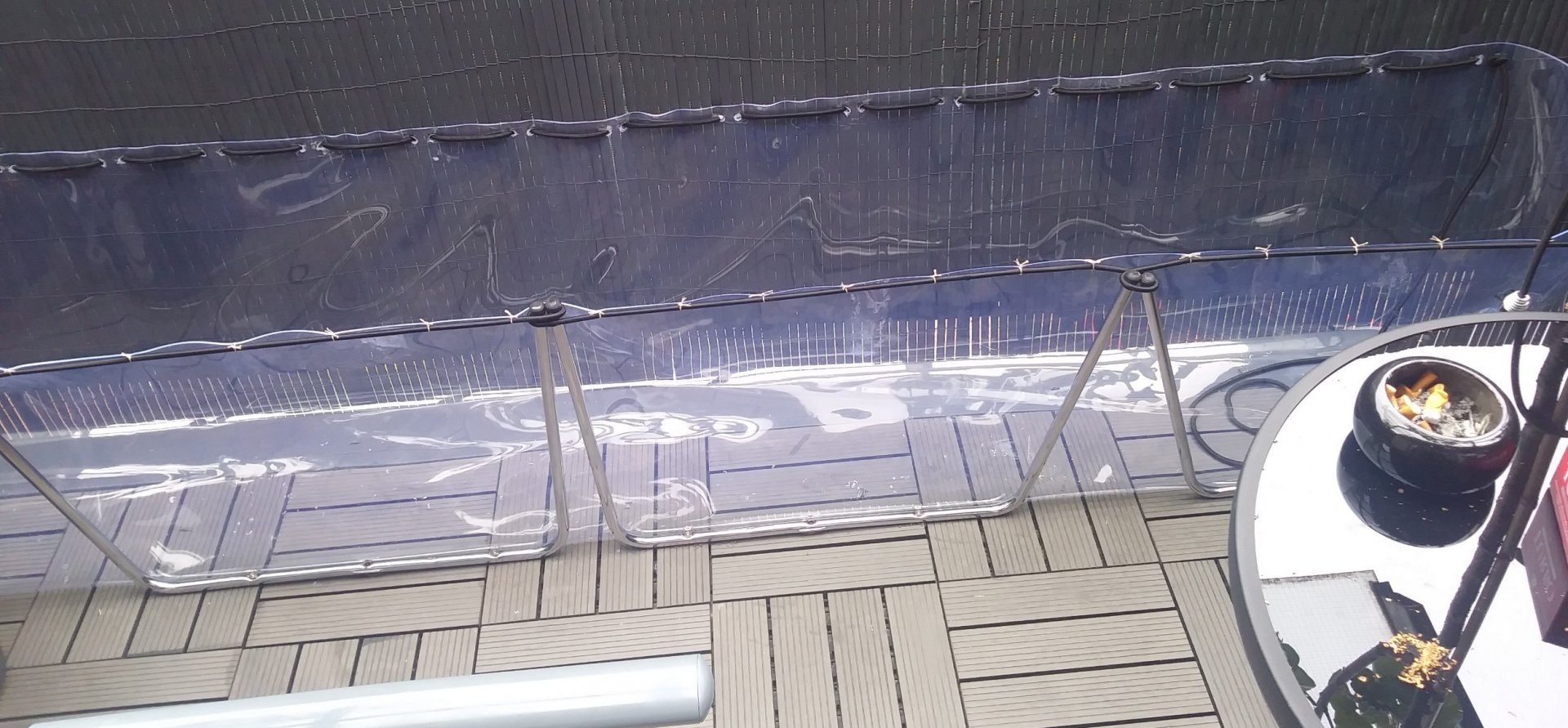

    Ich bräuchte dringend Tipps zu der Frage: Was hält ein Balkon für Gewichte aus bzw. wird mein Balkon das was ich vor habe, aushalten?
    Ich hatte die Idee, auf dem Balkon ein Aquarium hinzustellen, dann habe ich mir vorgenommen, einen selber zu "bauen" und dies etwas anders zu gestalten.
    Ich habe aus 2mm dicker PVC Folie ein längliches "Aquarium" zusammengestellt.
    Länge: 280 cm
    Breite: 35 cm
    Höhe: 40 cm
    Dies habe ich an die vordere längliche Seite vom Balkon montiert, also genau zum Rand hin.
    Es ist soweit alles fertig. Fehlt nur noch Wasser+Fisch.
    Balkonlänge: 290cm
    Balkonbreite: 260cm
    Jetzt habe ich total vergessen, ob mein Balkon das ganze mit Kies und Wasser aushalten würde.

    Naja.
    Nun ist die Frage, alles wieder abbauen? oder Wasser rein und los gehts.
    -Es passen 392 Liter rein bis oben hin.
    -Balkonfläche: 7,28 Quadratmeter
    -Aquarium steht auf 0,98 Quadratmeter Fläche
    - Es ist ein Nachbaubalkon ( glaub ich) was auf langen Stahlträgern steht
    Bedanke mich schonmal für eure Antworten!!!!

    Ich würde Mal sagen, Du kannst da, ohne den Balkon zu gefährden, Wasser einlassen. Spätestens wenn das Ding halbvoll ist, wird sich die Folie nach außen bauchen und dann völlig auseinander drücken und auslaufen.
    Der übervolle Aschenbecher, den Du so malerisch im Bild platziert hast lässt mich fragen: Was hast Du geraucht und wo gibt das Zeug?

    Bevor der Balkon abgeht, geht dein Aquarium ab. Max. die Hälfte voll mit Wasser und das Teil läuft aus.

    Du hast ça 400 Kilo auf einen qm.
    Das ist zu viel
    100 Kilo wäre vermutlìch safe
    Alles darüber sollte man bei einem Balkon rechnen
    Das gilt übrigens auch drinnen für die verkehrslast von Estrich und Decke

    :mega_lol:nein da kommen keine Tropis hin. Die Art...hmm also schwer zu sagen, es war einfach nur eine Idee und Marke Eigenbau. Es sollte ein längliches aus PVC Folie gebasteltes Aquarium werden, nur habe ich das mit dem Gewicht total übersehen bzw. außer Acht gelassen.

    Vor allem hast Du übersehen, dass man aus einer Plastiktüte kein Aquarium basteln kann.;)
