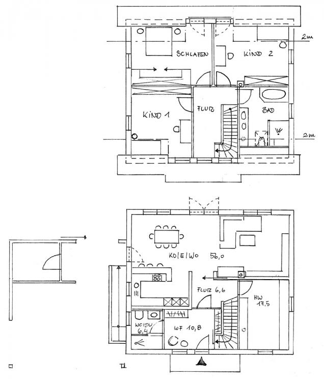

    Guten Morgen,
    Aaalsooo, die alte Planung wurde über den Haufen geworfen und nun möchte ich euch gerne den neuen Vorentwurf vorstellen. Ich hoffe der Ausarbeitungsstand reicht für eine erste Bewertung aus . Ansichten sind leider nicht mehr fertig geworden (Urlaub Archtitekt).
    Die Abmaße vom Haus wären ca. 11.5 m x 10.5 m (das steht leider auch nicht in der Skizze)
    Das Caport hat ca 8.5 x 9
    Keller gibt es, ist aber ebenfalls nicht ausgearbeitet. Ich habs jetzt trotzdem mal reingestellt... je früher das Feedback desto weniger verschenkte Zeit falls der Entwurf nix is.
    Zum Werdegang kann ich auch kurz was schreiben:
    Durch die zentral liegende Treppe aus dem alten Entwurf hat sich ja die Verschachtelung des kompletten Grundrisses ergeben. Deshalb haben wir den Fokus jetzt auf den Wohn- Essbereich gelegt. D.h. Ess- und Wohnzimmer Richtung Süden/Garten und die Küche zurückgezogen. Die beiden Erker auf Süd und Nordseite entfallen.
    Diese komplizierte Eingangs- und Türkonstruktion Richtung Garage (mit HW, Speis usw.) wurde ebenfalls aufgelöst: Terrassentüre zwischen Küche und Esszimmer um Einkäufe reinzubringen und Müll raus. Speis entfällt und aus der Garage wurde ein Carport.
    Den äußeren Kellerabgang wollten wir auch noch auf dieser Seite unterbringen, so dass das Carport nun knapp 9m breit wurde (2 Autos, Durchgang, Kellertreppe)
    Das Büro würde jetzt irgendwo im Keller unterkommen (Benutzung 2-3 mal im Monat)
    Zum Obergeschoss:
    Spielflur und Loggia wurden entfernt und die Fläche ganz schlicht auf Kinderzimmer, Bad und Schlafzimmer verteilt. Zur Nord und Südseite gibt es jeweils eine Gaube.
    Auch wenn das Haus insgesamt recht groß ist, sollten sich die Kosten im Vergleich zum vorherigen Entwurf deutlich reduziert haben.
    PS:
    Kurzes Feedback meinerseits zum Forum: Als ich den ersten Grundriss reingestellt habe, war wir noch vom selbigen überzeugt. Zwar noch nicht perfekt, aber eben nur Kleinigkeiten die uns nicht gefallen haben. Beim Lesen der Kommentare wurds mir dann aber schon anders: "Soviel Kritikpunkte? Der Entwurf scheint ja kompletter Mist zu sein") Also haben wir erstmal einen Tag gebraucht um das zu verdauen. Letzendlich regen die Kritikpunkte aber zum Nachdenken an (wer hätts gedacht :-)). Wir haben dann nochmal alles im Kopf gelöscht und sind durchgegangen was uns wirklich wichtig ist und auf welche Sachen man besser verzichten sollte. Für diesen Denkanstoß möcht ich mich mal bedanken, weil ich mittlerweile die ursprüngliche Planung auch sehr umständlich finde und wer weiß ob es ohne euch zu diesem Prozess gekommen wäre. Vielleicht ja, aber dann vielleicht zu spät.
    Rainer
  9. #49 MoRüBe, 30.01.2016
    MoRüBe
    MoRüBe Gast
    Du bedienst sämtliche Klischees, ob sinnvoll oder nicht :D
    "Begehbares" Kleiderloch, Wäscheabwurfschaft, Thresenküche, Schiebetür, 45° Badewanne.... Hauptsache man hat es,
    Bei der Flur/Zwischflur-Situation brauchste bald nen Navi.
    Tja, und ich glaube mal, viiiel billiger wird dat auch nich...
  10. Nana55
    Nana55
    13.09.2013
    452
    Angestellte
    Niederbayern (südlicher Lkr. Passau)
    Arroganz= Kunst, auf eigene Dummheit stolz zu sein
    ...Hauptsache man kommentiert es, irgendwie, ob sinvoll oder nicht! :D
    Wäscheabwurfschacht = praktisch
    Kücheninsel = sehr sinnvoll, nützt Platzangebot in der Küche optimal aus; nur weil "man" es zur Zeit hat, darf ich es nicht haben???
    Eckbadewanne -> Warum nicht, wenn's passt? Haben wir auch, habe noch keine Nachteile ausfindig machen können...
    begehbarer Kleiderschrank = nützt ebenso vorhandenes Platzangebot in diesem Schlafzimmer optimal aus
    Bei der Flursituation braucht man ein Navi? "Man" nicht! Ich nicht! Der TE sicher auch nicht! Ich finde einen abgetrennten Windfang gut. Würde ich heute auch haben wollen, wenn ich nochmal bauen würde!
    Insgesamt finde ich den Grundriss nicht verkehrt, sehr einfach und schlicht. Wobei mir der GRUNDGEDANKE des ersten Grundrisses auch gefallen hat. Ich hätte hier halt den Essplatz in einen echten Wintergarten verwandelt.
  11. #51 MoRüBe, 30.01.2016
    MoRüBe
    MoRüBe Gast
    Ja ja, Hauptsache man kann qualifiziert antworten... :D auch wenn man nicht richtigen lesen kann...
    Auf 17,4 qm 5 Türen plus Haustür, das ist schon rekordverdächtig.
    Von einer Eckbadewanne hab ich nix geschrieben, zeigt aber die Not in dem ansonsten großen Bad.
    Und bei der Ausführungsplanung wirds dann richtig spannend, besonders in der tragenden Wand, wo die Tür drin verschwinden soll...
  12. #52 Gast036816, 30.01.2016
    wo hast du denn eine eckbadewanne gesehen? im keller?
    den begehbaren kleiderschrank kannst du knicken, der reicht nicht einmal, um den hausfreund zu verstecken! da geht man rein und möchte sofort wieder raus.
  13. #53 Bauneulingin, 30.01.2016
    Bauneulingin
    Bauneulingin
    05.11.2013
    152
    Ärztin
    Hauswirtschaftsraum ist zu groß, größer als Kinderzimmer und Keller habt ihr auch noch.
    Windfangtür überflüssig heutige Haustüren sind dicht.
    Zum Wohnzimmerbereich normale Tür, keine Schiebetür die ist besser schalldicht.
    Küche kein U darin behindert man sich gegenseitig maximal. Tresen überflüssig der Esstisch steht davor und da im Kochdunst sitzen während man mit Fett bespritzt wird sehr lecker. Lieber große Arbeitsplatte Spüle auf Insel Kochfeld an die Wand, zur Strafe sind die Hauben billiger und effektiver.
    Nana ich denke du kannst da nicht objektiv sein da das Sachen sind die ihr so umgesetzt habt und du dich dadurch angegriffen fühlst
  14. #54 MoRüBe, 30.01.2016
    MoRüBe
    MoRüBe Gast
    Stimmt, das hatte ich vergessen, das kann bestenfalls son ein Spanplattendingens sein, sonst wären die Wändchens etwas dünn...:biggthumpup:
  15. Nana55
    Nana55
    13.09.2013
    452
    Angestellte
    Falsch! Wir haben es nicht so umgesetzt! Insofern fühle ich mich überhaupt nicht angegriffen, wir haben ganz anders gebaut... :D
    Wir haben keinen Windfang, nicht mal eine "Wohnzimmertür" -> Loftwohnen.
    Ich würde heute, wenn ich nochmal bauen würde, einen Windfang einplanen. Das hat nichts mit undichter Haustür zu tun, sondern mit einem "Dreckbereich", den ich einfach gerne abgetrennt vom übrigen Wohnen hätte.
    Eckbadewanne: Das habe ich tatsächlich falsch verstanden, bezog sich auf die 45-Grad-Wanne... Falsch assoziiert!
    Schiebetür zum Wohnbereich haben wir auch nicht - wir haben es ganz offen. Ich finde die Schiebetür-Variante gut: Man kann die Tür offenstehen lassen, wenn man möchte, ohne dass sie im Weg steht. Trotzdem ist die Möglichkeit zum Schließen einer Tür vorhanden.
    U-Küche: Finde ich maximal praktisch. Ach ja, wir haben KEINEN Tresen, wir haben eine Halbinsel, die ausschließlich als Arbeitsplatte dient und Stauraum im Esszimmer und Küche bietet. Finde aber einen Tresen im Nachhinein sehr gemütlich. Wie oft stellen sich die Kinder bei uns die Stühle an die Arbeitsplatte und knienen darauf, um der Mama in die Kochschüssel schauen zu können. :D
  16. #56 TraurigerBauher, 30.01.2016
    TraurigerBauher
    TraurigerBauher
    14.03.2010
    273
    Beamter
    Norddeutschland
    Was soll denn das sein, eine 45° Badewanne? Ich sehe bei der Badewanne keinen einzigen 45° Winkel.
  17. #57 Thomas B, 30.01.2016
    Thomas B
    Thomas B
    17.08.2005
    11.181
    Dipl.Ing.
    Nö...der Badewanne wurde aus Platzgründen eine Ecke abgezwackt. Hoffentlich läuft da nun das Wasser nicht raus :)
    Das Bad kann man sicher auch noch anders möblieren. Wird schon.
  18. #58 Thomas B, 30.01.2016
    Thomas B
    Thomas B
    17.08.2005
    11.181
    Dipl.Ing.
    die Treppenlaufrichtung würde ich genau anders herum machen. Und dann (evtl.) eine Galerie im OG. So hat man im OG nur einen längeren Flur, die Treppe bleibt beengter (ohne Decke würde diese viel besser inszeniert werden können), man kann (für die Kinder später mal wichtig) unbemerkt von der Haustür nach oben schleichen, muss nicht erst in den kleinen Flurbereich...usw. usf.
  19. #59 MoRüBe, 30.01.2016
    MoRüBe
    MoRüBe Gast
    MB, sowas nennt sich Allrum.. :mega_lol: Im Original war der sicherlich auch mal da...
    Dann hätte vor allem auch die Tür zum HWR eine Chance zu überleben.
    Nochmal zum Bad: wenn man dann schon einen opulenten Drempel hat, verstehe ich nicht, warum man sich das leben so schwer macht und den Platz noch künstlich verkleinert...
    Dachstuhl: der wird spannend :wow
