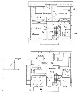

    OK, Thomas, ich vesuchs mal::mega_lol:
    Doppelfenster links, Doppelfenster rechts, Mitte Doppelflügeltür nach außen öffnend! Wieviele Deutsche Grundrisse kennst Du in dieser Form? :D
    Treppe an Gaube oben dann ein Raum als Gemeinschaftsraum, ja hast du gut geguglt. Der Ursprungsgrundriss hat seine Wurzeln bestimmt nicht in tyskland. Er wurde quasi "germanisiert" :mega_lol:

    Jau...Doppeltür nach außenaufschlagend ist tatsächlich....eher ungewohnt. Tja die Schweden?

    Jetzt kannst du von der Couch auf 2 Wände schauen......

    Hallo, wenn ich aus dem Küchenfenster und der Nebeneingangstüre/Terrasentüre schaue, sehe ich was?
    Mir würde diese Türe zwischen Küche und Esszimmer nicht gefallen.

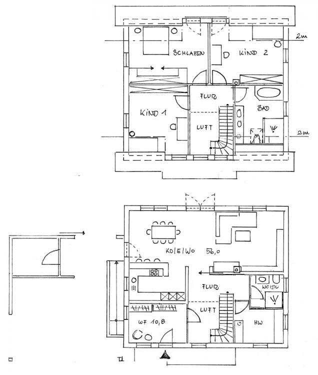

    Also zum Kleiderschrank: Die Idee war etwas mehr Stauraum zu erzeugen (nicht viel, aber immerhin die Seitenwände!). Eine "Ankleide" mit nem Gang in der Mitte und Stauraum links und rechts wär vielleicht ne Alternative aber dann wirds schon eng. Wenn hier jemand noch n Tipp hat wär ich dankbar.
    Die Treppenlaufrichtung zu ändern war auch im Gespräch, aber der größte Nachteil wäre dann dass der Einstieg direkt neben der Haustür liegt und das kommt für uns nicht in Frage. Der Windfang soll ja auch die Funktion einer Dreckschleuse übernehmen und dann mit Hausschuhen/Socken immer durch den Windfang um nach oben zu kommen gefällt uns nicht.
    @MoRüBe: könntest du mir deine Bedenken zur HW-Tür kurz erkläutern?
    Und dann bitte noch die Aussage: "Nochmal zum Bad: wenn man dann schon einen opulenten Drempel hat, verstehe ich nicht, warum man sich das leben so schwer macht und den Platz noch künstlich verkleinert..."?
    @Zillibaut: Dann siehst du das Carport. Aber die Tür dient ja nicht der Aussicht...

    Du hast da eine tragende Mittelwand mit geschätzt 17,5 (plus Putz) Dann möchtest Du darin eine Schiebetür verschwinden lasen. Und dann soll ja die Tür in der Wand verschwinden. Was schätzt Du, wieviel Platz du da für die Wand brauchst? Und was das für die HWR-tür bedeutet, die ziemlich a...knapp schon an die Wand lehnt?
    Drempel: Wenn ich mir die Betten so ansehen, dann stehen die ziemlich an den Außenwänden. damit Du beim Aufstehen keine Kopfschmerzen bekommst, muß da also schon mal eine gewisse Höhe vorhanden sein. 75cm/1m? Und warum wird das beim Bad nicht ausgenutzt?

    Ok danke für den Hinweis mit der Mittelwand. Ich werd das mal ansprechen.
    Wegen dem Drempel/Kniestock: Es kommt noch schlimmer :lock Laut Bebauungsplan sind 50 cm Kniestock erlaubt. Da müssen die Schlafzimmer wohl mal mit dem richtigen Wandabstand neu möbliert werden ...

    Ich hab mir die Anregung von Thomas nochmal durch den Kopf gehen lassen: "Drehen der Treppenlaufrichtrung"
    Wenn wir trotzdem den separaten Windfang behalten wollen, dann könnte das vielleicht so aussehen:
    - Haustüre weiter nach links
    - HW kleiner und WC dort unterbringen
    Ich weiß noch nicht so recht ob das wirklich ne Alternative wäre. Zumindest aus praktischen Gründen könnte dann die Gaube an der Nordseite entfallen. Und dass die Treppe dadurch besser wirkt könnte ich mir auch vorstellen.
    Ein paar Bedenken:
    - WC jetzt hinter Wohnzimmerwand
    - Ob jetzt Gaube entfällt oder nicht: In den Luftraum im OG muss ja noch irgendwie ein Fenster rein zwecks Belichtung. Da kommt man aber dann nicht mehr ran zum Öffnen/Putzen? Wie wird das sonst so gemacht?

    Treppenlaufrichtung aus "Hausfrauensicht" -> Beim Wechsel der Geschosse watschelt jeder durch den Dreckbereich und zieht den Schmutz durch's ganze Haus... ;)

    Und was willst Du nu auf einmal mit der Galerie? Nächstes Klischee erfüllen? :mega_lol:
    So langsam keimt in mir der Verdacht auf ne diy-Kiste auf...
