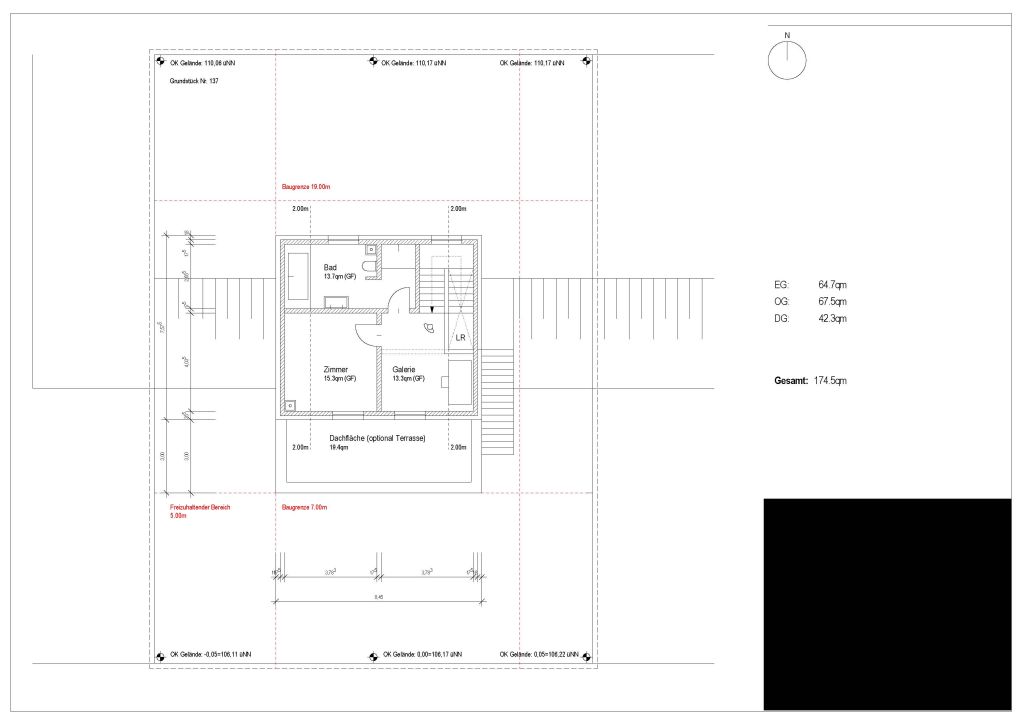

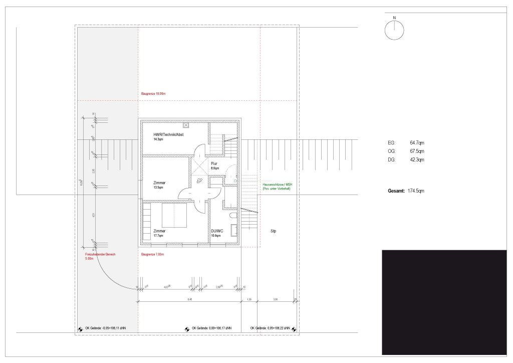

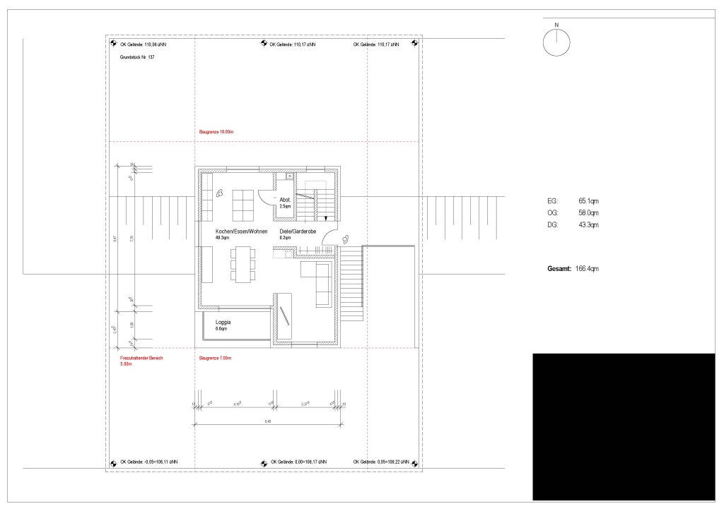

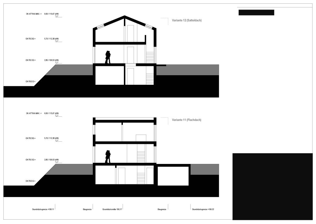

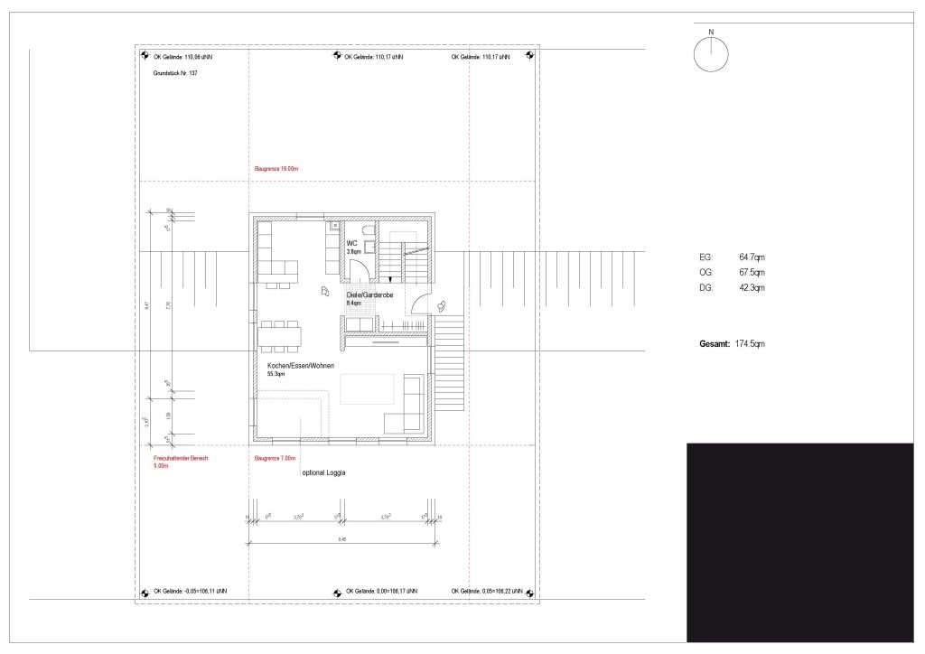

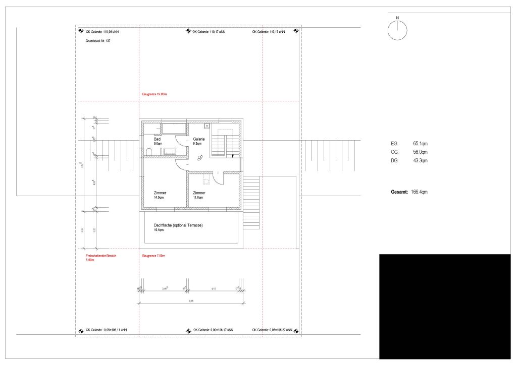

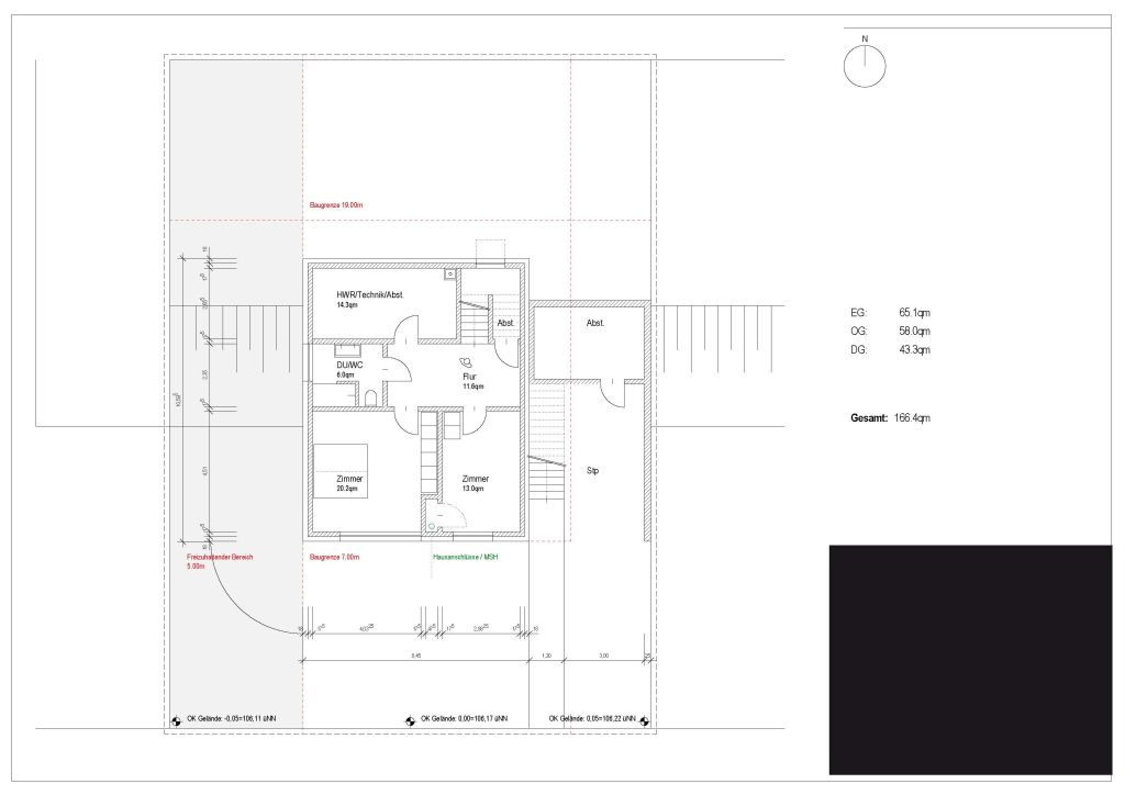

    nach einigen Runden hin und her und vor allem nach ersten Budgetzahlen waren Anpassungen unausweichlich. Viele Sachen funktionierten nicht mehr, und wir haben uns teilweise schon mit 2 geschössigem Bauen angefreundet, was aber widerum wegen des Grundstücks und der restriktiven Bedingungen keinen sinnvollen Entwurf erlaubte. Um im Budget zu bleiben musste der Baukörper schrumpfen und versucht werden das Raumprogramm noch einigermaßen hinzubekommen (ein Zimmer ist schon mal über die Klinge gehüpft).
    Wir sind jetzt im Bereich 165-175 m² angekommen und haben zwei Varianten in der engeren Wahl - einmal mit Flachdach einmal mit Satteldach.
    An beiden Grundrissen sehe ich noch Optimierungsberdarf. Bei dem ersten Entwurf mit Flachdach frage ich mich, ob das Wohnzimmer nicht zu klein, dafür aber das Esszimmer zu groß ist. Abstellkammer oder Gäste-WC? Für beides reicht der Platz nicht wirklich. Ob die vom Architekten eingezeichnete Möbelierung so passt frage ich mich auch. Die Loggia darf ich nur opfern, wenn ich bereit bin alleine einzuziehen. Der Flur unten wird auch duster, was wir aber akzeptieren, da es der Elternbereich/Gast-Arbeitsbereich ist. Kleine Bäder sind für uns OK - es muss keine Wellnessoase werden.
    Nach oben sollen die Kinderzimmer - da ist ein Zimmer etwas kleiner, dafür lässt sich der Raum davor noch nutzen. Hauptsache die Plagen haben ihren eigenen Bereich.
    Hier mal der Flachdach Entwurf:

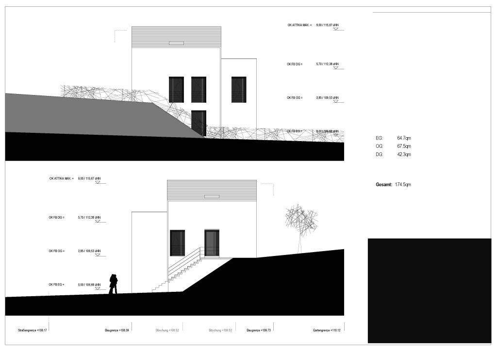

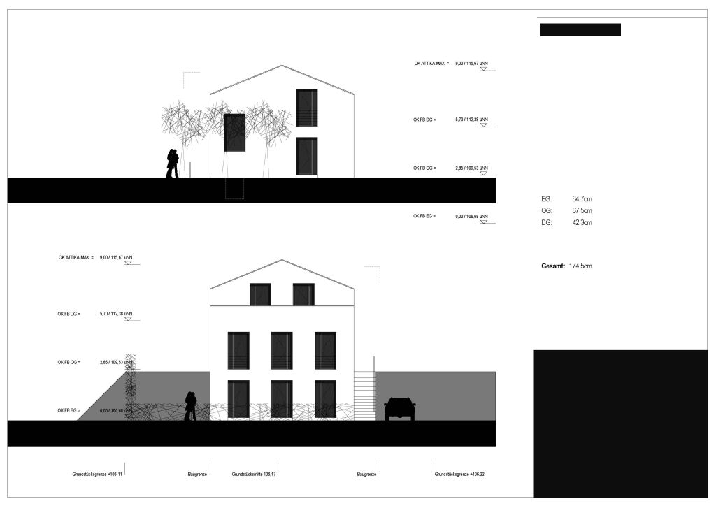

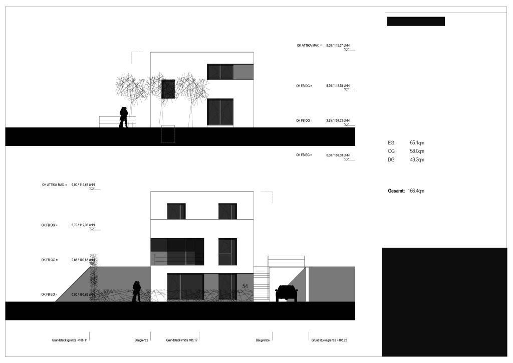

    Bei der Satteldachvariante fehlt mir der Abstellraum hinter dem Abstellplatz (OK, in der ersten Variante ist der auch teuer erkauft, und könnte einfach von mir dazu addiert werden). Der Flur wird so wie es ausschaut über ein Loch in der Decke beleuchtet - ich nehme an ein Gitterrost o.ä.
    Die Loggia wurde als optional - aber noch kleiner als in dem ersteren Entwurf eingezeichnet - ich denke der Archi wil sie meiner besseren Hälfte ausreden. Hier gibt es ein WC anstelle einer Speisekammer. Beim WC wurde wohl ein Fenster vergessen - oder für die Ansicht geopfert? Ich wollte jedenfalls keine Dunkelkammer. Oben wurde das zweite Zimmer erst einmal noch als Galerie eingezeichnet. Die Bäder sind größer aber bieten sie auch mehr Platz? Vielleicht lassen sich Schränke für den ganzen Haushaltstünnef besser unterbringen und die Aufteilung der Bäder besser im Detail planen. Ich denke da ist noch was zu tun. Bei den Ansichten gefällt mir eigentlich die Flachdach-Variante besser. Bei dem Grundriss die Variante mit dem Satteldach - pffft.
    Für weitere Tips bin ich dankbar.
    Hier der Satteldach Entwurf:

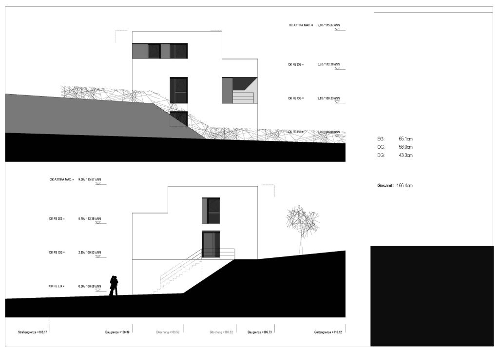

    Die fehlenden Ansichten kommen gleich (warum nur 10 Grafiken von externen Quellen erlaubt sind erschließt sich mir nicht ganz - die fressen doch kein Brot)????
    So das wäre es mal. Buttert ordentlich rein, ich brauche Futter für den nächsten Archi-Termin.

    Ich persönlich finde die Grundrisse nicht gut. 11qm Zimmer. 13 qm Zimmer? Habt Ihr Kinder, doer wollt Ihr welche?
    Also ich würde Kinderzimmer immer ab 15qm+ planen. Gerade wenn die Kinder etwas älter werden, brauchen Sie Platz und Privatsphäre. Und Platz habt Ihr ja mächtig genug. Jetzt müsste man den nur sinnvoll nutzen. UNd warum jedes Stockwerk ein WC braucht erschliesst sich mir auch nicht. Aber eventuell liegts an die vielen Treppen :).

    Nun ja, ohne die Treppen ist es schwierig in das nächste Stockwerk zu kommen. Mit der Größe der Kinderzimmer gebe ich Dir Recht. Durch die berufliche Gebundenheit werden wir erst einmal nicht selbst dort wohnen. Ein Kind ist derzeit da, und das könnte gut oben leben. Wenn es größer und älter ist kann man einen "oben - unten Tausch" machen, und sollte es bei einem Kind bleiben im OG die beiden Zimmer zusammenlegen für den Elternbereich. Das ist die Option bis wir dort einziehen. Bei zwei Kindern wird es einen Kompromiss geben müssen.
    Toilette auf jedem Stockwerk hat nur der zweite Entwurf. Ich muss das auch nicht haben, aber als Gästetoilette für viele unverzichtbar.

    tja die toilette im EG, entwurf 1, würde mir fehlen.
    gäste werden ab und an mal zu besuch kommen,
    die latschen an den privatgemächern vorbei, um die
    toilette zu suchen?

    Die Flachdachvariante find ich wesentlich besser, auch/vor allem von den Grundrissen her. Die find ich hier viel klarer, Satteldach-Grundrisse find ich etwas verbaut.
    Bei der Flachdachvariante find ich das OG am schwächsten, da würd ich eher versuchen, die Erschliessung etwas platzsparender zu gestalten (gerader Flur statt Winkelerschliessung), und dafür den Platz den Zimmern zuschlagen. Oder ein Zimmer raus, den Rest großzüger (sofern das vom Raumprogramm her möglich ist). EG/Eingangsgeschoss gefällt mir recht gut.
