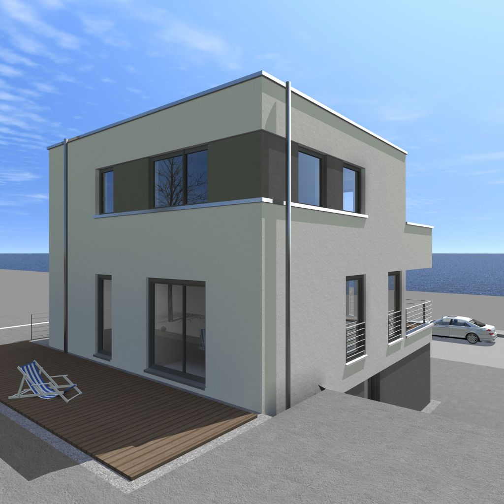

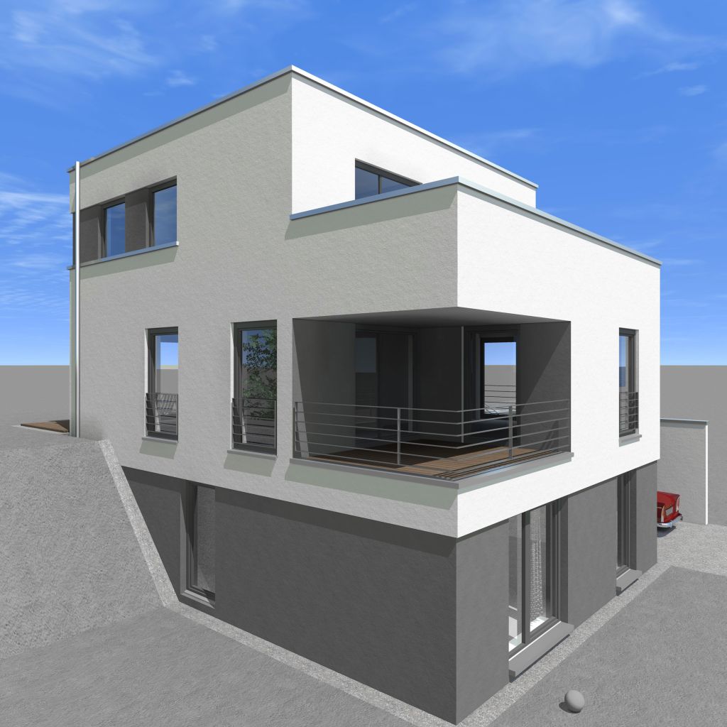

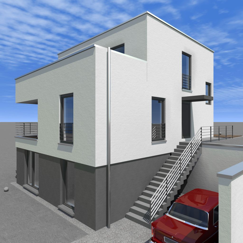

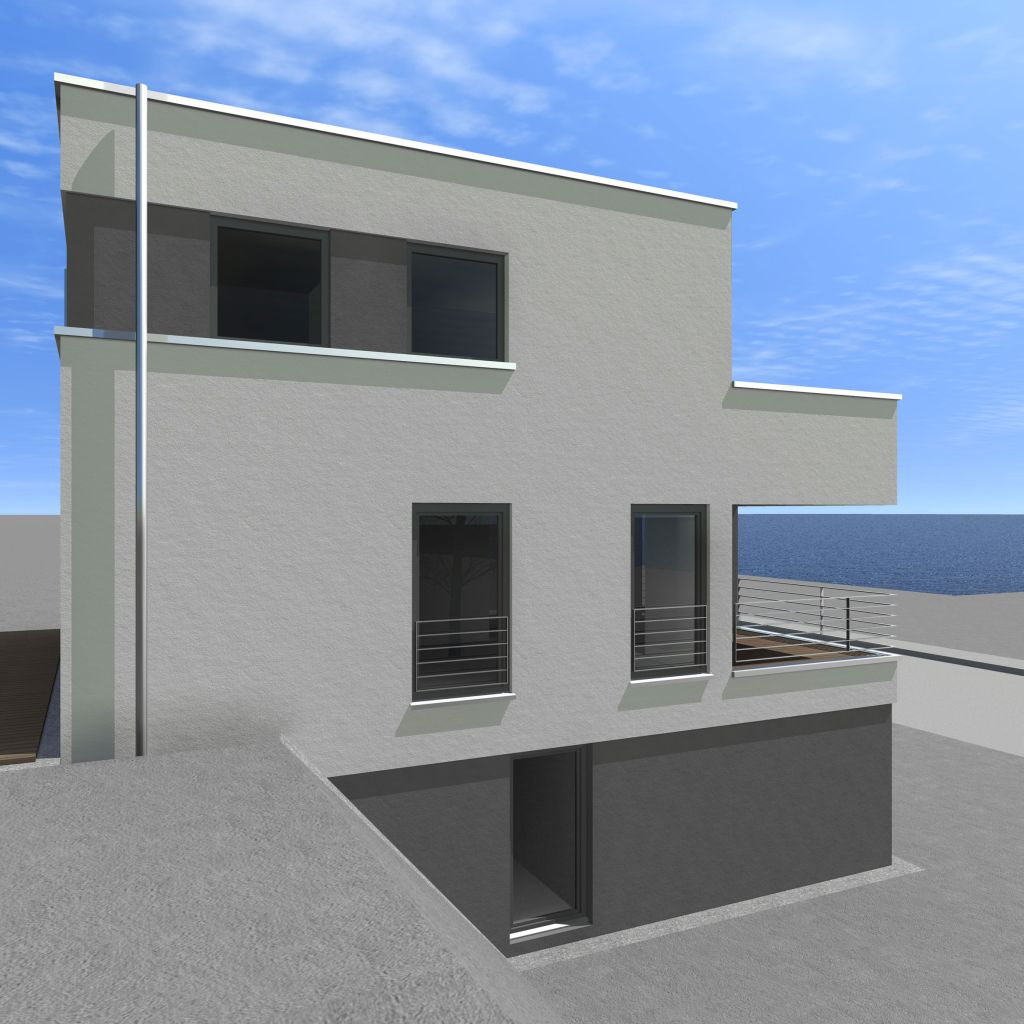

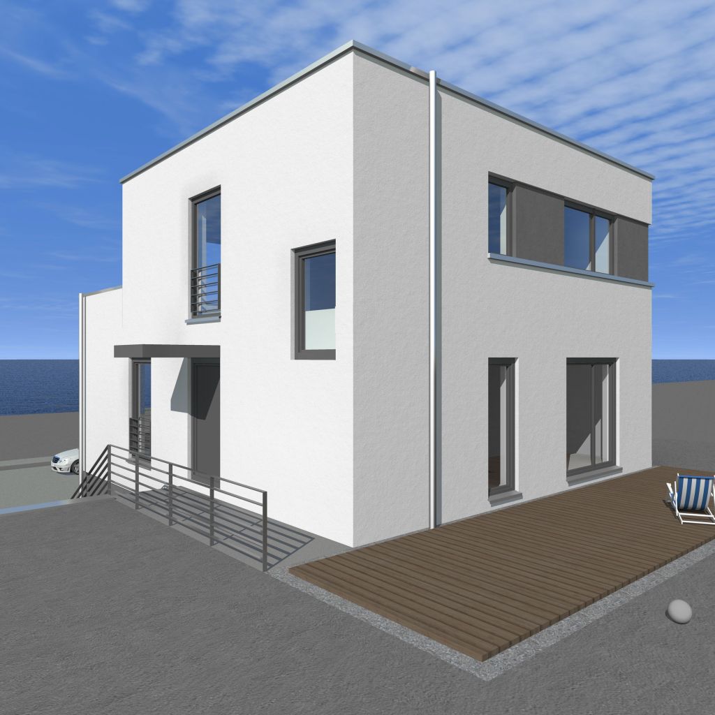

    Soo - nach zwei Monaten liegt immer noch alles beim Amt - Von daher nicht viel Neues. Selbst dem Archi ist langweilig und er hat uns ein 3D Rendering angefertigt mit der Möglichkeit einmal "andere" Ansichten zu generieren.
    Umstritten ist derzeit noch das Treppenhausfenster an der Eingangsseite was etwas aus dem Rahmen fällt. Seht selbst:

    Noch vergessen: An der Loggia fehlt noch die Säule - hat der Ästhet wohl einfach unterschlagen :-)

    Da die Fläche oberhalb des Einstellplatzes begehbar ist, muss dort wg. Absturzhöhe ein Geländer angebracht sein.
    Treppengeländer muss also abgewinkelt werden.
    GGf. braucht es auch an der Böschung eine Absturzsicherung.
    Eines der Fallrohre der Flachdachentwässerung verläuft im Bereich Fensterseitenverkleidung/vor Fensterbank.
    Sollte an andere Stelle verlegt werden.

    Stimmt, das Geländer verläuft erstmal gerade wegen der "Nutzung" für den Bauantrag. Grund ist der darunterliegende Abstellraum der an der Grundstücksgrenze verläuft. Es darf nicht der Eindruck entstehen, dass hier das Dach genutzt wird. Wie das Geländer dann schlußendlich verlaufen wird ist noch offen, aber ich denke dass wenn es so bleiben sollte auf jeden Fall eine Absturzsicherung da hin gehört. Es sollte ja möglich sein den Bereich so zu begrünen (Bodendecker o.ä.) das klar wird, dass da niemand anfägt das Gartengeschirr hinzuräumen um den Nachbarn zu nerven.
    Die Böschung wird nicht so steil ausgeführt werden, sondern etwas angeglichen - das Grundstück hat auch nicht eine so extreme Stufe wie auf den Bildern.
    Das Fallrohr ist mir auch aufgefallen - sieht so natürlich nix aus.

    Wenn ich mir das Bild 1 ansehe, dann ist klar, dass die Fläche oberhalb Abstellplatz begehbar ist.
    Allein darauf kommt es bei der Frage "Absturzsicherung ja/nein" an, nicht auf die Frage, ob da eine Nutzung als Terrasse o.ä. erfolgen wird.
    Auch derjenige, der da später die Bodendecker o.ä. pflegen soll, kann da heruntersegeln.
    Wartest halt mal ab, was das Bauamt dazu sagt....
