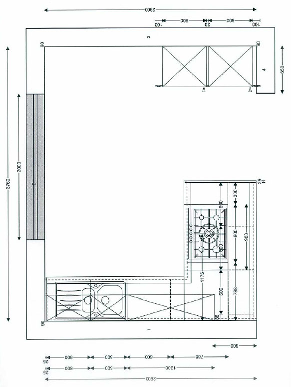

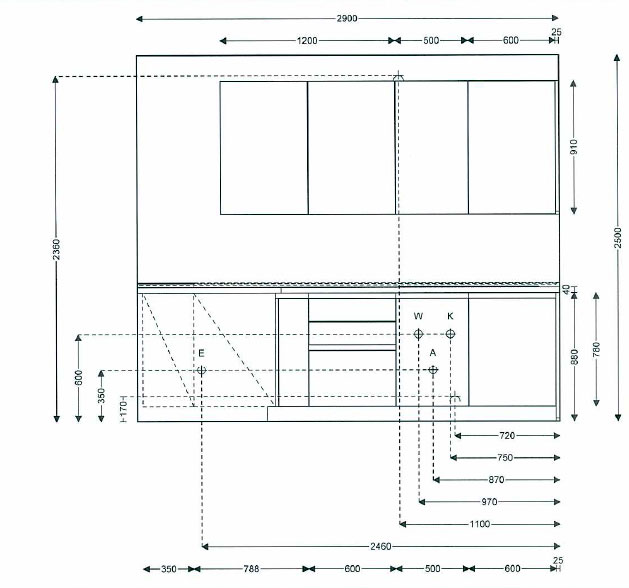

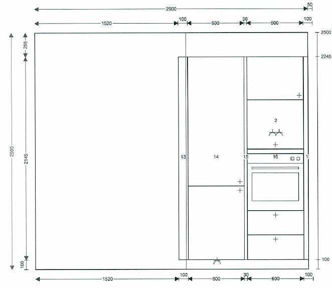

    - Zu der Küche: hier haben wir einen recht guten Kompromiss gefunden, der auch funktioniert. Es ist wenig Abstellfläche da, aber ich habe es bisher immer geschafft auch mehrere Leute zu bekochen. Im Nachhinein wäre ein schmalerer Versorgungsschacht angebracht gewesen - hier wurde sehr großzügig geplant. Wenn dieser 60cm schmaler wäre, hätten wir noch einen Hochschrank hinbekommen. Hätte, hätte Fahrradkette!
