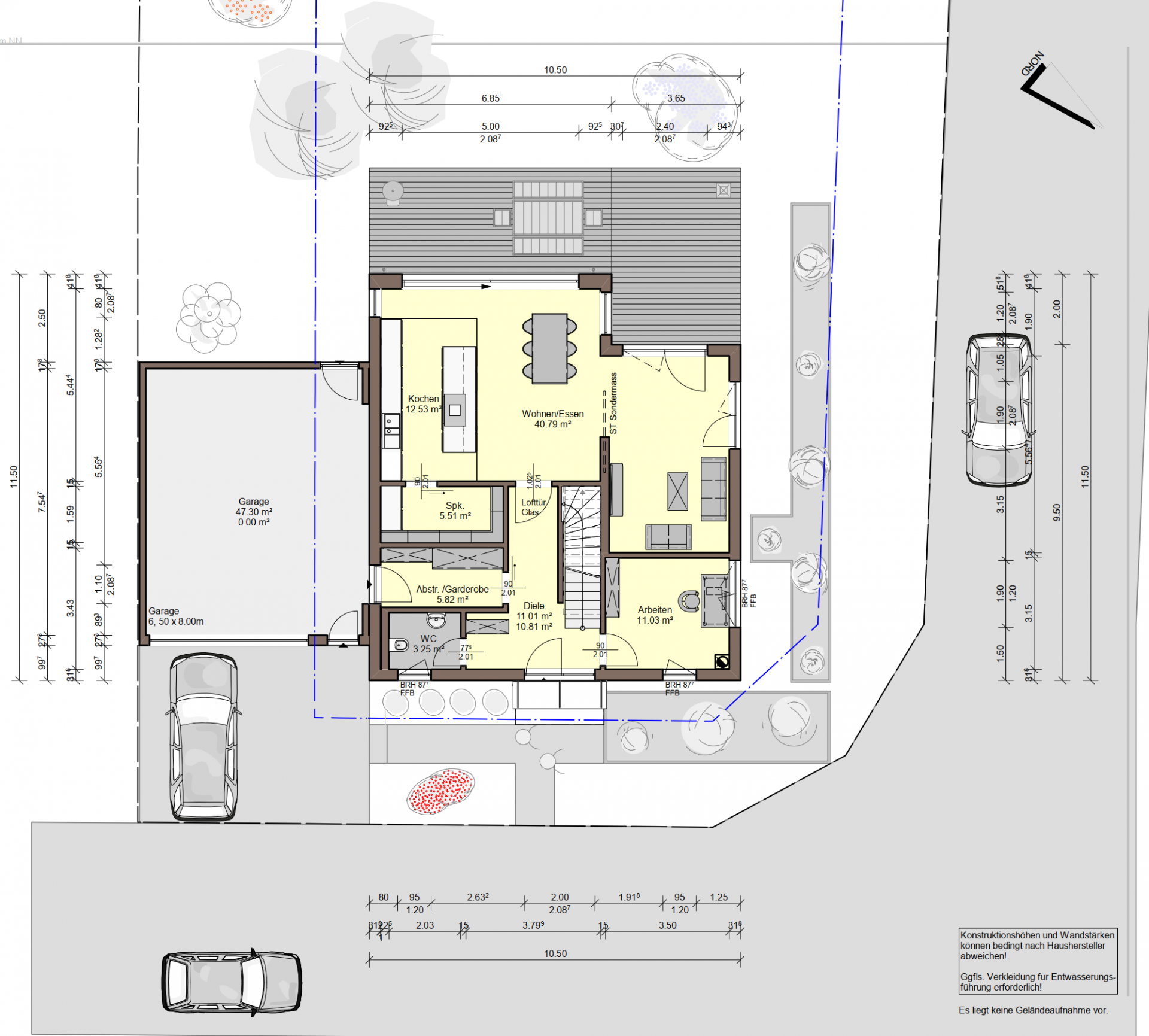

    Das macht man am besten mit einem Architekten, der sich auskennt und nicht nur Laienwünsche abzeichnet, ohne sich mit dem Bauamt auseinander gesetzt zu haben. Letztendlich ist doch auch die Ausrichtung des Hauses mangelhaft . Jetzt einfach etwas rauszuhauen und sich dann auf das zu versteifen ist doch sinnfrei. Nun denn…

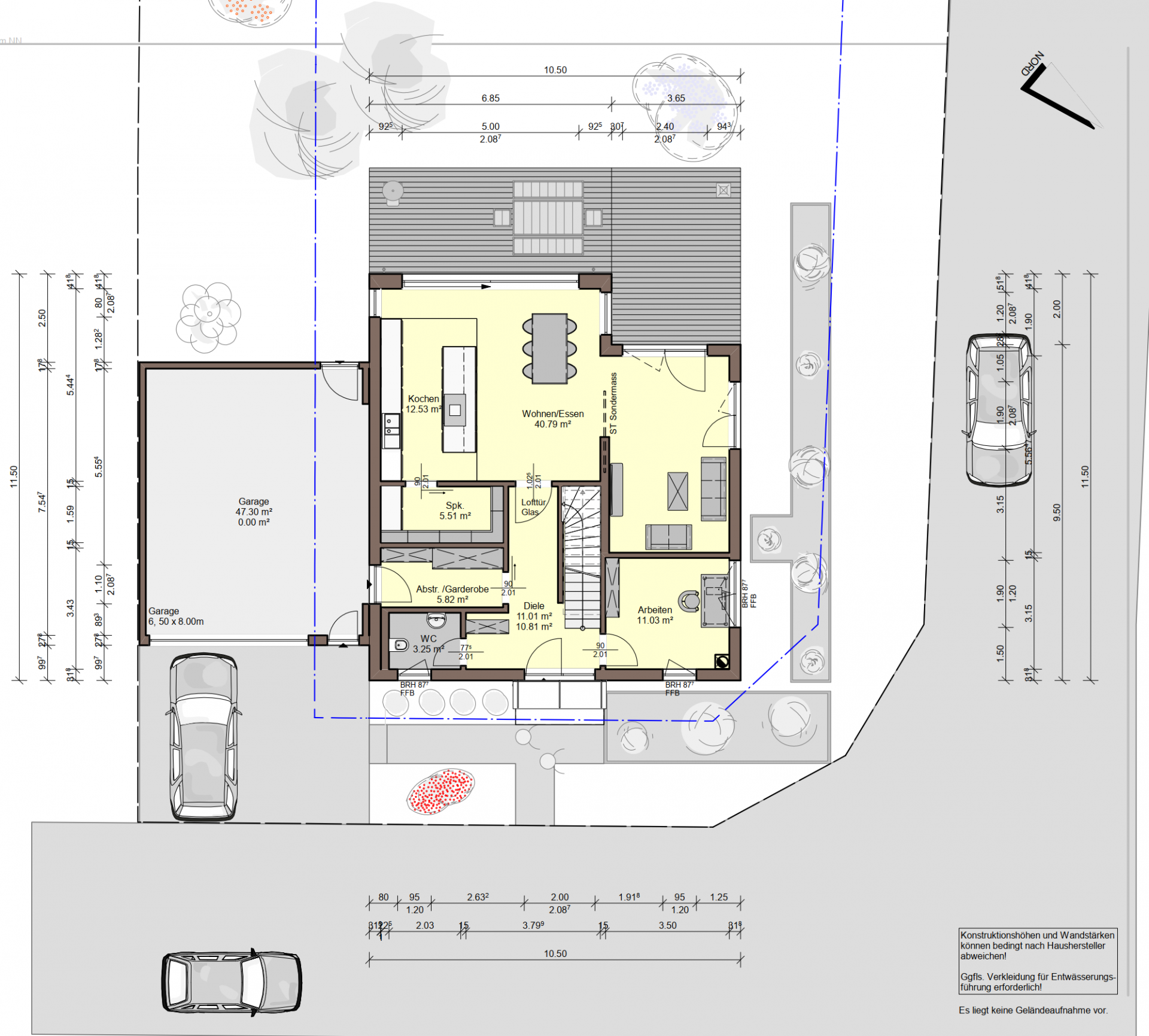

    Wir haben zwei Monate mit einer Architektin für 5500€ an dieser ursprünglichen Planung gearbeitet, bei der die Garage jetzt wohl so nicht mehr erlaubt ist. Wir haben sie mehrfach gefragt, ob die Garage in der Grenzbebauung stehen kann und alles B-Plan konform ist, das war das Ergebnis:
    Ich frage am Montag beim Bauamt nach, ob diese Variante so sicher nicht erlaubt ist. Falls das der Fall ist, würde ich versuchen das Geld zurück zu bekommen, da die Planung so ja wertlos ist. Nur deswegen versuchen wir gerade verzweifelt die Sache noch selbst zu lösen..

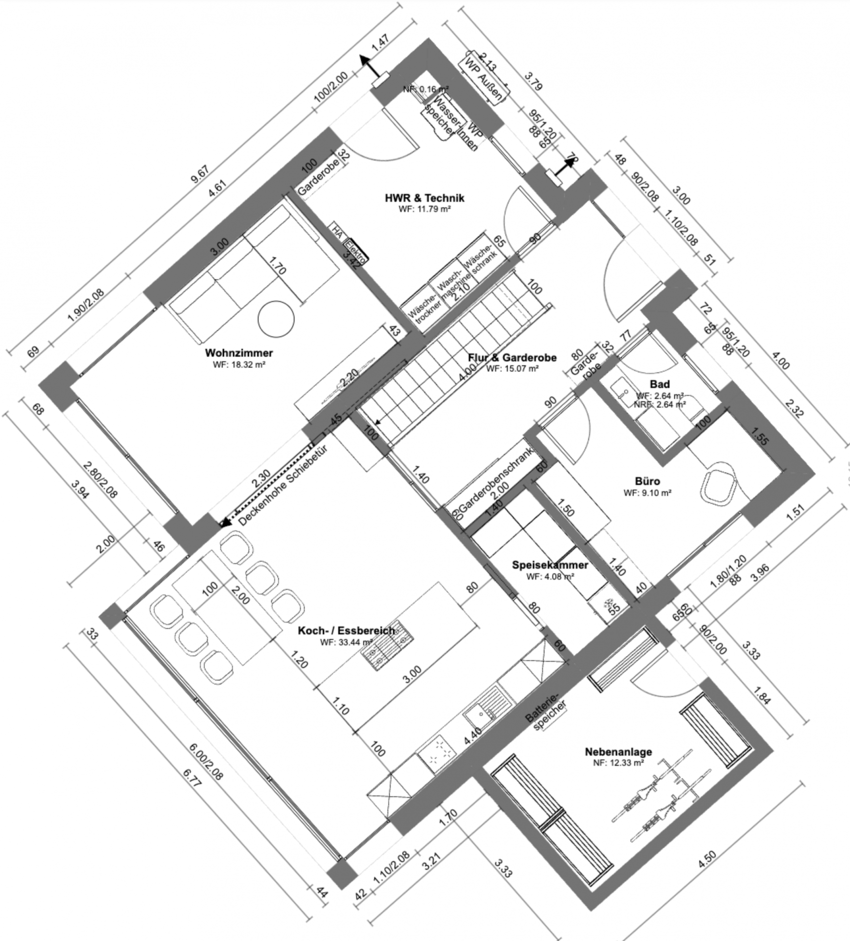

    Wo soll denn da die Technik hin?
    Für mich ist der Wohnbereich sowie die Wohnküche grenzwertig: beides recht schmal, schmaler darf es nicht. Dafür viel Freifläche, wo man sie nicht braucht.
    Flur ist zweigeteilt, quasi auf 16qm geplant. Aber so etwas darf sein, damit der Architekt auch verbessern kann. Denn es muss ja nicht in der ersten oder zweiten Runde Optimum rauskommen.
    Bleibt dennoch die frage nach der Technik.
    Jepp. Lass Dir das schriftlich bestätigen: Ausdruck, Pfeil zur Garage und unterschreiben lassen mit Datum und Stempel.
    maxbaut und 11ant gefällt das.

    ich denke das ist nicht realistisch, oder war sie tatsächlich nur für die Planung der Garage beauftragt?
    eine Nachbesserung was die Garage angeht und zur Genehmigungsfähigkeit führen kann ist schon eher realistisch

    wenn ich den Eigangspodest richtig interpretieren, dann das gesamte Haus mit Garage. Für 5.500 ...:o

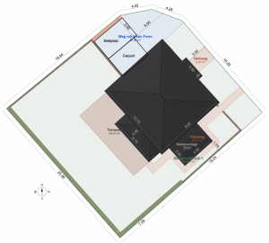

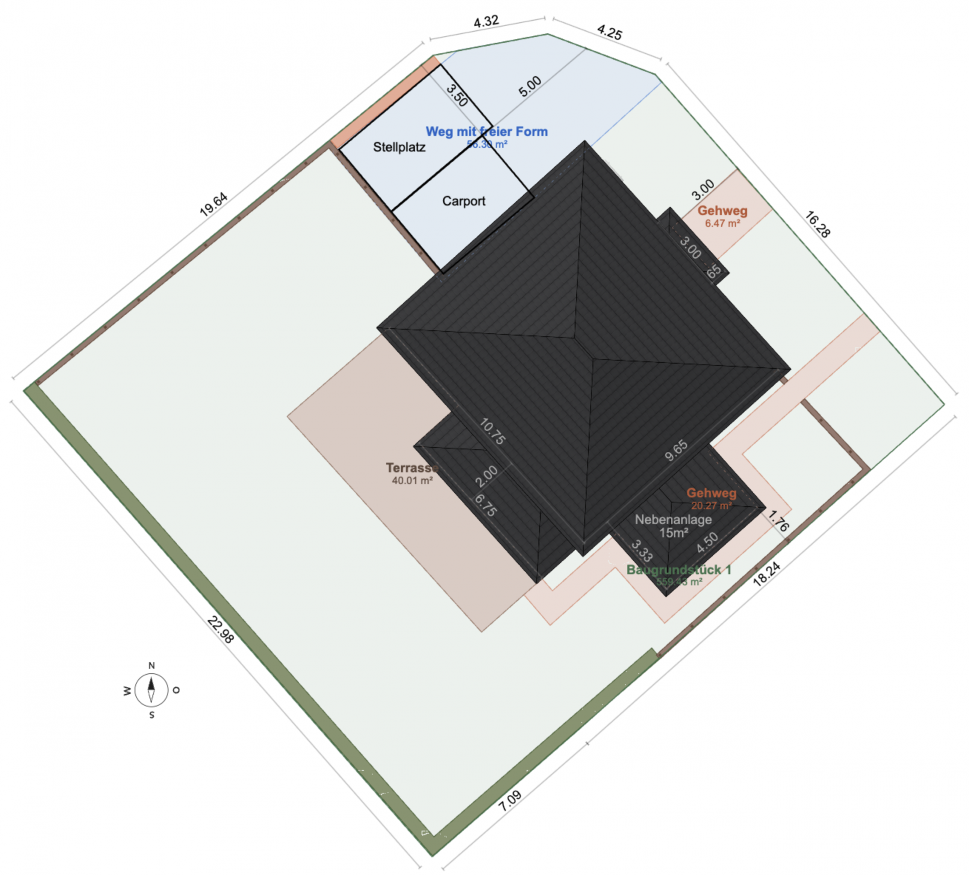

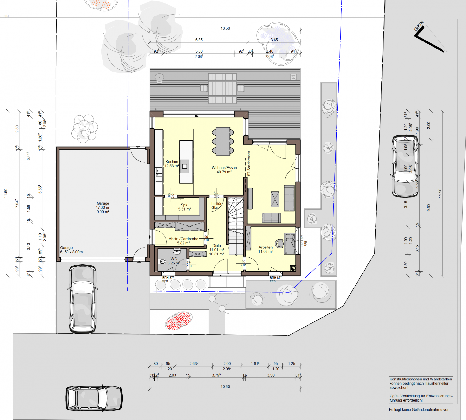

    Das war noch ein alter Entwurf, bei dem mit Keller geplant wurde, da hätte sich dann auch der Technikraum befinden. Aus Kostengründen werden wir jetzt jedoch ohne Keller planen, somit muss auch Platz für HA / Technik im EG sein.
    In unserer Gegend ist es nicht einfach überhaupt an ein Grundstück zu kommen, daher hatten wir in dieser Hinsicht keine große Wahl und versuchen nun aus den Gegebenheiten das Beste zu machen.
    Wie nordanney auch sagt, ich finde schon, dass ich von einer Architektin eine genehmigungsfähige Planung erwarten kann. Soll hier aber nicht darum gehen ob jetzt Geld (anteilig) zurück oder erneute Planung, das wird sich in den Gesprächen mit ihr zeigen.
    Das mit der Bauvoranfrage und den Kosten stimmt wohl. Wir werden nun wohl mit der Variante bauen die genehmigungsfähig ist - Carport mit Pultdach innerhalb des Baufensters oben mit seitlichem Nebeneingang durch den HWR, offener Stellplatz daneben; die Nebenanlage außerhalb des Baufensters unten:

    Das war eine Planung für LP1-3 zum Festpreis für das Haus und die Garage, also keine HOAI
