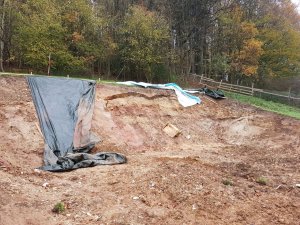

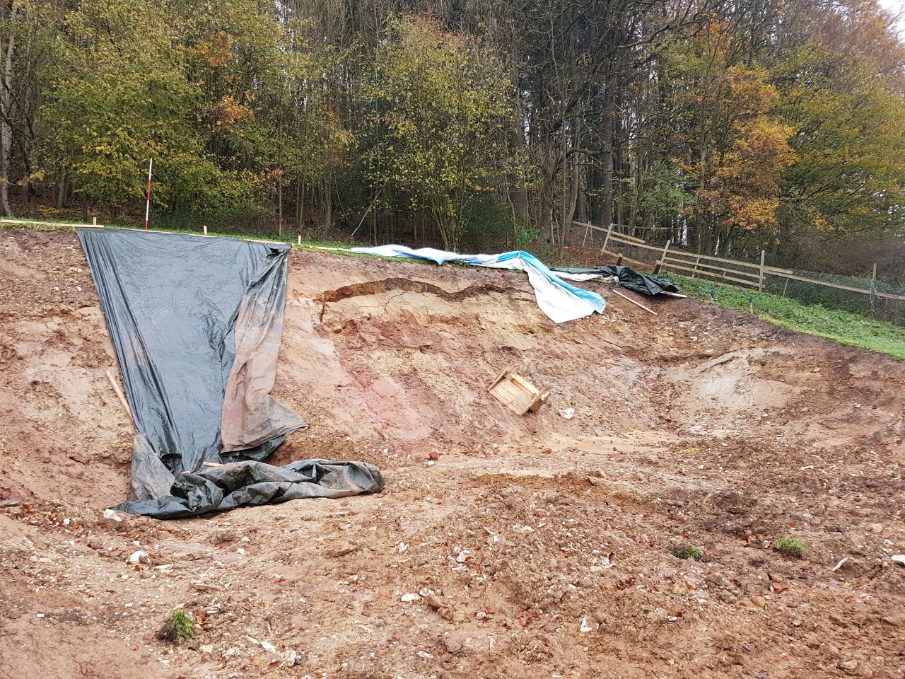

    Wir haben einen Vertrag mit einem Bauträger für schlüsselfertiges Haus. Dieser hat einen Erd-/Rihbauer beauftragt, nach dem die Baugrube fertig estellt war, würde uns mitgeteilt dass wir den Hang sichern müssen, haben ein Hanggrundstück, d.h. das es keine richtige Baugrube ist, der Hang ist recht hoch ca. 8 m, der Gutachter kann nicht einschätzen ob da was runterkommen könnte deshalb die Empfehlung zu sichern während der Keller gestellt wird, danach Sicherung raus und zuschütten. Sind wir in dem Fall für die Sicherung des Ganges zuständig wenn dies lediglich für den Bau nötig ist. Muss nicht der Rihbauer sich bzw. seine Leute absichern??? Den Hang haben wir komplett mit solchen Planen (siehe Foto) abgedeckt, seit dem der Hang offen steht ca. 5 Wochen ist nix runtergekommen. Kennt sich da jemand aus? Haben dass Gefühl die wollen uns abzocken.

    Lass es runter kommen, dann darf dein Bauträger eben wieder seinen schlauen Roh/Erdbauer kommen lassen. Sollte nicht dein Problem sein.

    Bei dem Hang würde ich gar nichts mehr weiterarbeiten lassen. Der kommt ja schon.........

    Eine Böschung sichern erfolgt ja auch, wenn diese entsprechend geböscht ist. Hier kommt es immer auf den Boden an. Daumenrichtwert ist hier gerne eine Böschung von 1:1 bei bestehendem Boden. Wurde denn die Böschung entsprechend angelegt? Firmen machen diese gerne steiler um sich Arbeit und Zeit zu sparen.

    Grundsätzlich sind die Risiken des Baugrundes im Bereich des Bauherrn, der den Baugrund zur Verfügung stellt. Wenn sich jetzt herausstellt, daß der Hang in die Baugrube rutscht, wird der Unternehmer einen Nachtrag stellen. Das muß er vor Beginn der Arbeiten und schriftlich machen. Die Kosten muß er dabei noch nicht angeben. Es reicht wenn er auf zusätzliche Kosten aufmerksam macht.
    Natürlich hat der fähige Unternehmer schon vorher gesehen, daß diese Forderungen kommen. Aber er wird nie darauf aufmerksam machen und einen Angebotspreis anbieten. Jetzt kann er einen ortsüblichen aber deutlich höheren Preis fordern.
    Es wäre Aufgabe des eigenen Bauleiters oder Architekten gewesen, das zu erkennen und auszuschreiben. Ein Bauherr wird diese Kosten tragen müssen.
