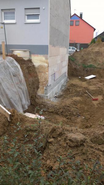

    wir haben aktuell ein Problem mit unserem neuen Nachbar.
    Auf Grund unserer Grundstückslage muss der Nachbar tiefer als unser Haus bauen, er hat schon unser Haus unterfangen. (da hatten wir schon genug probleme mit Ihm)
    Aber jetzt gehts um die Baugrubensicherung, er hat schon auf unseren Grundstück Bauzaun aufgestellt, haben wir aber auch erlaubt. Jetzt will er in unseren Grundstück abböschen, um somit seine Baugrube zu sichern.
    wir wollen dieses aber nicht zulassen. Wie ist da die Rechtslage! Müssen wir es ihm zulassen?

    Ralf Dühlmeyer

    Ihr müsst ihn nicht auf Eurem Grundstück buddeln lassen.

    sagt ihm, er soll einen berliner verbau machen, der euer grundstück nicht berührt, zaun oben drauf. das kann dann stehen, bleiben bis er fertig ist oder das holz durchgefault ist. lasst euch die statik dazu zeigen und lasst euch eine freigabe von einem prüfingenieur übergeben.

    Sein Haus wird aber breiter deswegen muss er, wo die breitere wand hinkommt Böschen. Da will er etwa 3 Meter aBböchen, aber da kommt gleich der bauzaun.

    hier ist ein foto von der Lage. Da Der hang von Ihm so steil abgegraben wurde, darf da nicht gearbeitet werden und er soweit wie möglich abböschen will.!!
    Auf unserem Grundstück hinter dem Bauzaun kommt bei uns nur schotter und L-Steinmauer, da meint er ja ihr habt da nix, kann man doch abböschen. er verdichtet es auch, aber wir haben kein Vertrauen zu dem!

    die baugrubensicherung ist eine einzige katastrophe, das bedeutet für dich ein gefahrenpotential. ich kann dir nur empfehlen, sofort die zuständige bauaufsicht einzuschalten. bei niederschlag kann der baugrubenrand rutschen und folgeschäden auf deinem grundstück zur folge haben. das darf so nicht bleiben. als erstes musst du dafür sorgen, dass auf deinem grundstück sich niemand der ungesicherten baugrubenkannte nähert, sicherheitsabstand mind. 4 m.
    was dein nachbar mit euch treibt, ist sträflich leichtsinnig!

    Die bauaufsicht ist eingeschaltet, die sagen es ist eine privatrechtliche Sache. Er will Ja noch mehr abgraben, aber meine Haustür ist grade mal 1m vom Zaun entfernt.
