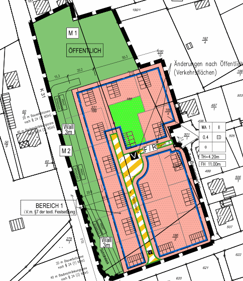

    wir haben leider bei der Verlosung der Baugrundstücke den kürzeren gezogen und haben nicht unseren Wunsch bekommen.
    Kurz vorm WE haben wir jetzt die Option auf anderes Grundstück bekommen. Leider sind wir irgendwie mit der Lage nicht so zufrieden, so dass wir überlegen bzw. zweifeln was hier sinnvoll zu machen ist.
    Ich schreib mal kurz was zu den Eckdaten:
    Länge: 35m
    Breite 18,8m (im Süden) / 17,3 (Mitte) / 24m (Norden)
    Höhenunterschiede: von links unten zu links oben geht es ca. 1m hoch, links oben zu rechts oben geht auch ca. 1m hoch, rechts oben zu rechts unten ca. 1m runter, dementsprechend rechts unten zu links unten geht es wieder 1m runter.
    Wir haben irgendwie gerade keine Fantasie, wie sich darauf ein Haus plus Doppelgarage verwirklichen lassen würde. Auf Grund der Breite passt das Haus wohl nur längs drauf. Die Straßenlage mit dem Fahrradweg am unteren Ende und dem Privatweg am oberen Ende beschränkt dann vermutlich auch die Zufahrtsstraßen zur Garage. Und die drei Nachbarn rundherum plus die zwei Seiten zur Straße schreien ja geradezu nach Abschottung durch Hecken oder Zäune...
    Sind die Höhenunterschiede dramatisch oder fällt das später gar nicht mehr auf?
    Wie sehen das die Profis? Bin ich zu paranoid und es handelt sich eigentlich um ein Schmuckstück?
    Danke schon mal für jeden Hinweis!

    In dem Plan steht (textlich) noch ne Menge drin.
    Such Dir vor Ort einen Planer, der mit Dir mal Ideen durchgeht, die der B-Plan zulässt!

    Welches Grundstück habt ihr denn jetzt bekommen?

    Ich hab wohl auch irgendwie Tomaten auf den Augen und finde den entscheidenen Hinweis nicht - welches der Grunstücke ist gemeint?

    Wohl das hellgrüne, oder?

    Das hellgrüne Grundstück ist es.

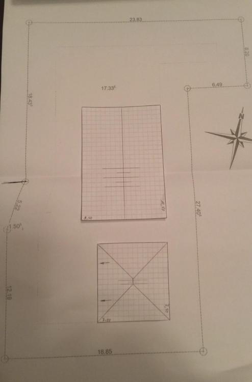

    Wir sind mal bei einem ortsansäßigen Planer gewesen...
    Folgendes hat sich bei einer Tasse Kaffee ergeben:
    * Wohn- und Nebengebäude müssen - sofern kein Flachdach - 3m Abstand zur Grundstücksgrenze halten. Ausnahmen, bswp. hier die Garage nach Osten nur mit Einverständnis des Nachbarn. Dem würde aber wohl etwas von der Sonne in seinem Garten klauen, von daher nicht einplanbar.
    * Wohnhaus wurde erstmal mit knapp 150m² Wohnfläche angenommen und daraus ein 8,5m x 12,5m Haus als Annahne verwendet. Vermutlich brauchen wir aber mehr Wohnfläche (3. Kinderzimmer plus Home Office -> 170-180m²).
    * als Garage haben wir hier eine Doppelgarage angenommen. Zwei Autos brauchen wir. Ob nachher eine Garage plus ein Carport gemacht wird, ändert nicht viel am grundsätzlichen Platzbedarf. In der Garage soll zusätzlich etwas Platz für Fahrräder o.ä. sein
    * westlich und südlich des Grundstücks ist eine Straße. Südlich ist jedoch die Hälfte auch Radweg, so dass hier eine Zufahrt schwer möglich ist. Westlich würde die Zufahrt dann schon Sinn ergeben. Aber ab dem Versprung im Grundstück fängt der Privatweg für zwei dahinterliegende Grundstücke an
    Fazit:
    +Pro: Layout mit Haus und Garage grundsätzlich abbildbar
    +Pro: relativ großer Garten
    -Negativ: Garten hat Nordlage, d.h große Fenster zwischen Wohnzimmer und Garten zum Norden
    -viel verschwendete Fläche: im Süden 3x18m südlich der Garage, im Nord-Osten ist noch dieser knapp 50m² große Zipfel. Letzterer kann vllt für ne Gartenlaube genutzt werden, aber absolut kein Pluspunkt, sondern eher alternative Nutzung
    Wie seht ihr das?

    Warum setzt ihr das Haus nicht weiter nach Norden und plant den Haupt-Garten zwischen Haus und Garage? Dann könnte man in den Zipfel rechts z.B. eine Morgenterasse zum Frühstücken mit Zugang direkt aus der Küche einplanen.

    O-Ton des Planers: "Da habt ihr euch das schwierigste Grundstück im gesamten Baugebiet gesucht"...

    Also das hätte ich euch auch bei nem Kaffe hinmalen können... Das Grundstück ist nicht meins, aber das geht deutlich besser. So ist das einfach nur lieblos ingeklatscht und ihr habt überall wenig nutzbare Gartenflächen. Ich würde auch einen anderen Planer nehmen, der scheint nicht so wirklich Lust zu haben. Habt ihr euch jetzt eigentlich für das Grundstück entschieden, oder dient die Planung noch der Entscheidungsfindung?
