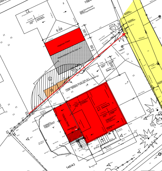

    Wir haben uns eine Ferienhaus gekauft und wollen dies nun als Wohnhaus umbauen. Seitens des Bauamtes steht dem nichts im Wege. Baugenehmigung und Umschreibung sind soweit durch. Aber des Thema Baulast ist noch offen. Das Haus wurde zu DDR Zeiten erbaut, nach der Wende umgebaut und somit Bestand. Wir wollen das Haus in seinen Grundmassen belassen nur ein Spitzdach drauf setzen um zusätzlichen Wohnraum zu schaffen. Alles im Rahmen der Säschischen Bauordnung. Nur leider ragt eine Ecke von ca. 1,20m in das Nachbargrundstück. Anfänglich gehörte das Grundstück noch der Stadt aber befand sich gerade im Verkauf an den Pächter/ Nachbarn. Weder die Stadt noch der zukünfige Nachbar will der Eintragung der Baulast zustimmen obwohl es Bestand ist und auch kein Einfluss auf Zukünftige Bauvorhaben hätte. Wir hängen nun komplett in der Luft! Was können wir tun bzw. welche Rechte hätte ich??

    Geht es nur mir so? das sind doch Widersprüche
    Widerspruch 1
    Widerspruch 2
    Vielleicht machst Du mal eine Zeichnung?
  12. #12 HerbertLu, 17.09.2025
    HerbertLu
    HerbertLu
    17.09.2025
    Unten ist unser Haus. Orange die Baulast zum Nachbarn

    Und was für eine Baugenehmigung ist durch? Was wurde beantragt?
  14. #14 HerbertLu, 17.09.2025
    HerbertLu
    HerbertLu
    17.09.2025
    Umbau von Wochenendhaus zu Wohnhaus mit Aufstockung - statt Flachdach zu Spitzdach. Aber ohne Baulast keine Freigabe.

  15. #15 simon84, 17.09.2025
    23.516
    7.058
    na da liegt der Hund begraben dadurch ändert sich doch die Situation für den Nachbarn maßgeblich, auch die Ansicht
