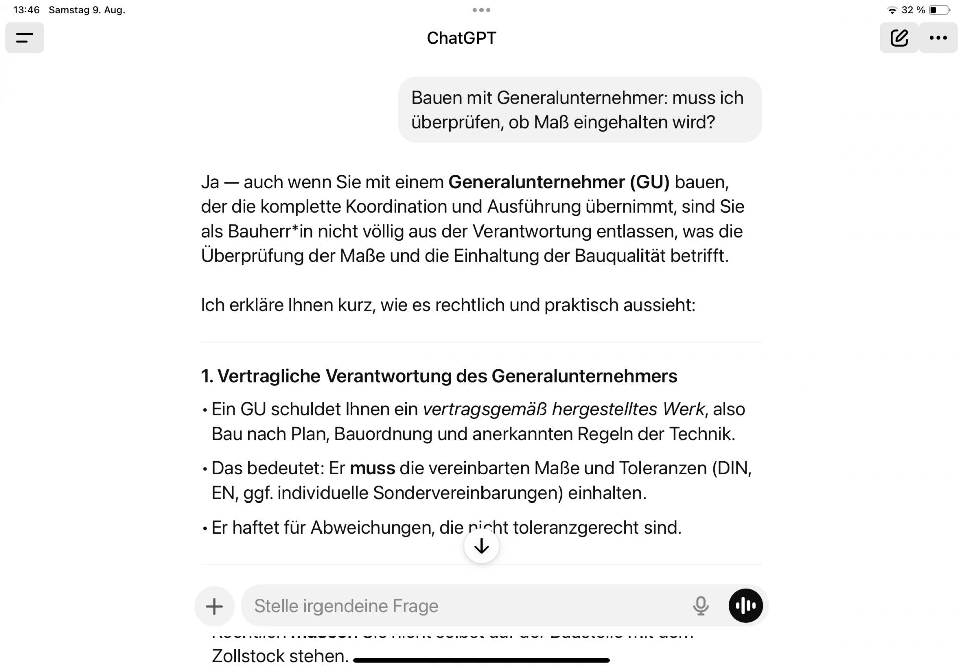

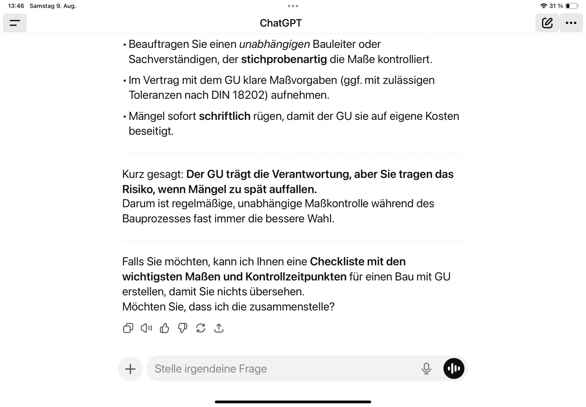

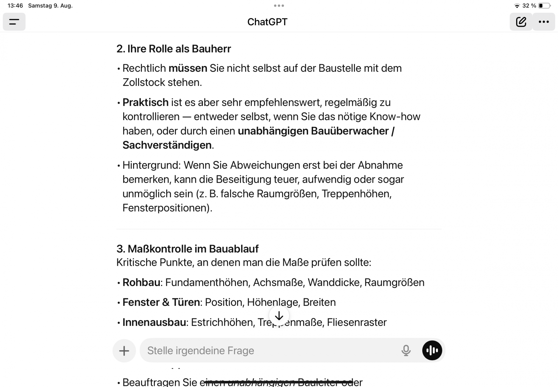

    Raumgefühl ist eine Berufung
    Vorerst: ich möchte Dir nichts Böses und natürlich auch, dass Du ein für Dich schönes Haus bekommst, so wie es für Dich geplant wurde.
    Dennoch liegst Du da nicht ganz richtig
    Da Ihr anscheinend Freund von ChatGPT seid, hier mal die Antwort von ChatGPT zu der Frage, ob ein Bauherr in der Pflicht steht, etwas nachzumessen.
    11ant, HabeckR und autohaus gefällt das.
