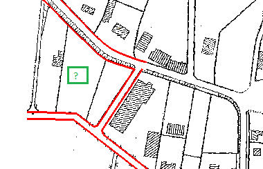

    hier mein nächster Fall:). Nochmal Danke bzgl der Balkoninfos;)
    Zur Grundstückssituation:
    NRW Großstadt -> Vorort im Außenbereich (Kein Bplam, Innenbereih etc) -> Dorf und im Flächenlandschaftplan als landwirtschaftliche Nutzfläche gekennzeichnet
    Könnte das Gebäude (grüner Kasten) dort gebaut werden.. (Baulücke im Außenbereich ?) oder keine Chance?
    Linkr Nachbar: Wohnhaus
    Rechter Nachbar: Landwirtschaftliche Nutzgebäude
    Grundstücksgröße ca 5000qm
    Folgenden vielversprechenden Text fand ich dazu:
    http://www.detail.de/artikel_bauluecke-baurecht_22620_De.htm
    DAnke und Grüße:)

    schlechte karten auf erfolg.
    bauvoranfrage stellen....

    hätte auch gedacht, dass nie was werden könnte... aber text (siehe link) oben gab mir aufwind:
    zitat:
    "Die Darstellung einer Fläche für die Landwirtschaft wolle nicht die Schließung von Baulücken verhindern. Da die Fläche auch keine besondere Schutzwürdigkeit genieße, stünden die Belange des Naturschutzes und der Landschaftspflege dem Vorhaben ebenfalls nicht entgegen, so dass ein Rechtsanspruch nach § 35 Abs. 2 BauGB bestehe.

    deswegen bauvoranfrage stellen.
    eine splittersiedlung kann ich aufgrund diesem
    ausschnitts erst mal nicht erkennen,
    sondern ein dorf, mit landwirtschaftlichen nutzflächen.

    ja richtig....
    bei der bauvoranfrage wird doch abe rsicher ein negativer bescheid kommen:)?

    das ist nicht sicher. du kannst ja mal notieren, was du vorhast - länge, breite, höhe, geschosszahl - und gehst damit zur genehmigungsbehörde. die aussichten einer bauvoranfrage wirst du dann erfahren, eventuell musst du noch zu einer audienz beim bürgermeister/baubürgermeister/baustadtrat.
    viele gemeinden haben durchaus eine positive einstellung zum schließen von baulücken im außenbereich.

    hmm.. ja ok..
    was sind denn die kritischen Punkte in diesem Fall?
    Die Baulücke hat ca 70m... und gibt es einen BEbauungszusammenhang?

    1) Wenn ein negativer Besceid kommt, dann muss die Ablehnung begründet werden!
    2) So eine Nummer darfst Du zwar alleine machen, aber sinnvoll ist das nicht. So etwas macht man/frau mit einem versierten Planer zusammen.
    Denn je mehr Argumente für das Projekt dem Amt vorgelegt werden, desto schwerer wird es für die, einen negativen Beschei zu erlassen!
    Auf die Frage: Darf ich da bauen kommt die Antwort: Nö - weil Aussenbereich
    Auf die Frage: Darf dort ein Gebäude mit den Aussenmaßen X*Y, der GFZ 0,Z, ....., die Nachbarbeebauung weist auf: ...... ist ein einfaches Nö deutlich schwerer!

    ok.. verstehe. Macht Sinn:)
    Bisher war ich immer noch in Innenstädten bautechnisch unterwegs... daher ist mein Architekt eher ein pragmatischer Typ... der immer nur sagt "läuft..."
    BEi einem Umbau im Außenbereich hat mich schionmal falsch beraten... heißt.. für das Projekt am besten einen §34/§35 Fachmann finden?
    der in der Bauvoranfrage duirekt den Bebauungszusammenhanfg etc mit begründet usw uswf?
