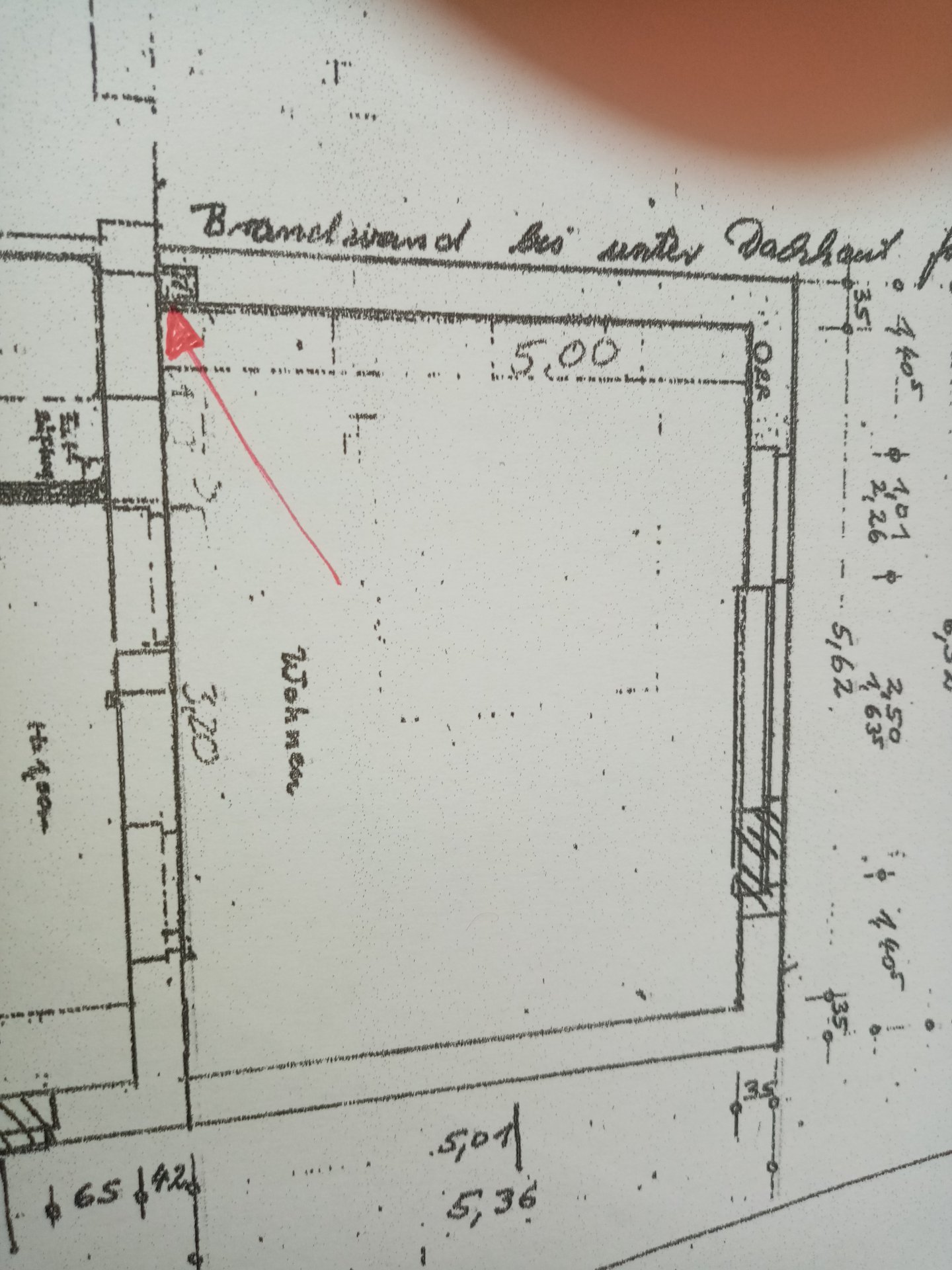

    Kann mir jmd helfen? Ich kenne mich mit Bauzeichnubgen nicht so gut aus.
    Es geht um einen IMG_20220410_135154.jpg Anbau der 1982 neu gebaut wurde. Er grenzt am Anbau des Nachbars. Auf der Bauzeichnung ist in der Brandwand ein Rechteck gezeichnet. Was ist dieser Rechteck?

    Vielleicht eine Wandschlitz im dem eine Abwasserleitung hochgeht?

    Eingemauerte „Steigleitung“? Also die Wasserführung würde ich auch sagen. Ist denn drüber etwas, was mit Wasser zu tun hat?

    Lieben herzlichen Dank für eure rasche Antwort. Ist das vielleicht ein Betonpfeiler, Betonstütze. Werden sie auf den Baupläne so gezeichnet? Ich habe Probleme mit Gestank aus der Ecke. Dieser Gestank macht sich ab und zu bemerkbar.
    Über den Anbau ist nichts. Kann es sein, dass sich dort ein altes Lüftungsrohr befindet?

    Ja kann sein

    Gestank? Nach faulen Eiern? Schwefel?
