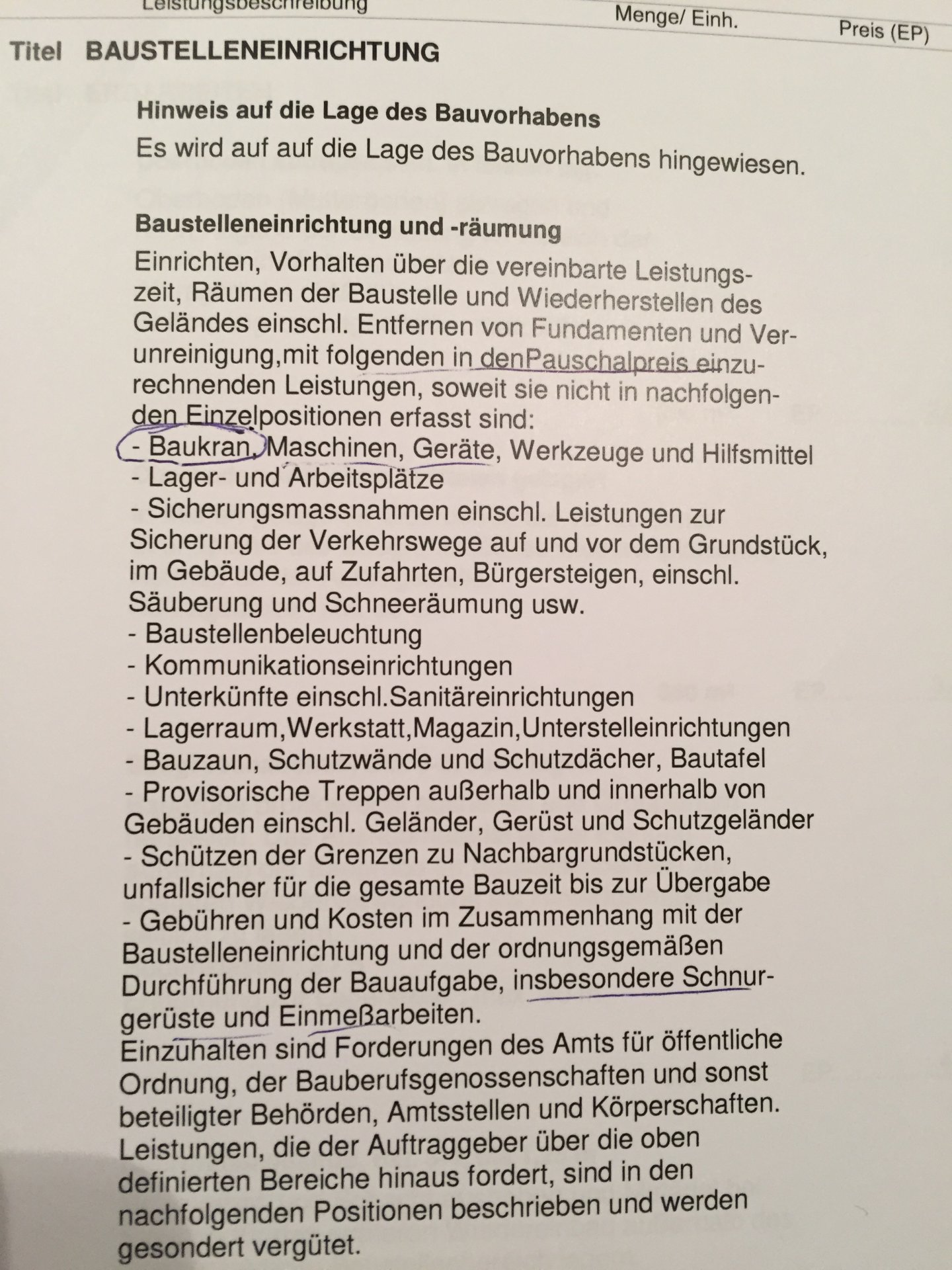

    Moin Moin. Ich bin grad am Haus bauen im Schwarzwald, die Baustelleneinrichtung wurde pauschal auf EUR 5'000 veranschlagt und so in der Offerte vom Baumeister veranschlagt.
    Das Gelände ist nicht ganz einfach, es ist eine leichte Hanglage, es war auch Wald drauf (der jetzt gerodet wurde).
    Da das Haus im oberen Drittel des rund 60x60m breiten Grundstückes zu stehen kommt, war geplant, den eigenen Baukran des Baumeisters gleich rechts neben dem Haus zu stellen.
    Nun kommt der Baumeister und stellte fest, dass es technisch nicht möglich sei, den Kran da hochzubringen. Er mietete einen Kran ein, der höher ist (er selber hat keinen so grossen), und wird diesen im unteren, einfach zugänglichen Teil des Grundstückes anbringen. Die Mehrkosten betragen genau EUR 5'000.-- !
    Da er (nehme ich mal an) selber gemerkt hat, dass er da wohl einen Bock in der Kalkulation geschossen hat, bot er meinem Architekten an, dass wir die Mehrkosten teilen.
    Ich setze mich auf den Standpunkt, dass er die Baustelle sauber besichtigen hätte sollen (gehört zum unternehmerischen Risiko) und hätte merken müssen, dass das Gelände einen grösseren Kran braucht.

    Danke! Hmmmm die Ausschreibung selber hab ich nie gesehen, ist das das gleiche wie die leistungsbeschreibung oder das LV das mir der Architekt zugestellt hat, quasi ein copy/paste des LV an den Unternehmer einfach ohne Preise? Hab diesen Posten mal mit foto eingestellt. Das alles beinhaltet die 5k pauschal. Ist eigentlich klar, dass der Baukran hier drin ist...

    Ich kann solche Nachforderungen auch haben wie Zahnweh. Ausschließen kannst du das mit Formulierungen wie "der AN hat sich vor Angebotsabgabe (oder Auftragsannahme) ein Bild von den örtlichen Bedingungen zu machen bla bla Nachforderungen wegen Nichtbefolgung sind ausgeschlossen.."
    Andererseits: hätte der AN sich die Bedingungen vorher angesehen, hättest du auch zumindest ähnliche Mehrkosten gehabt, nur eben schon im Angebot.

    Es gilt immer zuerst der Text vor dem Bild. In Deinem Fall hätte der Auftragnehmer nur anhand des Textes nicht wissen können, dass dort eine Hanglage existiert, Auch wird nicht auf einen beigefügten Lageplan verwiesen. Gab es denn ein Bietergespräch mit Vor-Ort-Termin und ein Protokoll hierüber? Wenn nicht ist ein Nachtrag erstmal gerechtfertigt, über die Höhe müsst Ihr Euch nun noch einig werden.
    Dem Architekten würde ich mal die Ansage machen, dass er genauer ausschreiben soll, sonst haftet dieser am Ende mit bei zu großer Kostenabweichug nach DIN 275
