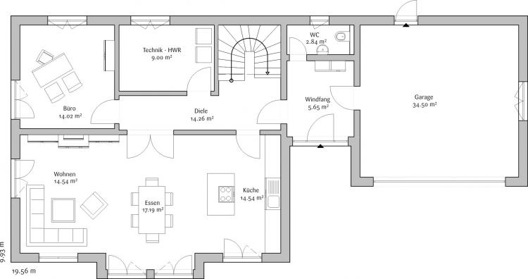

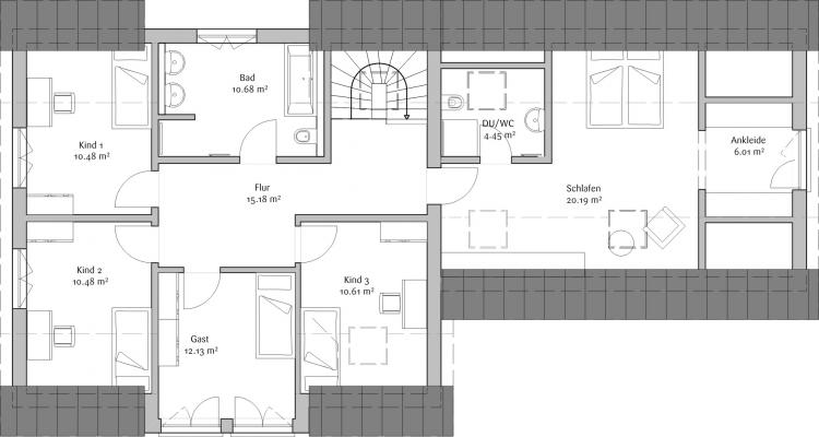

    Mein Favorit war eigentlich dieses Haus hier:
    -Doch muss an den Kinderzimmern gefeilt werden die sind zu klein.
    Und das Bad bei den Eltern wird Technik.
    Das kleine WC unten wird die Wand nach vorne gezogen damit dort eine Dusche rein kann.
    Doch glaub ich leider dieses Haus sprengt mein rahmen ;)
    daher such ich nach Alternativen.Zu dem Haus was mir natürlich genau so gut gefallen muss.
    Ich will kein Kompromiss Haus wo ich dann ewig dem andere Grundriss hinterher weine.

    Das wird zwangsläufig ein Kompromiss werden, weil die schlicht das Geld für dein Traumhaus fehlt.
  6. Taipan
    Taipan
    12.10.2011
    5.673
    in einem Haus
    Treppe zw. Haus und Garage. Ankleide weg, Luft aus dem Haus rauslassen. "Gaste-WC" zw. HAR und Büro. Elternbad weglassen. Dach Haupthaus 90° drehen, steiler. Bad OG luft raus. Alles mal ordentlich durchschütteln und dann wird das was ...

  8. #28 Gast036816, 01.03.2016
    da ist eben ein grundriss aus dem internet nicht die richtige wahl. die beste lösung wird mit architekt/in gemeinsam erarbeitet, so dass flächen passen, raumgrößen stimmen und unnötige fläachen wesentlch reduziert werden.
    deine grundrisse haben deutlich zu viel fläche und zu viel verkehrsfläche. eine minderung ist ohne qualitätseinbuße möglch.

    Das gezeigte Haus ist genau das Gegenteil von preiswert: Es ist überdurchschnittlich groß, hat ein ziemlich schlechtes A/V-Verhältnis und einen unverhältnismäßig hohen Verkehrsflächenanteil. Außerdem kann ich mir kaum vorstellen, dass es nur anderthalb-geschossig ist.

    1.5 Geschoss sind es, mit dem Platz habt ihr schon recht.
    Zu einem Architekten gehe ich auch noch.Doch mit einer Groben Richtung.Mein Grundstück ist auch nicht ganz so einfach.
